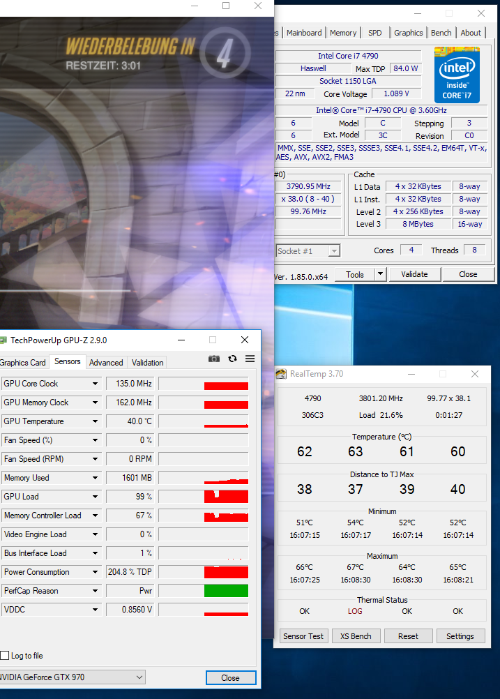

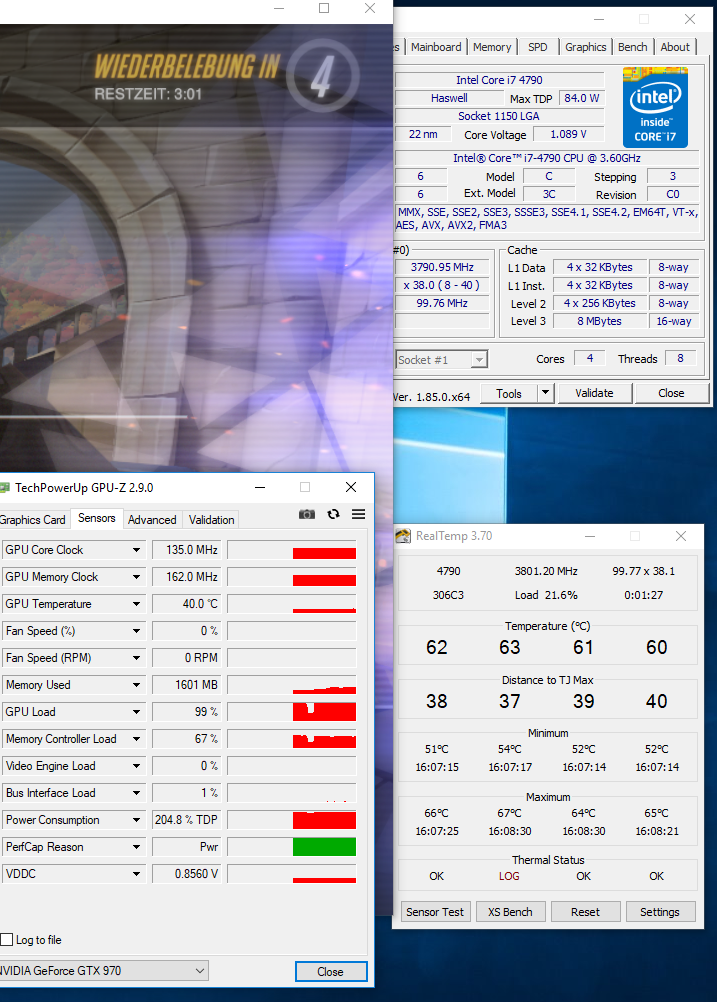

Im Anhang habe ich auch mal andere Daten falls es irgendwie hilft. Ach ja vielleicht ist der Punkt sehr wichtig inklusive des neuen Gehäuses habe ich einen neuen Kühler auf den CPU gemacht aber das ist glaube ich nicht das Problem gerade oder?
"PerfCapReason-PWR"
"Power Consuption-200%"
WTF
Also irgendwas haut da gar nicht hin...
Die Karte limitiert... Weil die zu viel Leistung verbraucht.
Ausserdem
"FanSpeed-0%"
Kann es sein das der Lüfter der Karte kaputt ist und diese dann limitiert!?

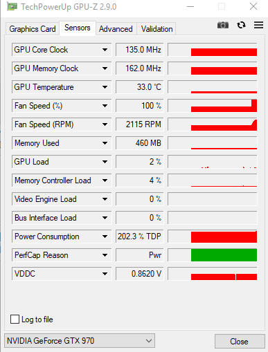

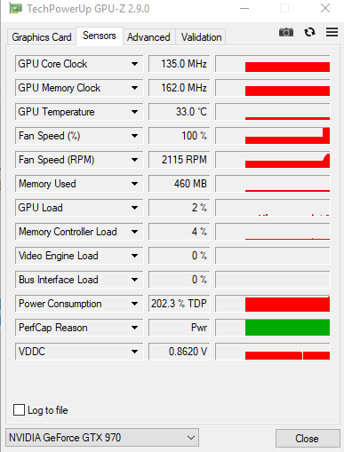

Also drehen tut er sich :S
Mhh alles klar...
Jetzt stellt sich die Frage warum der Verbrauch bei 200% liegt.
Selbst im Leerlauf... Irgendwas stimmt da nicht
