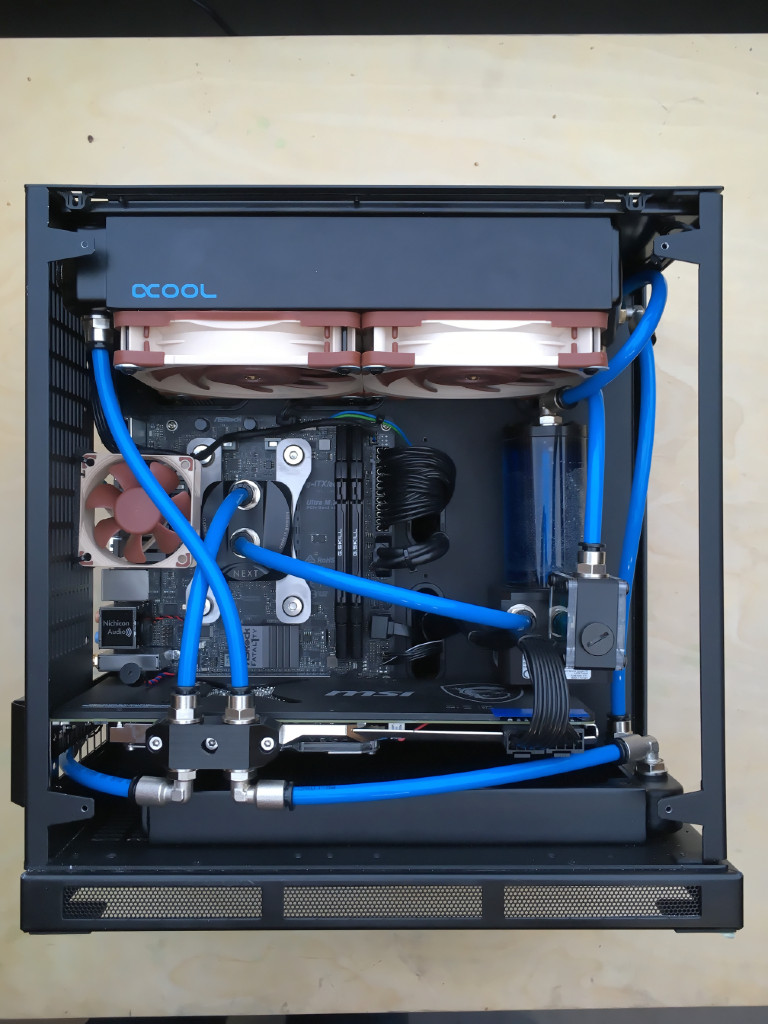

...danke für den Link! Der bestätigt endlich, was ich schon die ganze Zeit schreibe: Mit warmer Luft kann man nicht kühlen!
Nicht ohne Grund habe ich bei meinem Setup
https://www.computerbase.de/forum/t...g-aber-deutlich-weniger-luefterlaerm.1829164/
dafür gesorgt, daß jeder Radiator kalte Frischluft bekommt und diese direkt nach aussen bläst. Die Frischluft wird hinten angesaugt, strömt durch das Gehäuse und wird oben und unten durch die Radis rausgedrückt. Damit kann man mit 2x 240er Raidiatoren ganz problemlos und leise einen 2700X und eine Vega 56 kühlen...
