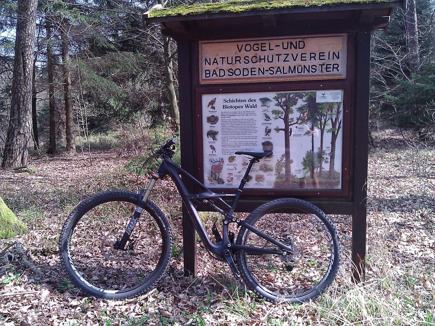

Rahmen angeknackst... :(
Mein Beileid.
Kann man das denn überhaupt reparieren? Und wenn ja, für wieviel?
Welche Preisklasse ist dein Rad?
Carbonrahmen, leider nicht reparabel... Rad war damals um 1500,-€ im Angebot, Normalpreis ca. 1800,-€... waren neben dem Rahmen "nur" SLX-Komponenten. Rahmen muss nun komplett getauscht werden. Garantie hats 10 Jahre und ich hatte keinen Sturz, der zu dem Knacks geführt haben kann - ich hoffe, dass man sich nicht querstellt. In ner Woche weiß ich hoffentlich mehr. :freaky:
Gruß
Micha
Wenn die Bremse schleift ist vermutlich die Disc verzogen. Wie das passieren kann ohne Sturz ist mir allerdings schleierhaft
Nein, die Scheibe ist OK... Problem is, dass der Rahmen durch den Riss so "weich" ist, dass sich sozusagen der Bremssattel bewegt und dann an der Scheibe schleift.
Wie gesagt, Sturz hatte ich keinen - das wüsste ich. Mal sehen, was der Hersteller meint.
Gruß
Micha
Normalerweise sollte der Rahmenhersteller den schadhaften Rahmen aus Kulanz ersetzen. Allein schon aus Publicity-Gründen.
Um welchen Hersteller handelt es sich denn ? Die meisten geben ja ohnehin sehr umfangreiche Garantien auf ihre Rahmen.
Grüße
Der Rahmen bzw. das ganze MTB ist von cucuma. Die sind eher aus dem Rennrad/Triathlon-Bereich bekannt und haben auch sicher einige Erfahrung mit Carbon & Co. Auf den Rahmen habe ich 10 Jahre Garantie und nach allem, was ich bisher gehört habe, sind die auch recht kulant. Mal sehen, was sie sagen - das Bike wird heute von DHL abgeholt.
