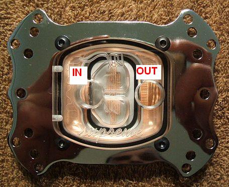

also beim EK. der mittlere anschluss ist reIN und der am rand RAUS. ebenfalls sollte der RAUS oberhalb des IN liegen.
schon einmal den PC einwenig geschüttelt? vielleicht hat es luftblasen im EK Supreme. bei mir sammeln sich immer 2-3 luftblasen an, welche ich nur rausgriege, wenn ich den PC während die pumpe läuft auf alle 4 seiten kippe.

nun gut, ich probiere es mit einem foto zu zeigen.
der OUT sollte nach oben gerichtet sein. es gibt leute die behaupten, dass es bei ihnen keine rolle spielt auf welche seite der OUT gerichtet ist, bei mir macht dies ca. 3-5°C aus, ob ich den OUT nach unten oder links/rechts vom IN einbaue.
ich versuche nur zu helfen...
PS. was du an den anschlüssen symmetrisch findest, ist ein echtes rätsel für mich - auf dem foto sieht man doch ganz klar, dass der OUT mehr am RAND ist als der IN.
Oder gibt es bereits einen neueren EK Supreme mit symmetrischen anschlüssen?
Hier ein Link zum EK Supreme Plexi: http://www.madshrimps.be/?action=getarticle&number=3&artpage=3365&articID=810
