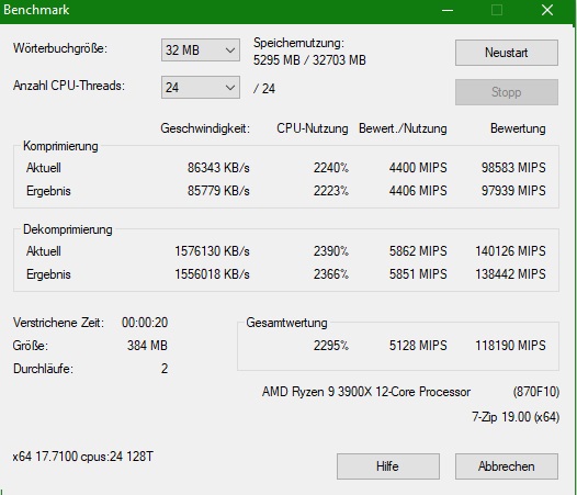

Hier mal ein x-beliebiger Lauf 7zip mit ordentlichen RAM settings (und die sind bei weitem nicht mal annähernd am Limit, mehr macht aber das board nicht mit). Während dem Lauf war steam, uplay, chrome, hwinfo usw alles offen:
Wenn DRAM angeblich ja bei ihm nichts gebracht hat muss das bei mir schwarze Magie sein.
(Entschuldige bitte, wenn ich gerade etwas ungehalten schreibe ist wirklich nichts gegen dich! Mir gehen nur diese ganzen Youtuber auf die Nerven. Je mehr ich solche Videos sehe, desto mehr weiß ich, warum ich mir dort niemals Rat bei IT Fragen holen würde.)
Reaktionen: LukS, DanHot, PhoenixMDA und 2 andere

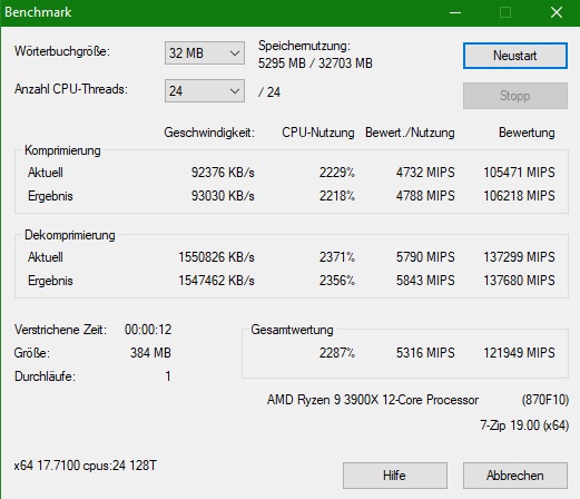

Hier mal fairerweise noch ein Pic mit 3600Mhz CL16 + auto:
7zip schwankt, aber es schwankt nicht so weit runter, wie im Video zu sehen.
Im Video fehlen so viele Daten, um die Ergebnisse auch nur annähernd nachbilden zu können oder nachzuvollziehen.

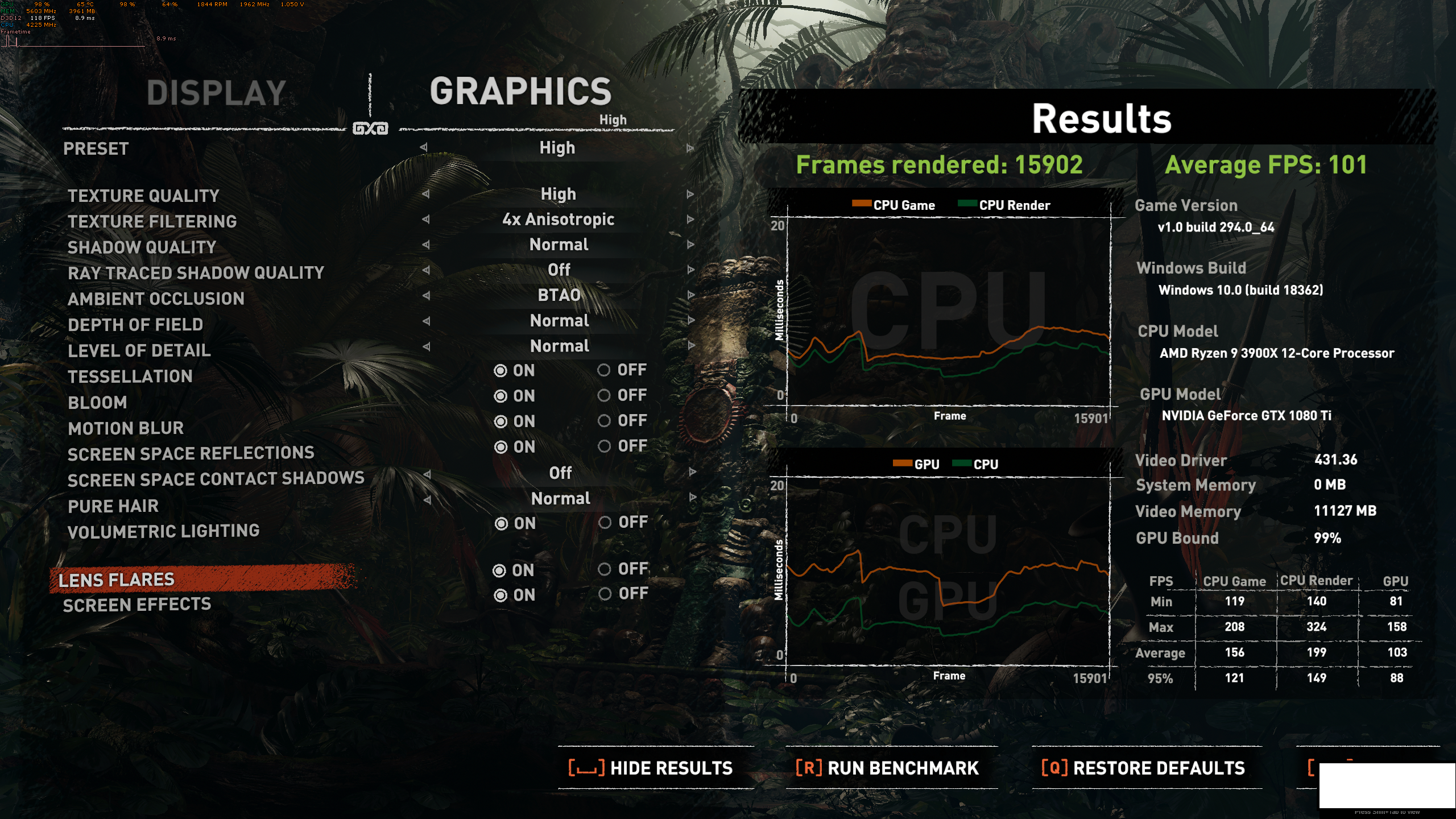

Was mir auch auffällt, wie kommt der Kerl mit einer 2080ti bitte auf diese Ergebnisse?

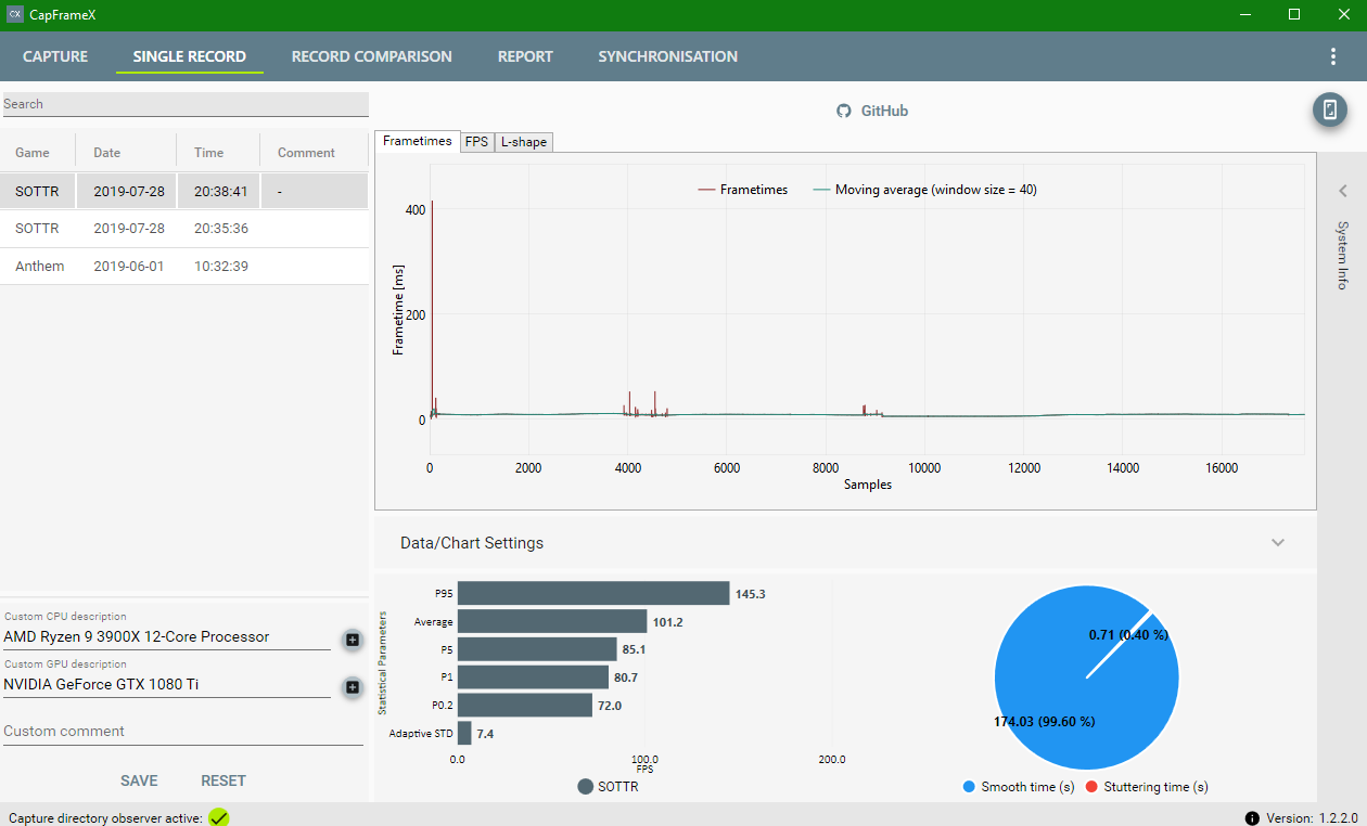

Hier mal mit dem CL16+Auto Profil ein Lauf (mit nur einer 1080ti;chrome usw alles offen):
(Der Aussetzer am Anfang ist, weil steam auch einen screenshot auf der Taste zum Start hat, war zu faul es zu ändern.)
Ich bleibe dabei, der Test ist weder sauber, noch dokumentiert, noch hat er irgendeine Aussagekraft.
