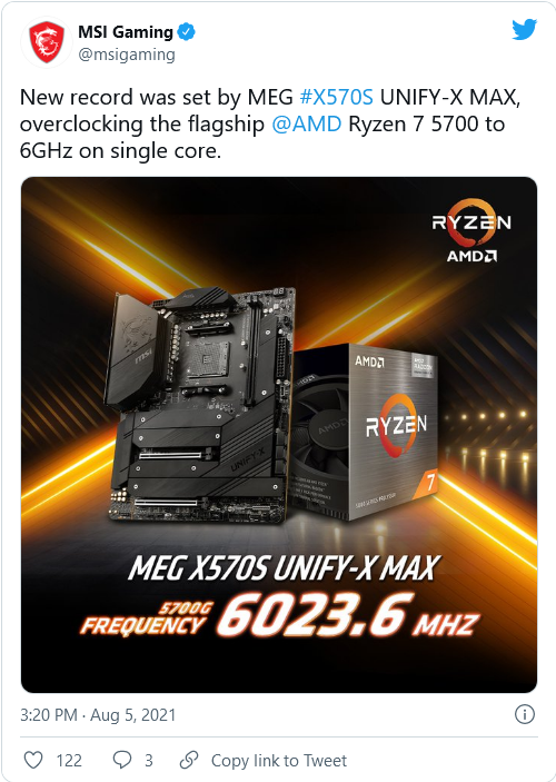

Ihr wollt da mehr MHz?!
Highend OC der iGPU
How I Overclocked the Ryzen 7 5700G’s iGPU to 2900 MHz, a World Record
https://www.tomshardware.com/features/ryzen-5700g-overclocked-world-record
Screenshot 2021-08-05 at 18-20-29 MSI MEG X570S Unify-X MAX Motherboard Achieves 2 55 GHz FCLK...png
https://wccftech.com/msi-meg-x570s-...-85-ghz-fclk-on-ln2-with-amd-ryzen-5000g-apu/
Weiß jemand wo das Limit beim OC vom IF liegt? Bei Renoir lag es ja jenseits der 2000MHz.
Bei Zen 2 vs Zen 3 wurde das Limit (bei den CPUs ohne iGPU) um 200MHz erhöht - wie verhält es sich hier?
