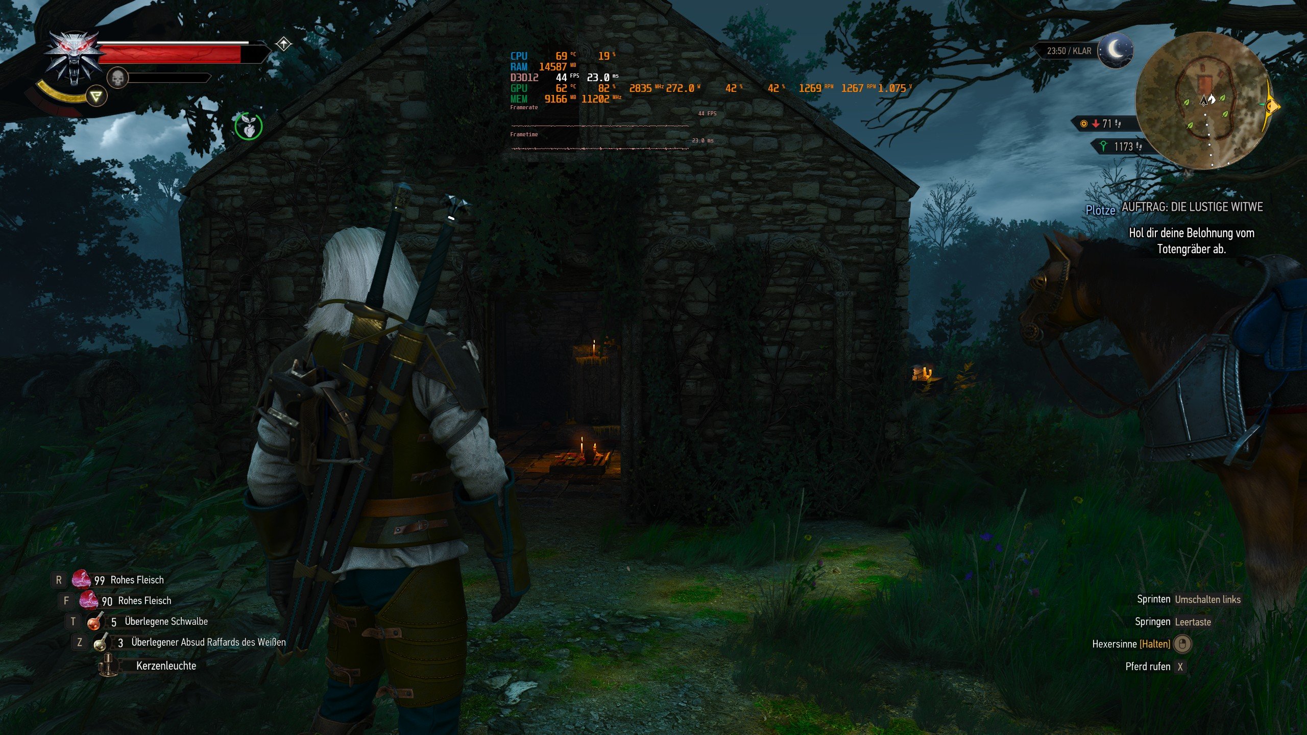

An manchen Stellen ging es bei 12700K auch "grundlos" auf um 40 runter. Wobei hier die E-Kerne an waren. Kein Graka-Limit, aber auch keine CPU-Auslastung, die ein CPU-Limit bedeuten würde. Hier die max. Settings (außer der Umschärfe-Kram und Vignette und Chromatische Abweichung etc., auch kein Framegen und DLSS hier).

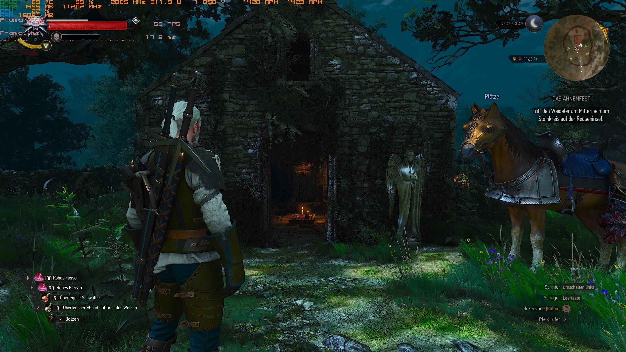

So und hier nochmal DX12 auf'm 9800X3D, 6000-Expo-RAM und Win 11:
Da werden aus den 45FPS 55-56FPS im Graka-Limit. Damit es vergleichbar ist, habe ich die Ingame-Zeit angepasst und das Pferdchen halb in Bild gestellt.

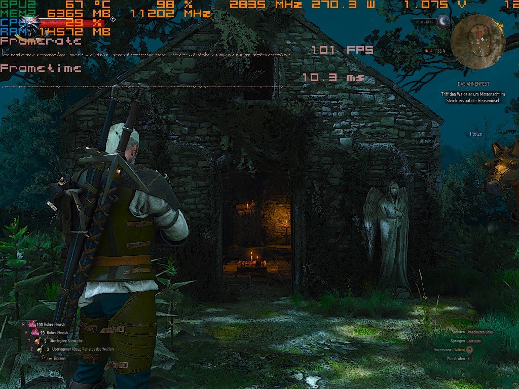

So, gleich dann nochmal mit Auflösung runter.
Mit 1024x768 dann gleich mal 100 FPS etwa und noch immer Graka-Limit. Also auch hier wieder mehr als verdoppelte Leistung.
Hier habe ich allerdings kein 12700K mit E-Kerne aus, wäre dann vermutlich auch über 50FPS.
