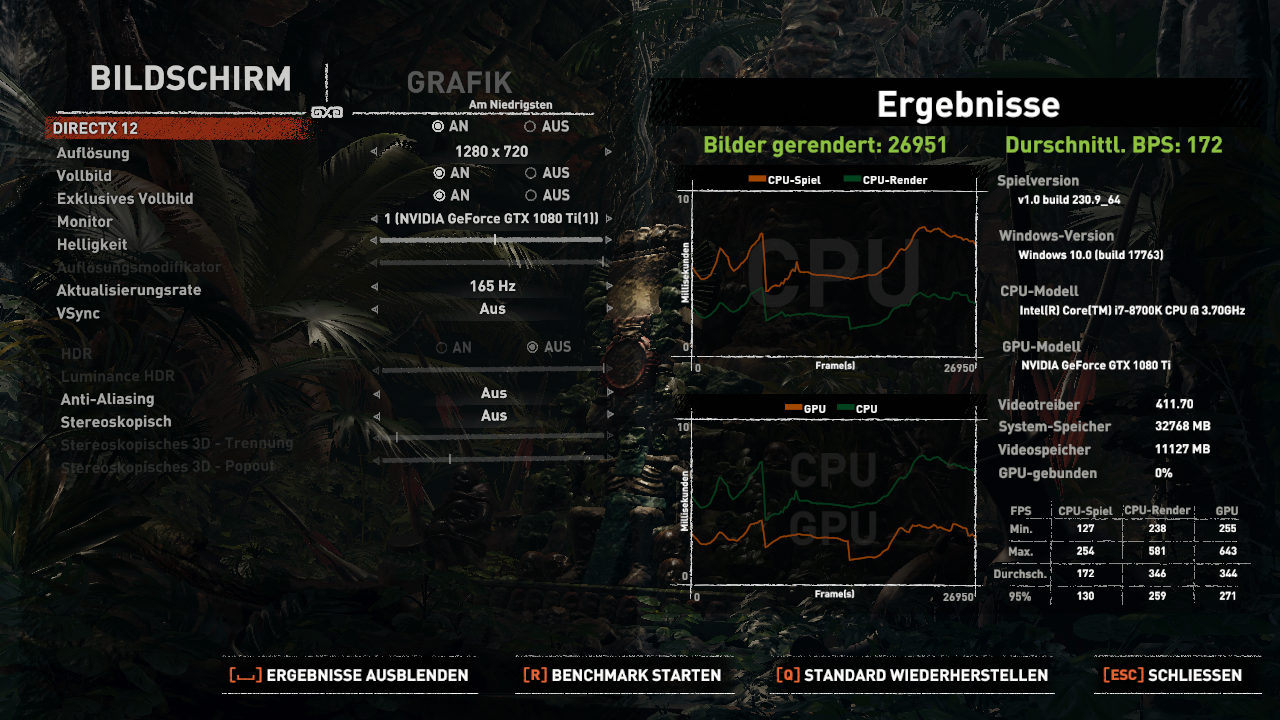

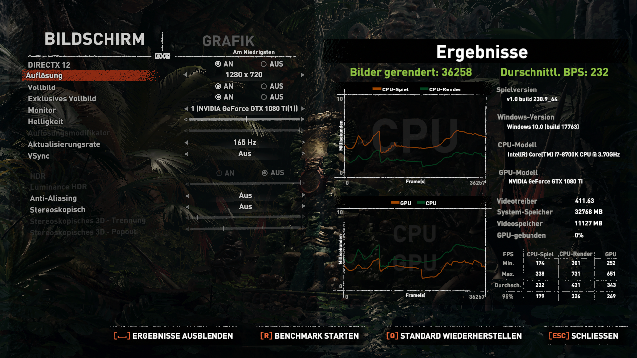

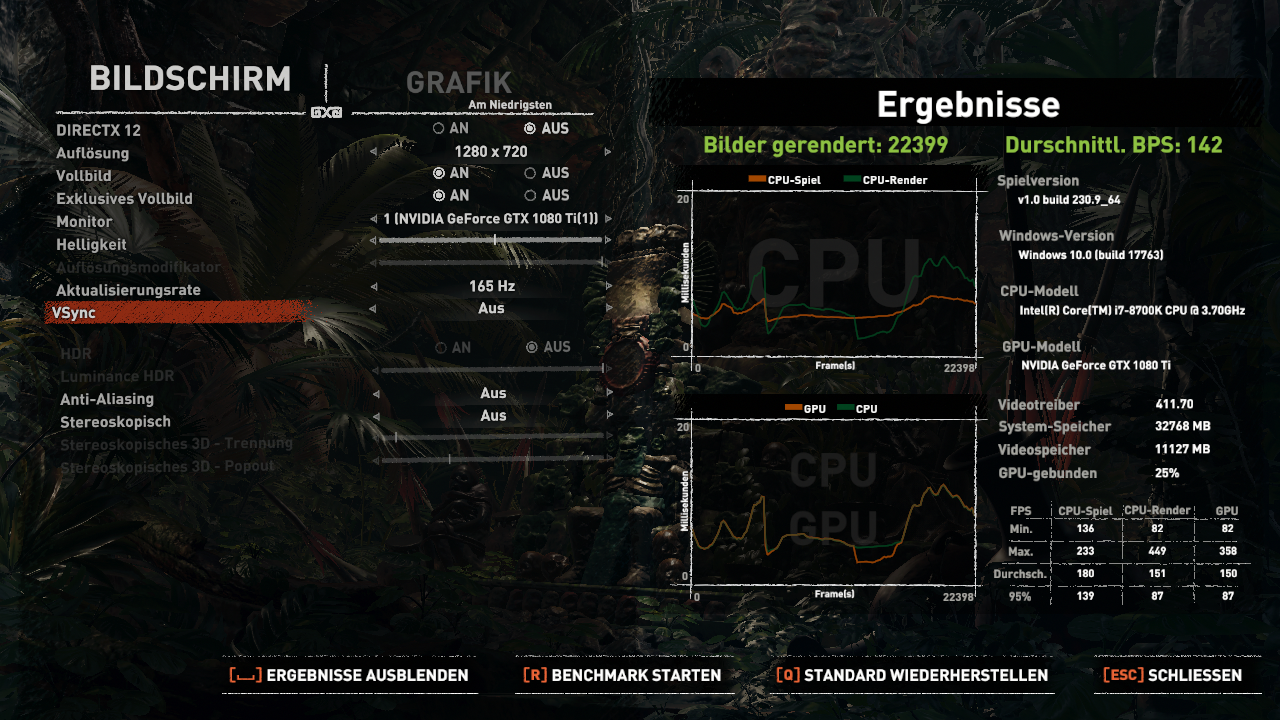

Ich hatte schon vor einigen Seiten SotTR benchmarks gepostet, jedoch gerne noch mal.

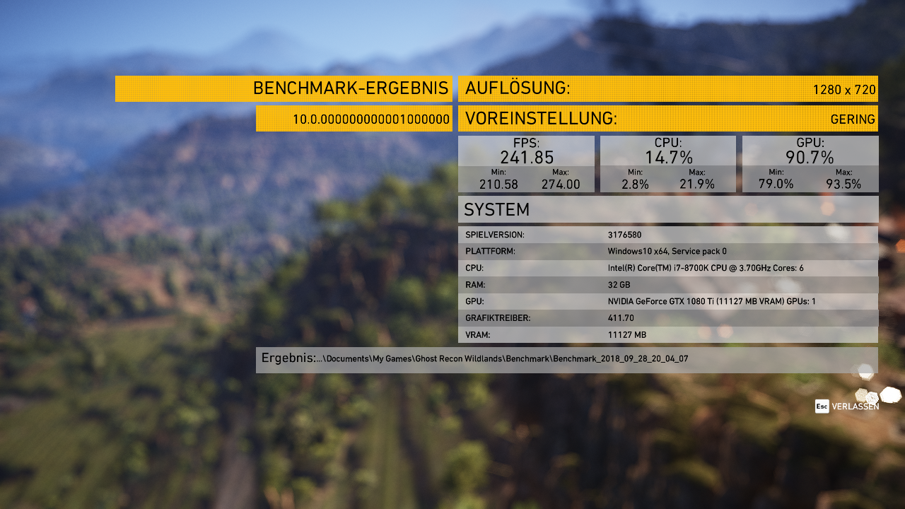

Ghost Recon Wildlands kann ich schnell laufen lassen.
Edit:

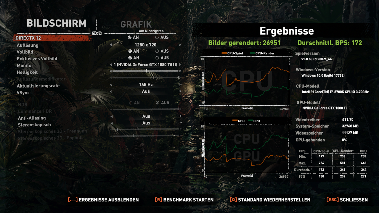

SotTR links in DX12, 720p, preset: Am niedrigsten, AA aus. Rechts das selbe in DX11.

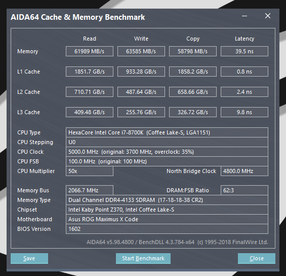

kommt drauf an welchen Ram er hat. Mit meinen ersten 2400er DDR4 Ram Riegeln hab ich auch nicht wirklich mehr erreicht, 2666Mhz maximal. Und das sind 16GB Module von ihm. Wäre aber interessant zu wissen welche.
Ein paar % kann man sicher rausholen. Der Abstand zu meinem SLX is dennoch weit größer als ich gedacht hätte... aber wie gesagt, 18Kerne maybe.
@Tibone 1990
Du hattest den recht hochgezüchteten i7 8700K oder? Mit welchem Ram Setting noch gleich? Vielen Dank.

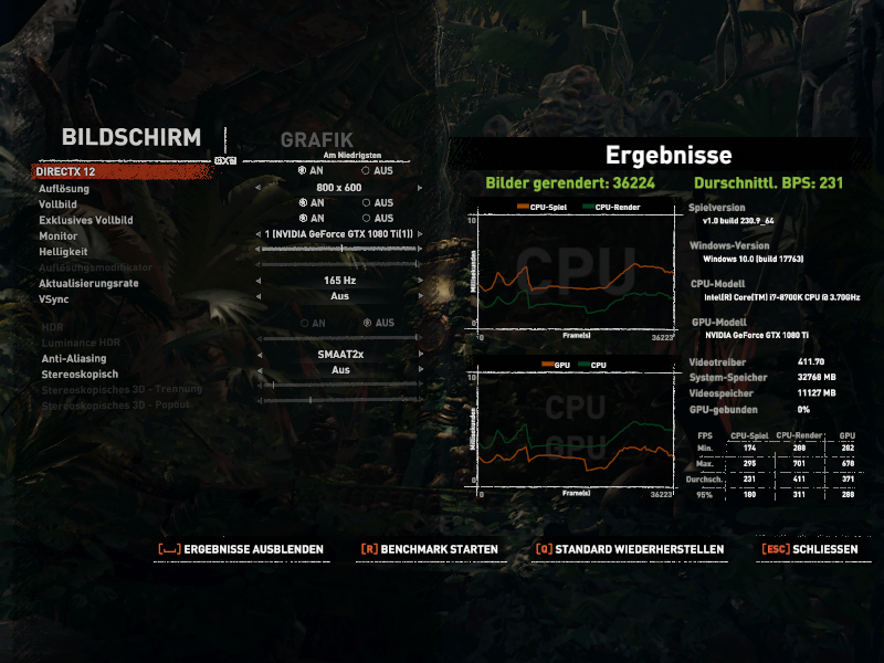

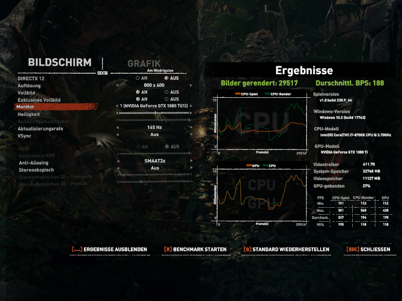

DX11, am niedrigsten preset, SMAA2x (oder auch TXAA) 720p, exkl Vollbild (siehe Screenies von eben)

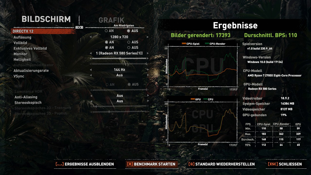

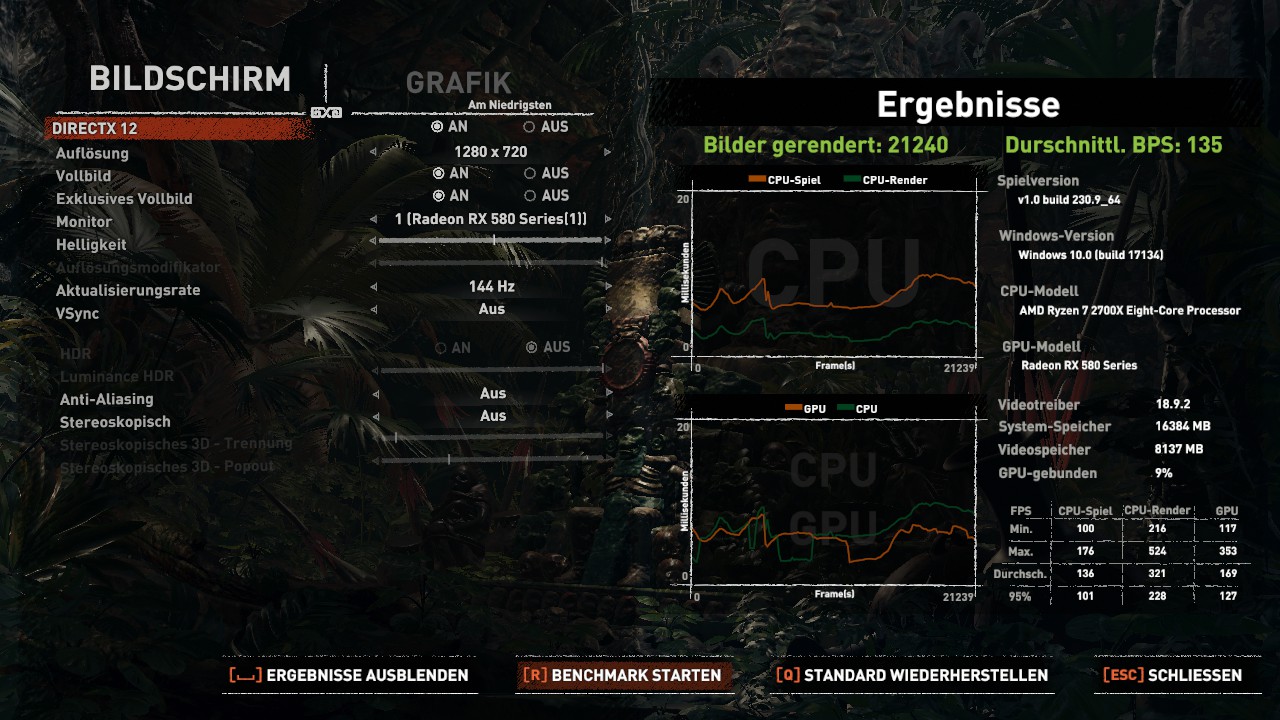

DX11
DX12
Wenn gewünscht hätte ich auch noch einen Ryzen 2600x mit 3200Mhz Speicher ;)
ach misst, falsche Screens geladen. Moment, aktualisiere
Edit: Done! Wie bereits geschrieben hätte ich auch einen 2600x mit denen ich Benchen könnte. Gleiche Board und gleiche Speicher wie beim 2700x. Im Grunde hätte ich auch einen 8700K geköpft zum testen, wäre dieser nicht in seine Einzelteile :-D
Zu spät, hab mit den selben settings gebencht. :p
Links DX12, rechts DX11.

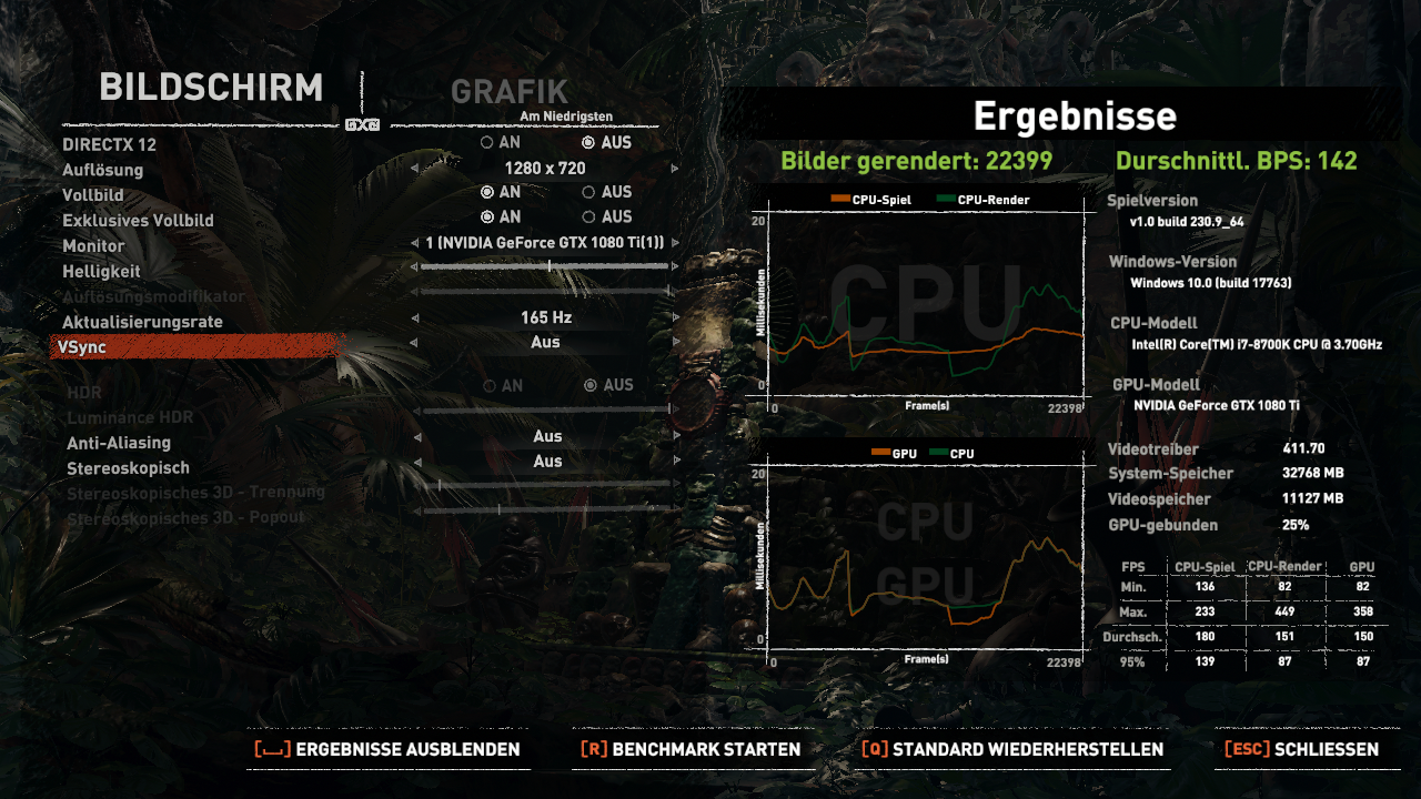

Aus Interesse habe ich den 8700k@stock gebencht. Das heißt, ASUS Multicore Enhancement aus und RAM mit 2666 Mhz mit auto timings.
Edit: Das board hat 16-18-18-36 trainiert. Die sekundären und tertiären habe ich mir nicht angeschaut.
Wieder 720p, Preset Am niedrigsten, AA aus.
