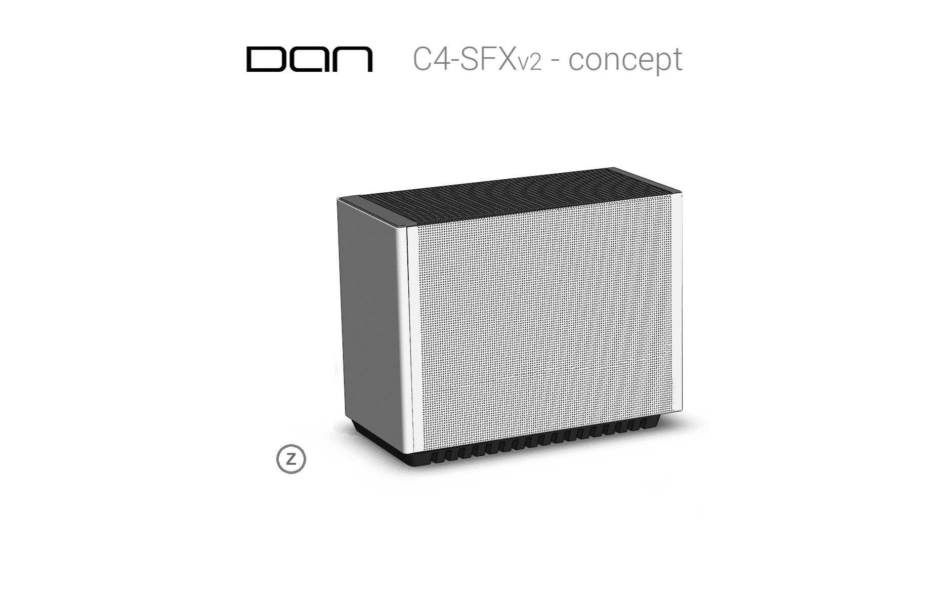

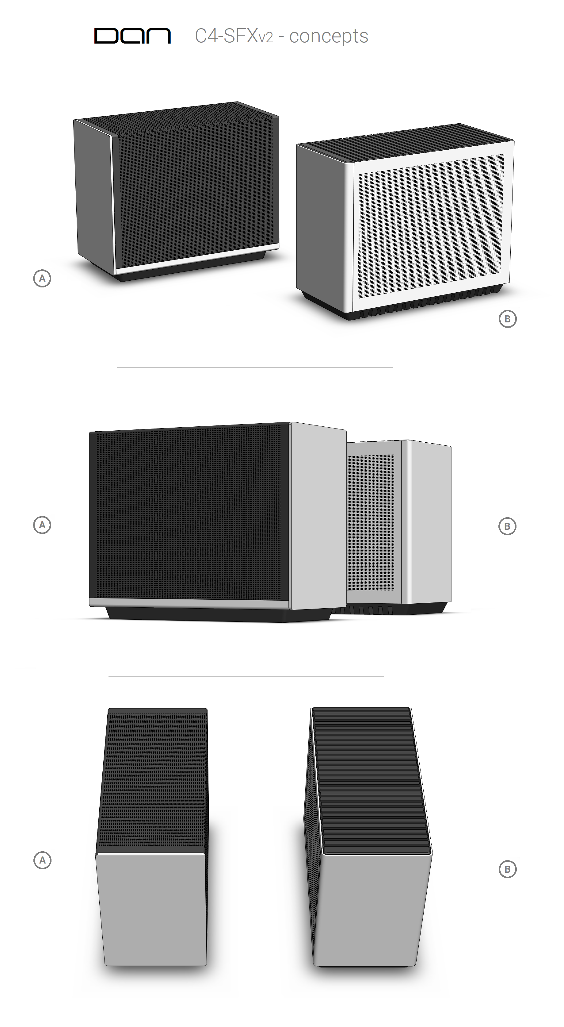

UMFRAGE:
Das C4-SFXv1 ist ausverlauft. Ich arbeite bereits an der v2 die 2024 auf dem Markt erscheinen soll. Das C4-SFXv2 bekommt ein paar neue Features wie mATX Support und "Flat-Pack Design" (der Kunde baut das Case selbst zusammen). Mit dieser Umfrage möchte ich euch die Chance geben für das Design des C4-SFXv2 abzustimmen:
Link zur Umfrage: https://forms.gle/Ai2ZjER5JUDHv2z59

spacemonQuee
Cadet 4th Year
- Dez. 2015
- 80
Hätte eine Frage zu Case A: Deckel und Seitenteile sind drei separate Panels oder? Und die Löcher sind engmaschiger als bspw. beim A4?bigdaniel schrieb:UMFRAGE:
Mit freundlichen Grüßen
Daniel Hansen

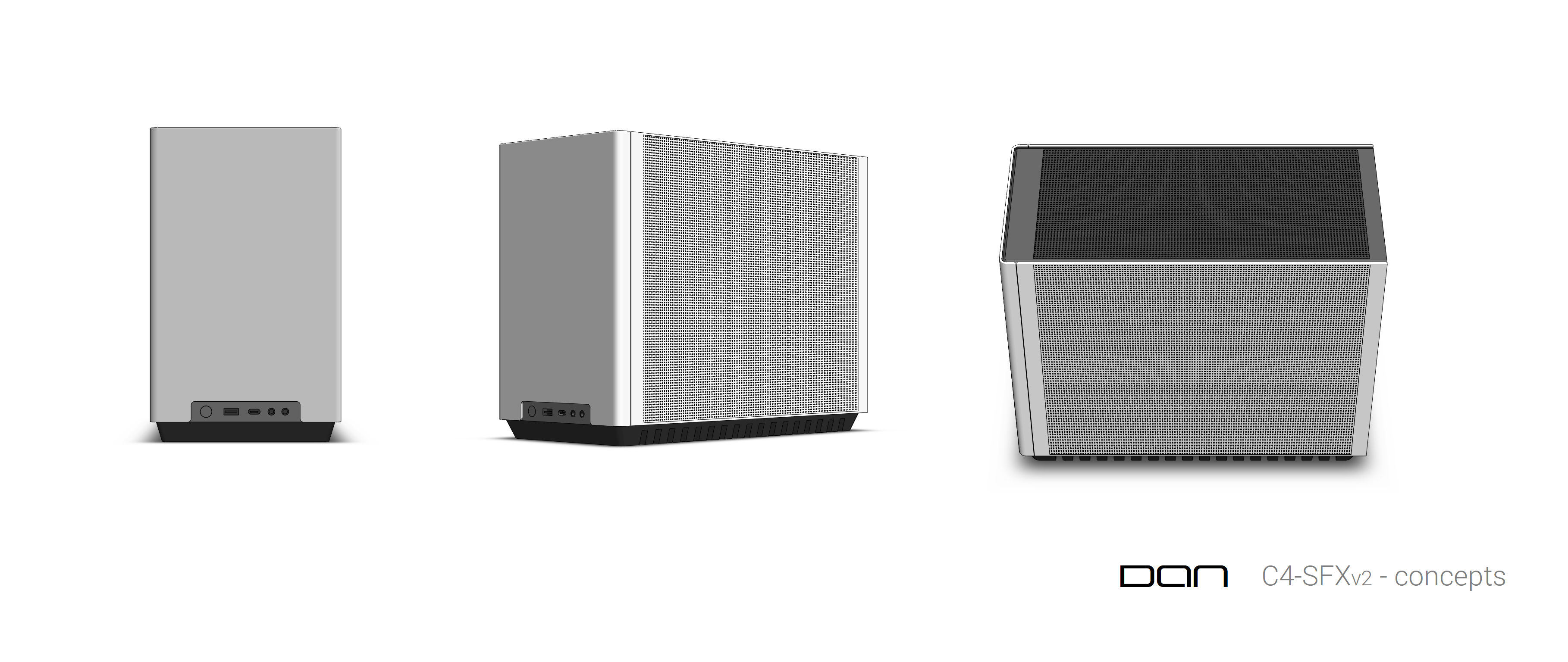

@bigdaniel
Der Ein-/Ausschalter und der USB-C am Deckel bleiben erhalten, oder? Ich frage nur, weil sie nicht zu sehen sind.
DFFVB
Rear Admiral
- Dez. 2015
- 5.144
Für mich ganz klar Design A :-) Fände den An/aus Schalter an der Front unten praktisch, bei mir bspw. würde es so semi hinter dem Monitor stehen, da kommt man oben so schlecht ran, war auch der einzige Grund beim aktuellen C4 nicht zugeschlagen zu haben... Was sonst das perfekte Gehäuse für mich gewesen wäre!
