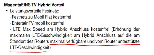

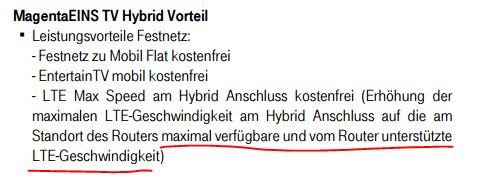

Ich habe jetzt was offizielles :evillol: in der AB zu Magenta Eins steht folgendes:
Danach wären wenn der Router 150MBit kann diese auch vertragskonform. Und nun?

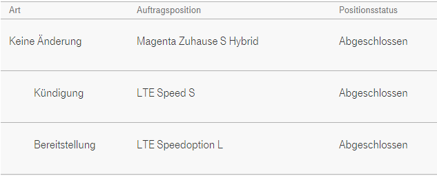

Hab ich auch gerade mit meiner Umstellung bekommen. Dort steht das gleiche. Bin mal gespannt ob ich nun wieder in den Genuß von meiner Speedoption M komme. Aktuell liegen die Messungen wieder bei ca.16.000- 20.000 in den Abendstunden. Das in den Abendstunden wo ich seit über einen Monat nur noch 4.000 bis 8.000 reinbekam.
Alter Anschluss:
DSL 2000 IP + Hybrid S + Speedoption M
Neuer Anschluss:
DSL 6000 RAM IP + Hybrid S + Magenta eins Vorteil (max. Speedoption die ich bisher aber noch nicht erreicht habe.)
Update: Die Speedoption über Magenta eins schein auch zu funktionieren. Habe jetzt mehrmals zwischen 26.000 und 32.000 gemessen. Das mit Ookla und dem Telekom Speedtest. Werde jetzt mal noch nen größeren Download testen.
