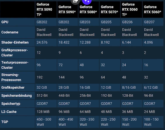

Wer zu Ampere und vor Allem zu ADA gegriffen hat, hat Alles richtig gemacht. Beim Refresh von AMD und RTX 5.xxx sehe ich bisher an Gerüchten Nix was mich heiss macht, alleine wenn ich mir den vermuteten Verbrauch anschaue. Am ehesten traue ich noch NV zu, dass sie wieder Was raushauen was ein "Habenwollen" auslöst. Allerdings bin ich auch nicht bereit jede Gen. 1,5k+ für eine GPU zu berappen ausser der Wiederverkaufswert hält sich im akzeptablen Rahmen wie bisher. Noch weniger käme zweitklassige Tec zu ähnlich hohen Preisen in Frage egal von Wem Diese kommt. Eine Karte mit deutlich über 300W im optimierten Zustand käme so oder so nicht in Frage. All in All ist ADA schon eine gute Wahl (gewesen), daher wohl auch die Preisstabilität, da hat sich ja kaum Was getan und AMD schwimmt wie immer im Kielwasser mit.
Bild_2024-07-19_142027132.png und AMDs Refresh von 7xxx soll ja einen ähnlichen Verbrauch haben bei weniger Performance und schlechteren Features.

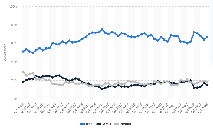

@MaverickM Stimmt 92 % kaufen nur das was ihnen vorgegaukelt wird und wären mit AMD besser dran. Was zahlt dir AMD für sowas ?
MaverickM schrieb:
Das würde AMD auch, wenn nVidia hinterher hinken würde. Die breite Käuferschicht ist Beratungsresistent und kauft trotzdem immer nur nVidia.
Sorry, aber diese Argumention ist so pauschal auch Käse! Die Welt besteht nicht nur aus Fanboys! Das AMD zb bei CPUs jetzt auf Platz 1 hier steht,
das wäre vor 10 Jahren vermutlich noch undenkbar gewesen. Aber nach Bulldozer kam Zen, und nicht nur Zen, sondern auch noch Zen+, Zen2, Zen3.
Mittlerweile gibt es sogar wieder Businesslösungen mit AMD-Prozessoren! Bei GPU ist das nicht anders. NV liefert halt leider immer ab und hat mittlerweile einen Vorsprung. Das die Käufer beratungsresistent sein, ist einfach nur Fanboy Gelaber. Ja, es gibt die Roten, Blauen und Grünen. Aber es gibt auch Leute die heute nen AMD CPU nutzen, und vor 10 Jahren nie im Traum daran gedacht haben. Und genauso gäbe es auch die Leute, die eher zu AMD greifen würden, wen sie auf Augenhöhe mit DLSS, RT wären und zugleich nicht mehr aus der Dose saufen würden. Spielt sicher nicht für alle eine Rolle, aber doch, druchaus kaufen viele das für sich "bessere" Gesamtpaket. Und ich bin der letzte der denkt, man müsse NV bei ihren Mondpreisne noch pushen.
Einen Platzhrisch vom Thron zu stoßen ist nicht einfach. Aber sowohl ATI wie auch AMD, hatten richtig gute GPUs! Und das dann nicht "jeder" trotzdem zu NV gegriffen hat, lässt sich halt auch feststellen. Zwischen 2009 und 2013 zb! Warum ist AMD nicht vorn geblieben? Naja, NV hat offensichtlich nicht geschlafen... und 2019 haben sie wieder gut aufgeholt... auch 2022 gab es nen sprung... das geht aber nicht, wen alle immer nur NV greifen, komisch...
