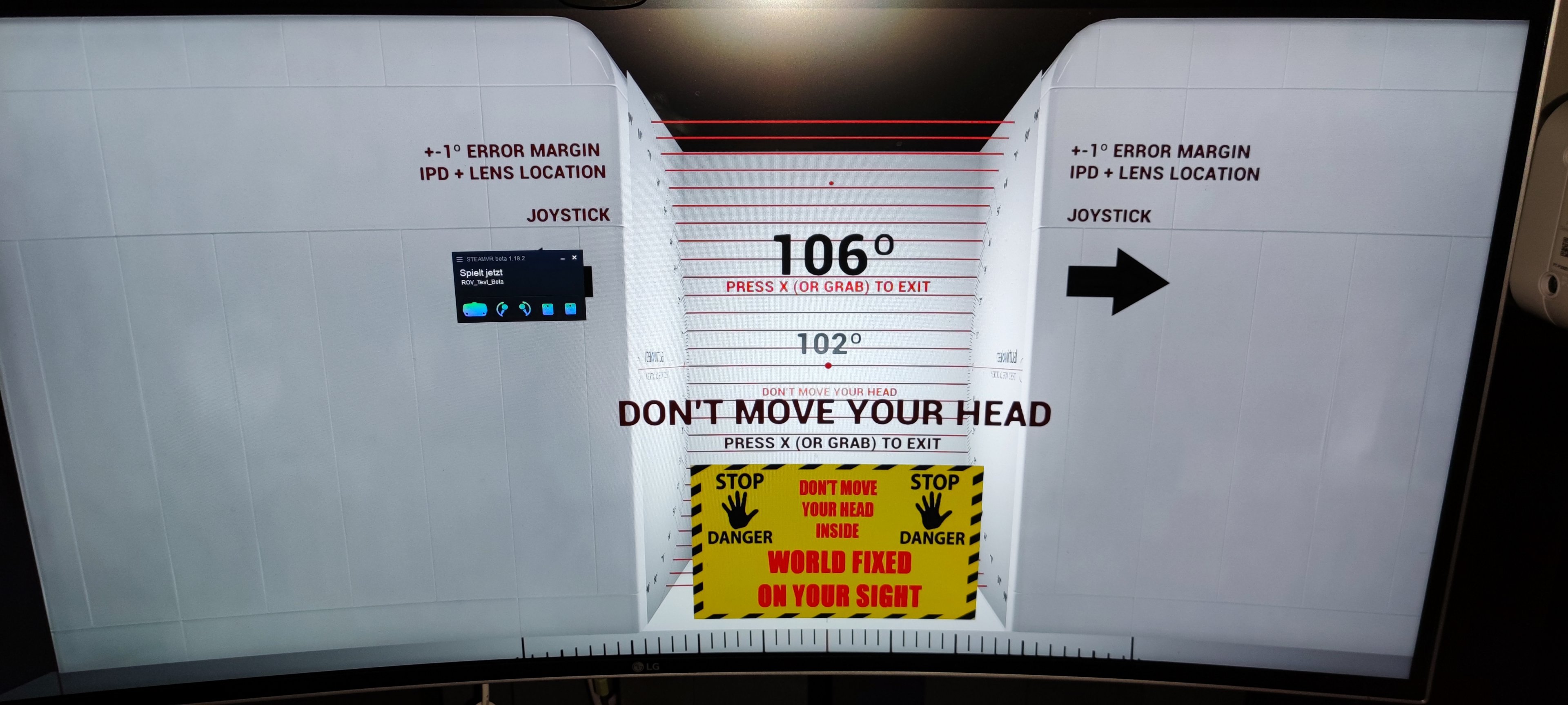

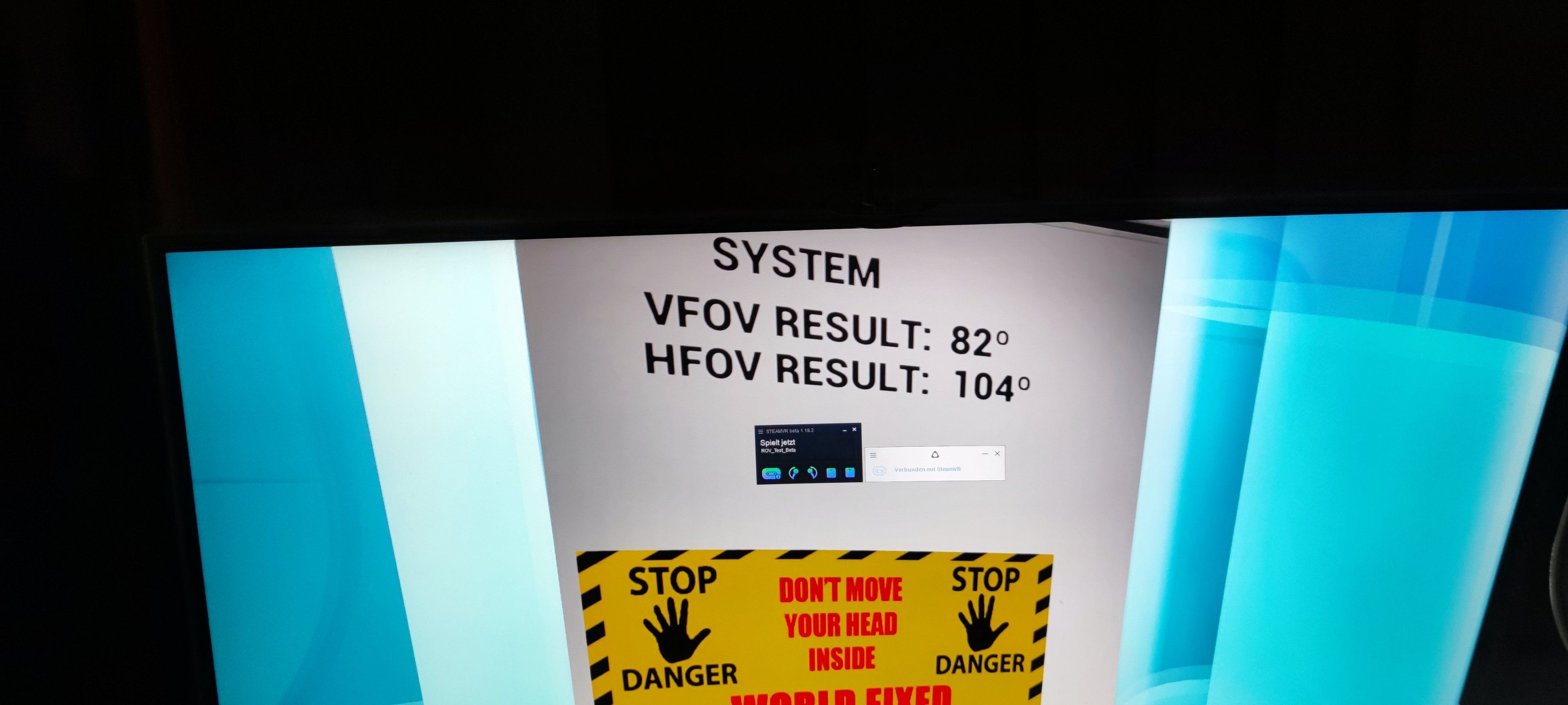

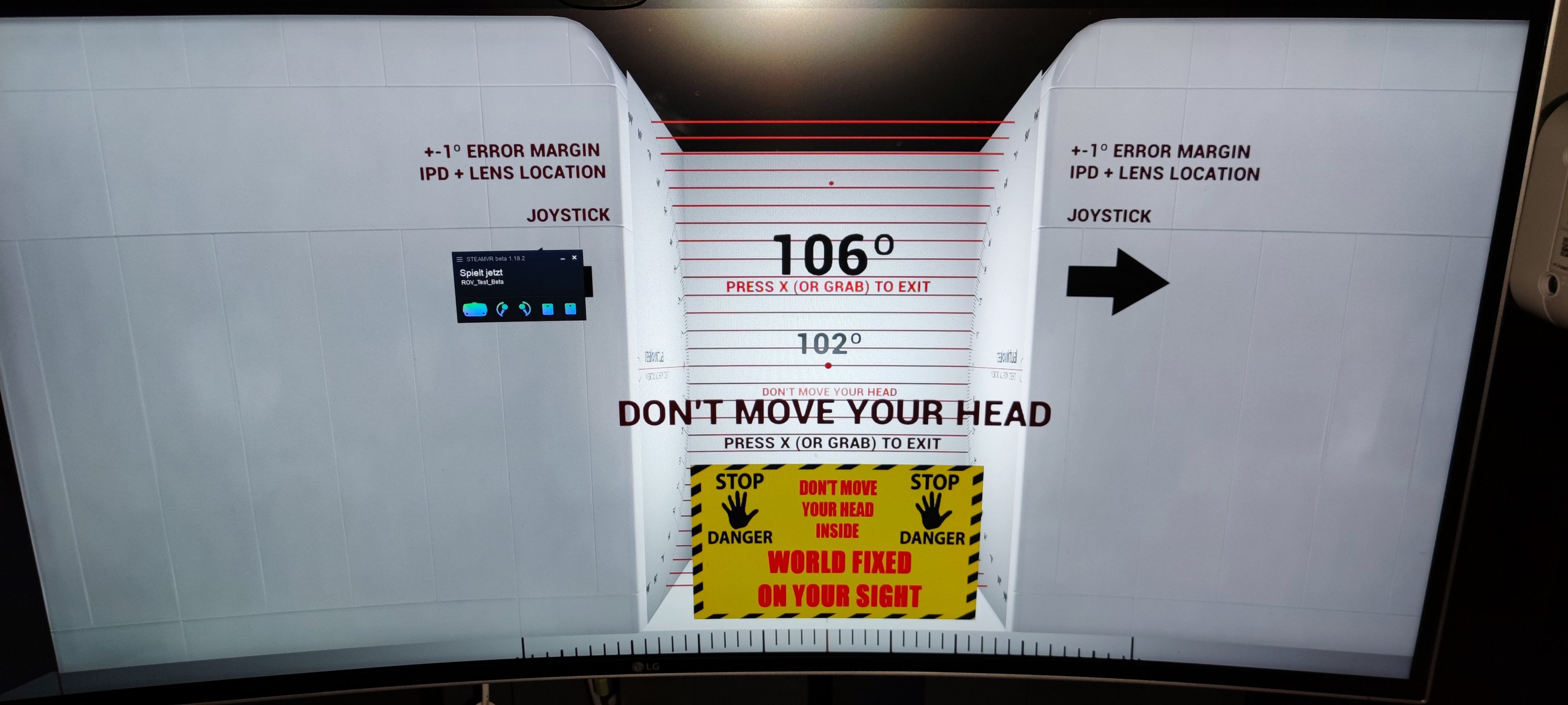

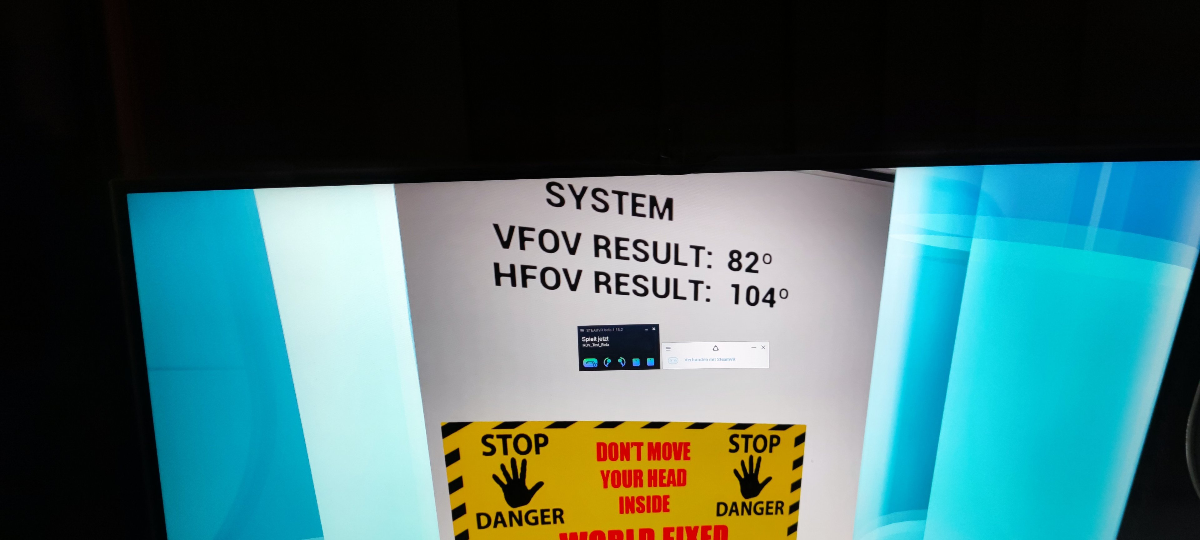

hmm.. jetzt mal Rov-Test gemacht:
ich hab ca. 20° (!) weniger vertikales FOV als mit der Index
Index:
Vive Pro 2:
wobei die Brille da schon fester angezogen war als ich die Index angezogen haben, sprich: bei langen Sessions wäre mir das schon zuviel...

Rov-TEst_beta Version 1.2
das Originalcover ist für mich unbrauchbar
auch hab ich beim hin und herschauen auf der Seite einen dünnen sehr unscharfen Rand, der dazu führt dass die Welt beim Kopfschwenken "komisch" auftaucht von der Seite
Distortion würde ich das nicht nennen, sondern es ist deart unscharf, dass wenn es über die recht harte Grenze in den schärfen bereich kommt sich quasi im Augenwinkel dann als anderes Bild benimmt..
schwer zu beschreiben.. bei Bewegung stört das
mit einem 3mm dünnen Cover ist der Effekt praktisch weg, da fühlt sich die Welt wieder richtig an

FOV:
original-Cover: 104° horz. | 82° vert. (!)
12mm Cover: 108° horiz. | 86° vert. -> da komm ich horizontal auf Index-Niveau und vertical immernoch 15° weniger
3mm Cover (zu unbequem für dauernutzen): 116° horiz. | 96° vertical
mit 96° ist es dann schon brauchbar... da stört es vertikal nicht mehr..
im direkten Vergleich zur Index (Rovtesttool vor der Spirale stehend) sieht man aber, dass man mti der Index nochmal deutlich mehr vertikal sieht
aber mit original-Cover - mit meinem Schädel geht das absolut gar nicht..
