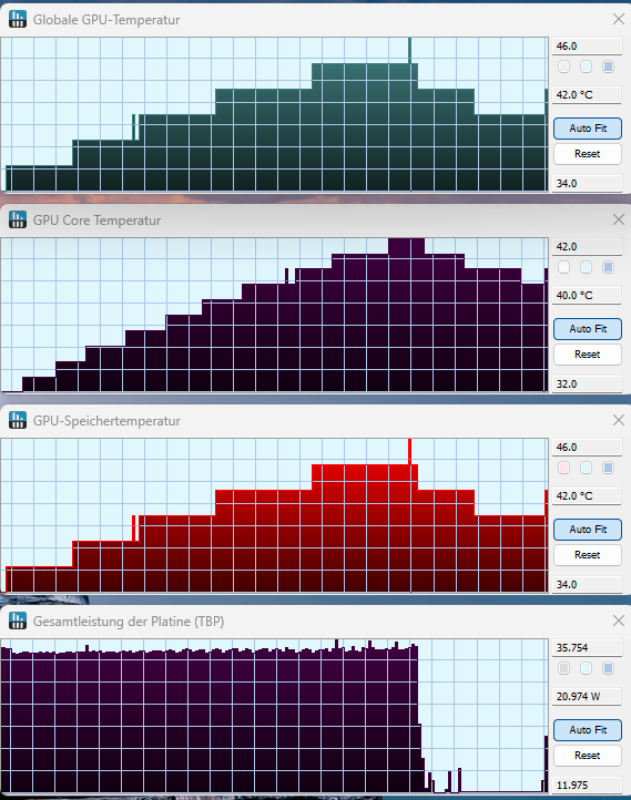

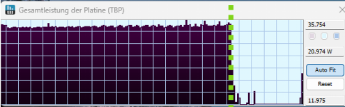

HWInfo zeigt als Gesamtleistung (TBP) nicht unter 32W an. Der Verbrauch geht um mal eben 20 W runter, wenn die RGB-Software gestartet wurde und alle RGB Header gescannt/erkannt hat. Passend dazu verhalten sich die Temperaturen der Karte. Das anschließende Beenden der Software bringt dann nochmal 2-3 Watt weniger. What the...?

Das LEDs auch Strom verbrauchen, is' klar - RGB ist aus, Rechner fährt hoch, macht weiter nix (ja, auch keine updates, etc.), GPU Temps gehen hoch und TBP steht auf 30+W. Ich starte nur die RGB-Software (grüne Linie) und die TBP geht schlagartig runter, die Temperaturen folgen dem.
Die Software wird nur gestartet, nix verändert, LEDs sind und bleiben aus. Trotzdem zieht die GraKa plötzlich weniger im idle. Theoretisch braucht man die SW nur, um die Beleuchtung zu verändern, heißt, im Normalfall fässt der user die nicht an.
