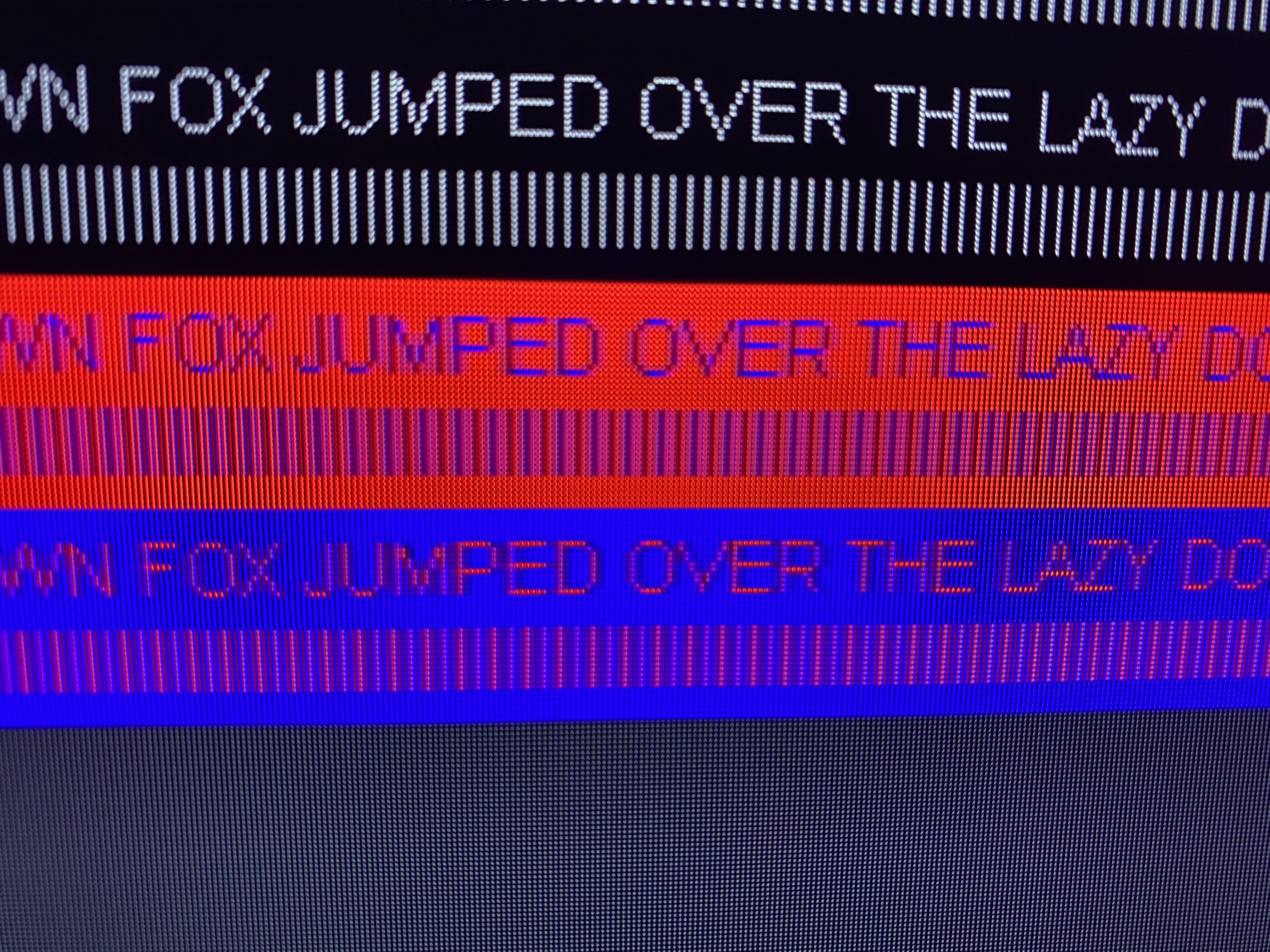

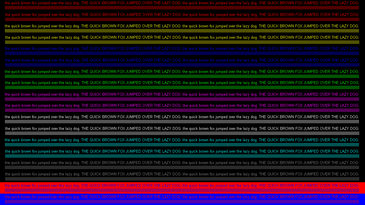

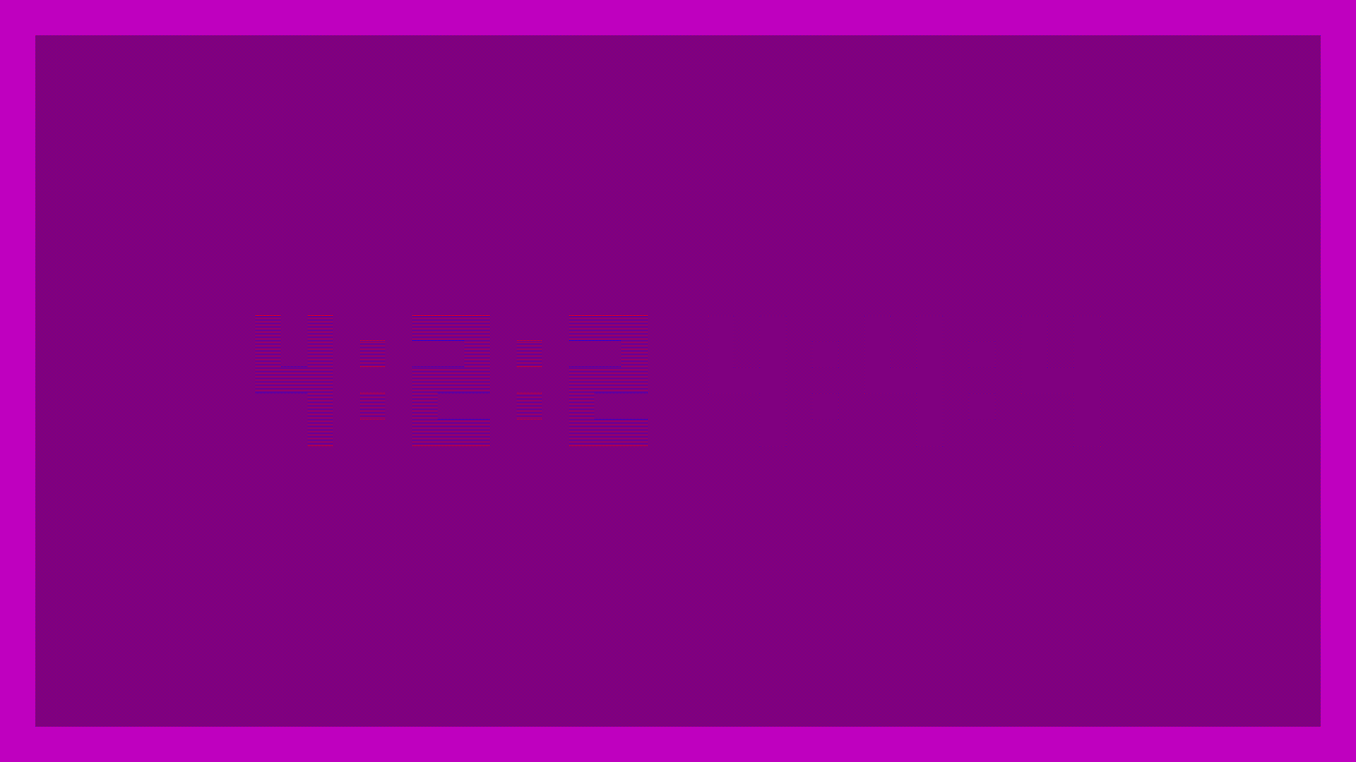

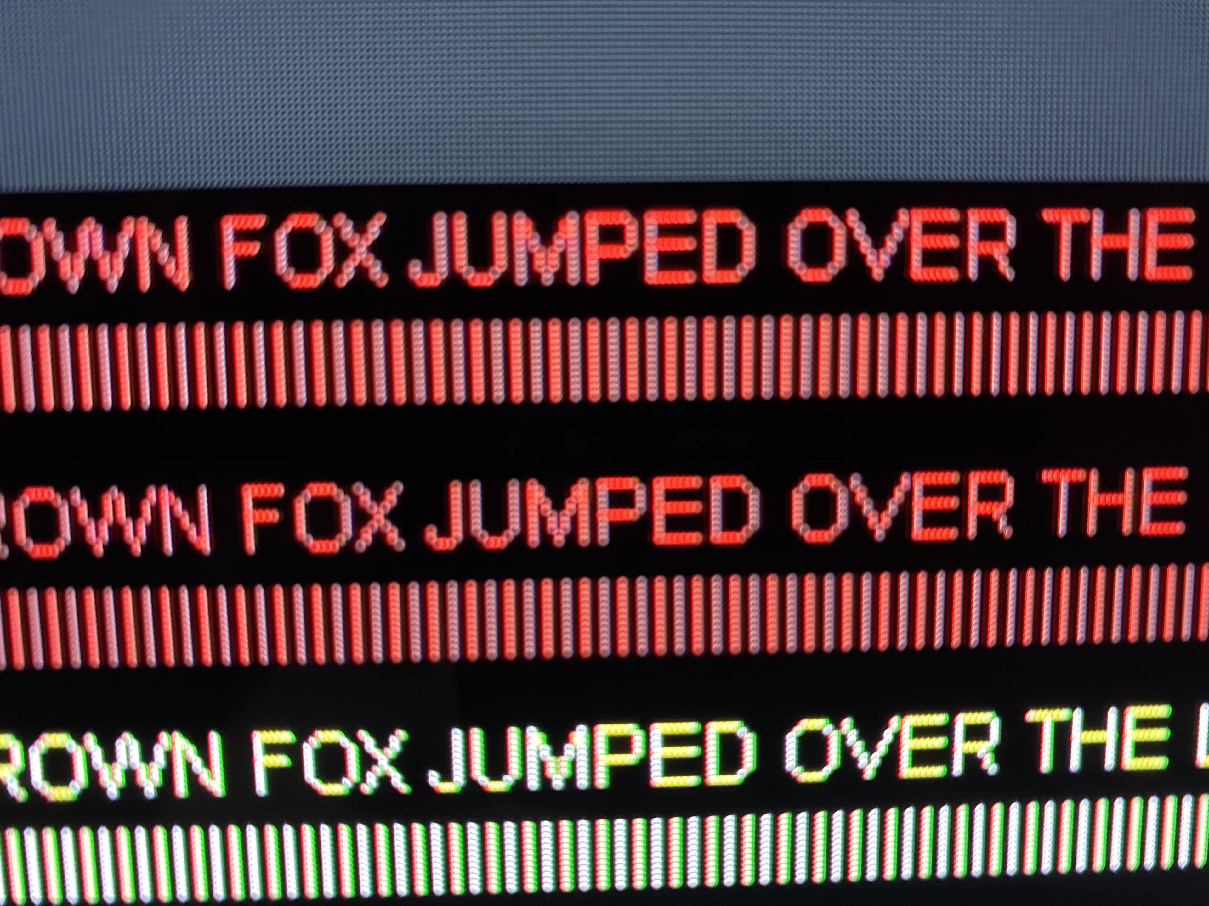

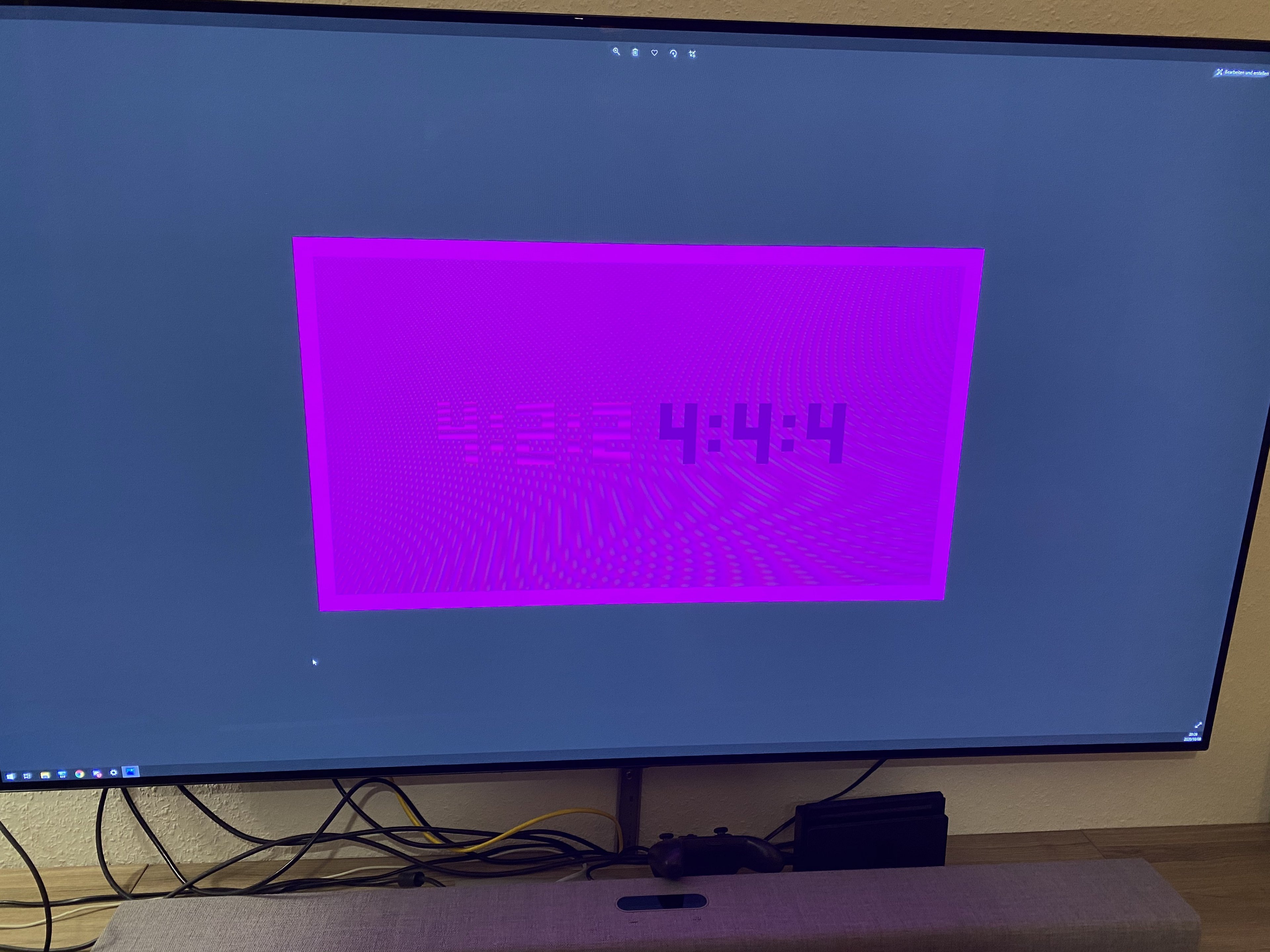

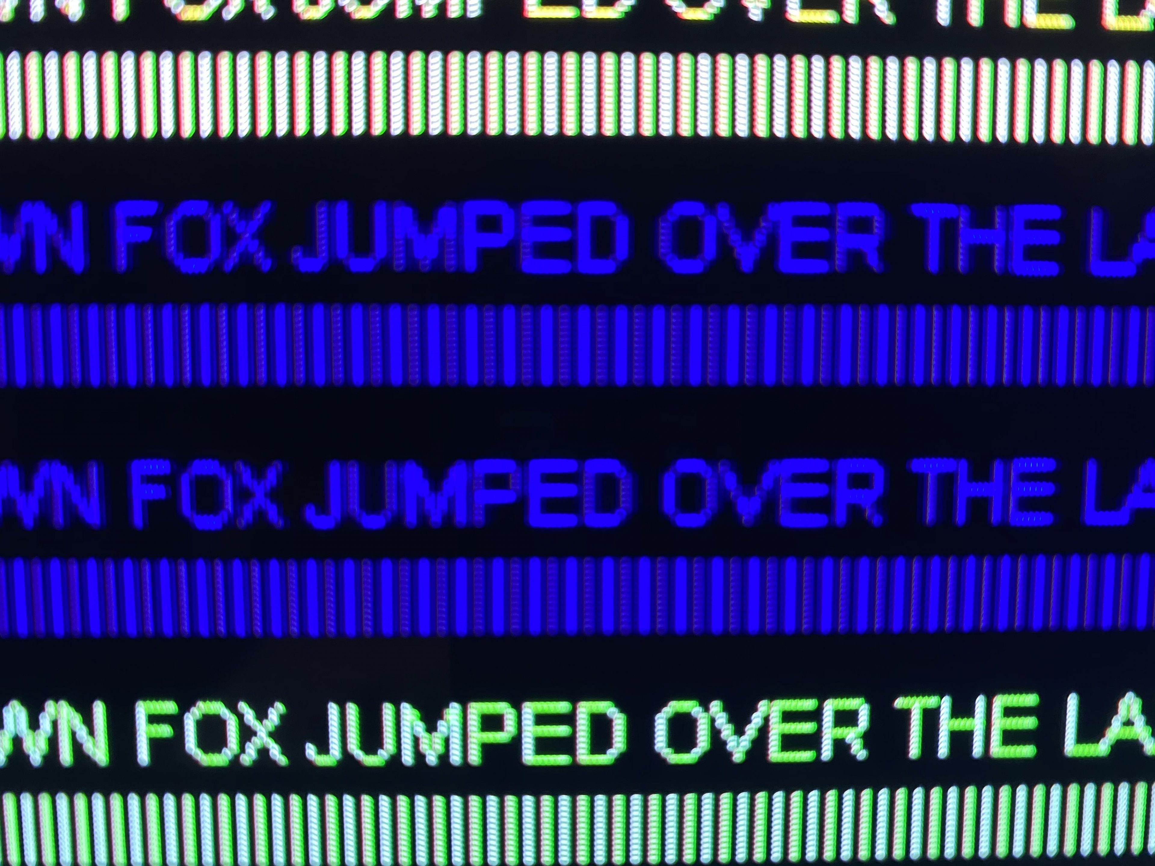

Kann mir einer erklären wie man Chroma 4:4:4 testen kann? habe das Bild aber bedeutet wenn 4:4:4 kaum sichtbar ist das 4:4:4 aktiv ist?
Reaktionen: xexex und Axcis
Danke, unter Anzeigeeinstellung sollte man die Skalierung auf 100% stellen. So sollte man 4:4:4 gegenprüfen.
Issues alle weg außer das Stuttering ab 100fps
Daniel# schrieb:
Deine Screenshots sagen gar nichts aus, dass muss man ansehen oder fotografieren.
Wollte nur die Bilder zur Verfügung stellen, damit es andere es selbst testen können.
Hier sind meine
Reaktionen: Daniel#
