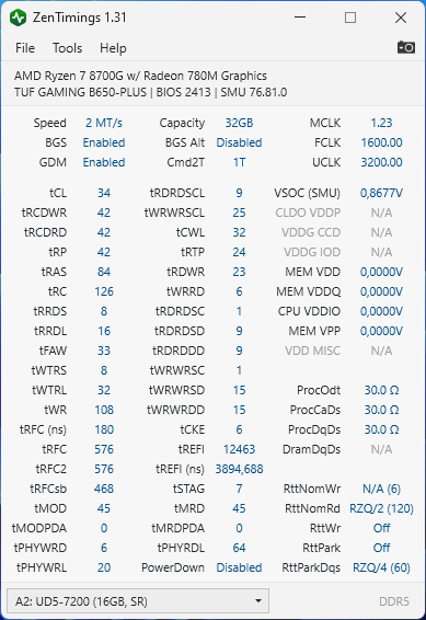

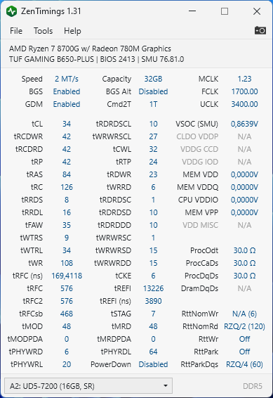

Was mich wundert: In den Screenshots von ZenTimings ist die VSOC beim höheren UCLK sogar niedriger, also eher gegen einen Anstieg der Leistungsaufnahme beim Prozessor spricht. Vielleicht könnten Screenshots von HWiNFO bei beiden Transferraten hier etwas Aufklärung bringen.

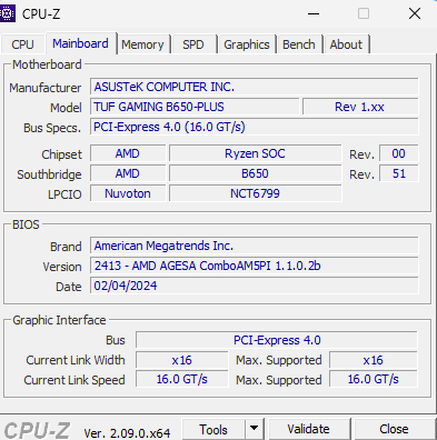

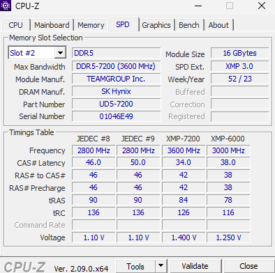

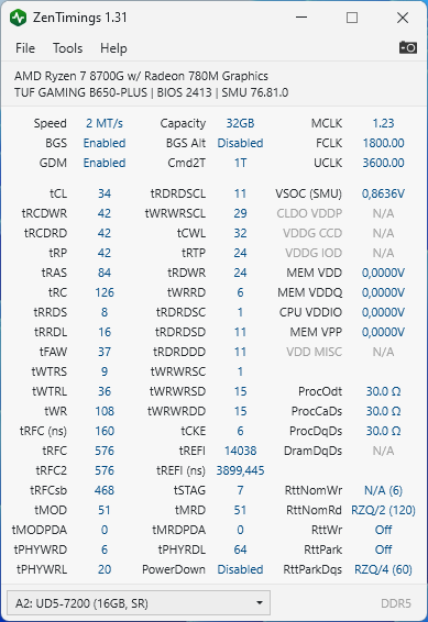

XMP 7200 eingestellt und nur die Frequenzen geändert
ich habe gebootet 3min gewartet (idle) und 1min abgelesen
ein Spannungsanstieg von 11watt von 5800 ->6000mhz. Vieleicht kann @Decrepified das auch messen

Ich habe jetzt das 2 xmp profiel 6000Mhz geladen welches bei meinem Speicher hintelegt ist.
Da sind es 35Watt, also 3 watt weniger zu dem 7200er XMP profiel mit 6000mhz
reduziert auf 5800mhz ist es der gleiche verbrauch wie beim 7200er XMP Profiel mit 5800mhz
Die Vsoc muss nicht beachtet werden, die schwankt zwischen 0.85V und 1.25V egal bei welcher Frequenz. man braucht nur die Maus bewegen.
