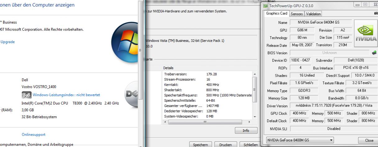

Vollhorst schrieb:Wieso soll der Treiber nicht bei einem Dell Vostro mit einer GeForce 8400M GS funktionieren? Kann mir das vielleicht jemand erklären? Es handelt sich doch um eine normale 8400M GS und nicht um eine modifizierte Sonderversion.
Warum das nicht mit Vostros funktionieren soll, weiß ich ehrlich gesagt nicht. Konnte bisher kein Problem feststellen:

Auf meinem Vostro 1400 mit GeForce 8400M GS läuft der Treiber auch wunderbar.
Ich habe ihn einfach über den bisherigen Treiber, mit dem das Notebook ausgeliefert wurde, installiert. Bei CoD4 hab ich jetzt z.B. auf 1280*800 30-40% mehr Frames gegenüber dem alten Treiber. Lohnt sich also total anstatt den uralt Auslieferungs-Treiber zu nutzen .
