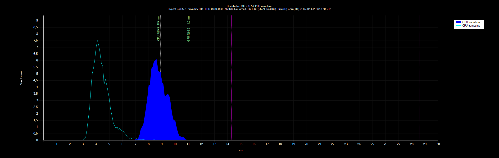

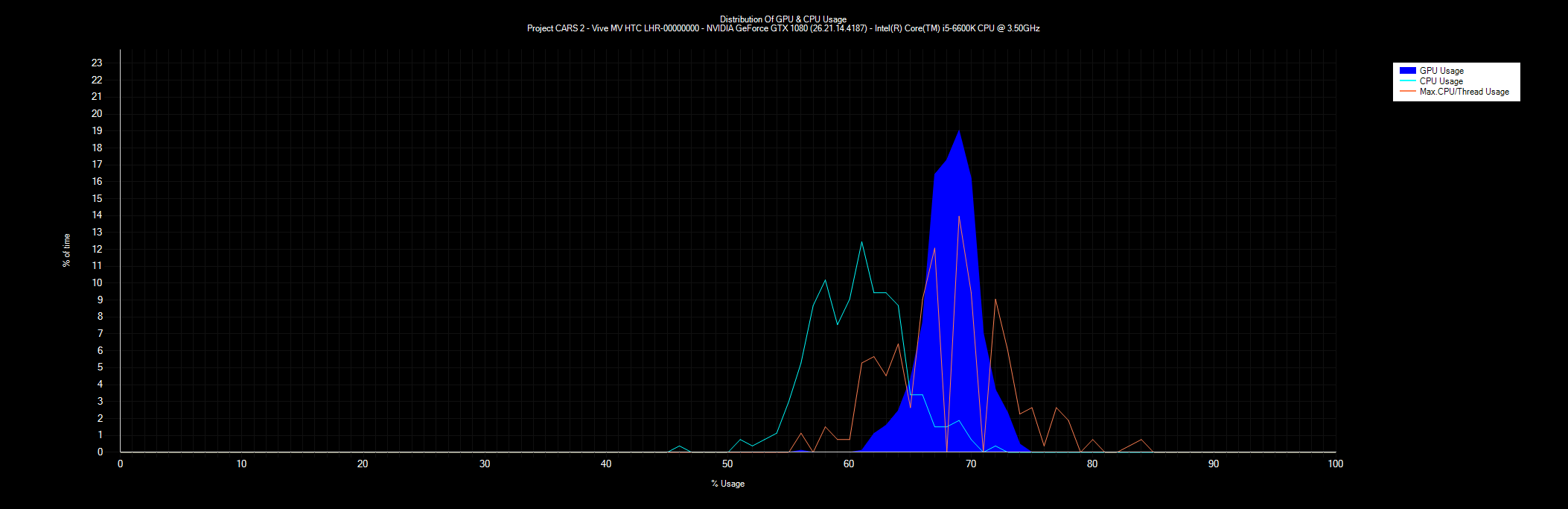

Hab heute nochmal bißchen PC2 getestet.
Beim ersten Rennen (weiß die Strecke nicht mehr) ist die CPU-Last öfter im roten Bereich gewesen (fpsVR), bei den folgenden Versuchen hat sich sowohl GPU als auch CPU meist bei um die 70% eingependelt, fps waren auch meist im Bereich 71-75, lief also eigentlich. Vielleicht läßt sich aus den anhängenden Screenshots etwas rauslesen?
Mit MotionSickness habe ich weiterhin etwas zu kämpfen aber das liegt wohl an mir, vielleicht gewöhne ich mich noch dran...
Gruß,
//Andy Frametimes # Project CARS 2 # Vive MV HTC LHR-00000000 # 13.01.2020 23_41_56.pngGPU&CPU # Project CARS 2 # Vive MV HTC LHR-00000000 # 13.01.2020 23_41_56.png

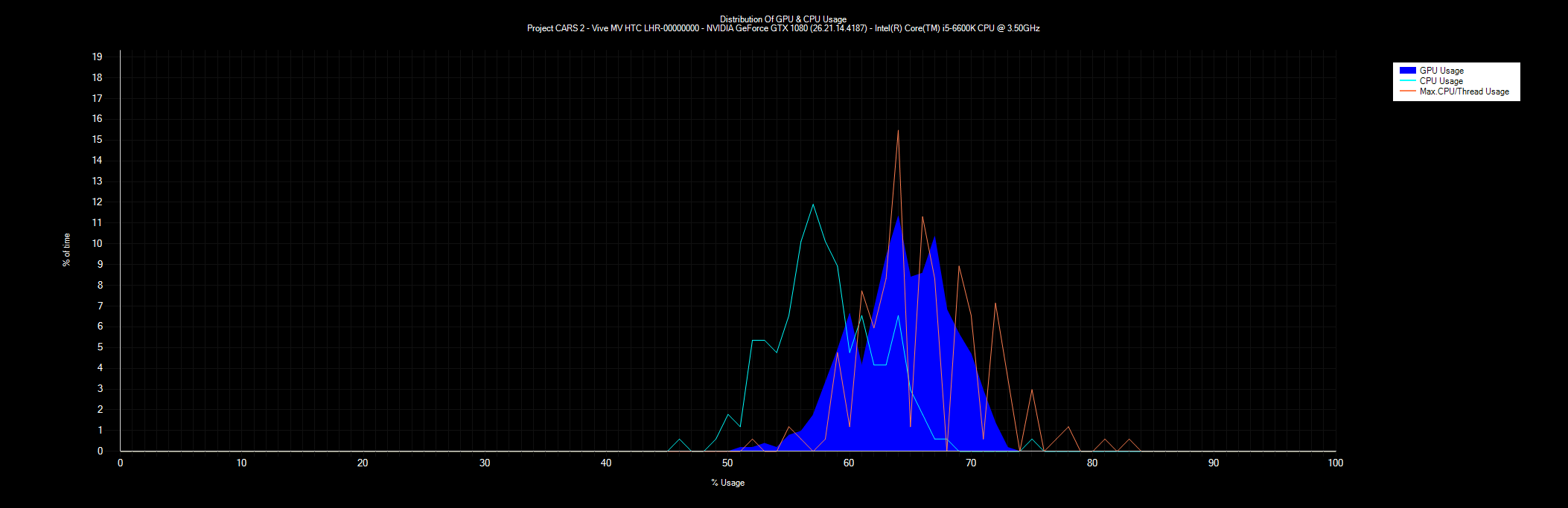

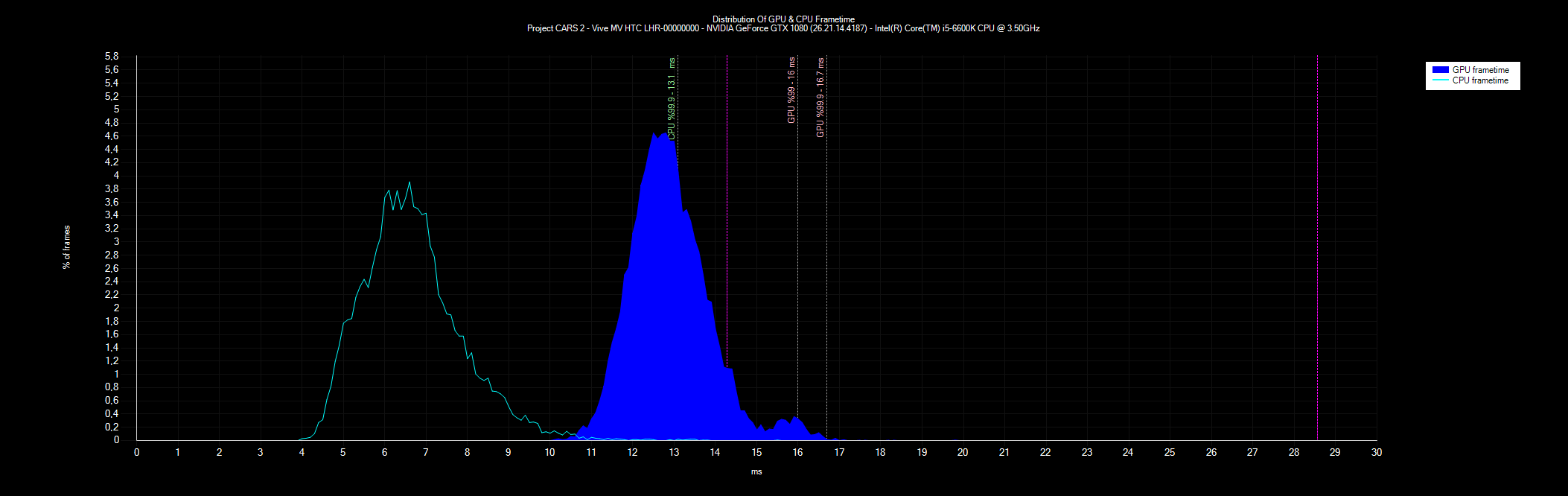

OK,
ich bin mal auf SS-250% gegangen, im fpsVR ist die Auslastung bei GPU+CPU bei etwas über 70% geblieben, aber die GPU Frametimes sind nach oben gegangen und die fps nach unten (50).
Bin ich jetzt im GPU Limit ?
Hier mal die fpsVR Screenshots falls Ihr die zu deuten versteht:
