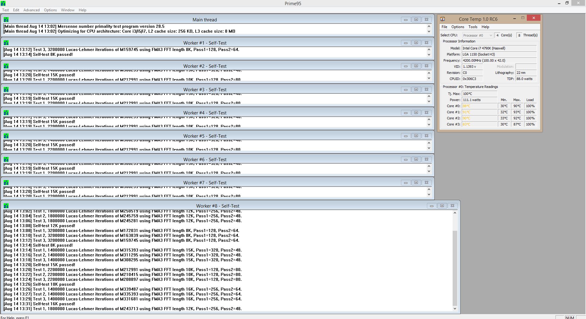

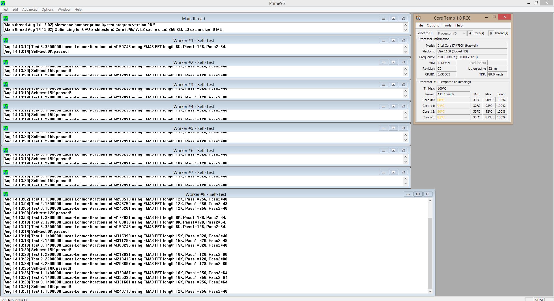

Also wir haben bei uns im Bios mal noch die Multiplier für die Cores manuell eingestellt damit auch unter Volllast nur 4,2Ghz anliegen anstatt 4,4Ghz, Vcore ist auf Auto nun bei 1,09v bei Last auf allen Kernen.
Mein Rechner lief jetzt gut 16 Stunden ohne Neustart, zwischen durch auch mal BF4 gezockt, wobei die GPUs das Gehäuse ordentlich aufheizen. Karte 1 87°C - Karte zwei 72°C und das waren heute die maximalen Temperaturen.
Tipp von mir, nicht den ganzen Tag Prime spielen, schon gar nicht mit der 28.5er version die brät die CPU und ist fernab der realität.

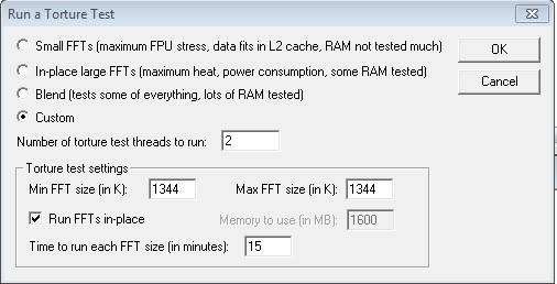

Jetzt löschst du erstmal 28.5, die erzeugt Fantasietemps weitab der Realität, dann nimmst 27.9.
Im Bios stellst du auf Multicore Enhancement (All Core Turbo), so dass alle 4 Kerne unter Last bei 4,2ghz laufen. Den Rest mal alles auf Auto lassen.
Dann läßt Prime laufen, Custom 1344K, Haken bei Run in Place reinmachen. Nebenbei hwinfo64 laufen lassen.
VID ablesen (VID is in dem Fall gleich Vcore).
Jetzt kannst dich ans untervolten machen. Es gibt 2 Arten der Spannungseinstellung, Adaptiv und Override. Offset ist bei Haswell kein eigenständiger Vcoremodus. Fürs Untervolten stellen wir den Vcoremodus auf Adaptiv.
Von der ermittelten VID kannst dich jetzt nach unten arbeiten, für den ersten Schritt würd ich 0,05 weniger nehmen, als ermittelt.
Dann den 1344er 30 Minuten laufen lassen. Läuft er durch kannst weiter senken, aber vllt in kleineren Schritten von 0,02V.
Dadurch senkst du die Temperatur. 1344 nimmt man um die Vcore auszuloten.

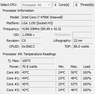

also... bei der neuen CPU ist es mit der neuen Prime Version anstatt 100°c ca. 79-84.
und bei der 27.9 pendelt sie sich bei ca. 74°c ein.
ps: Raumtemp aber 2 Grad weniger.

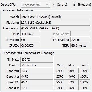

nach 32 Min.
