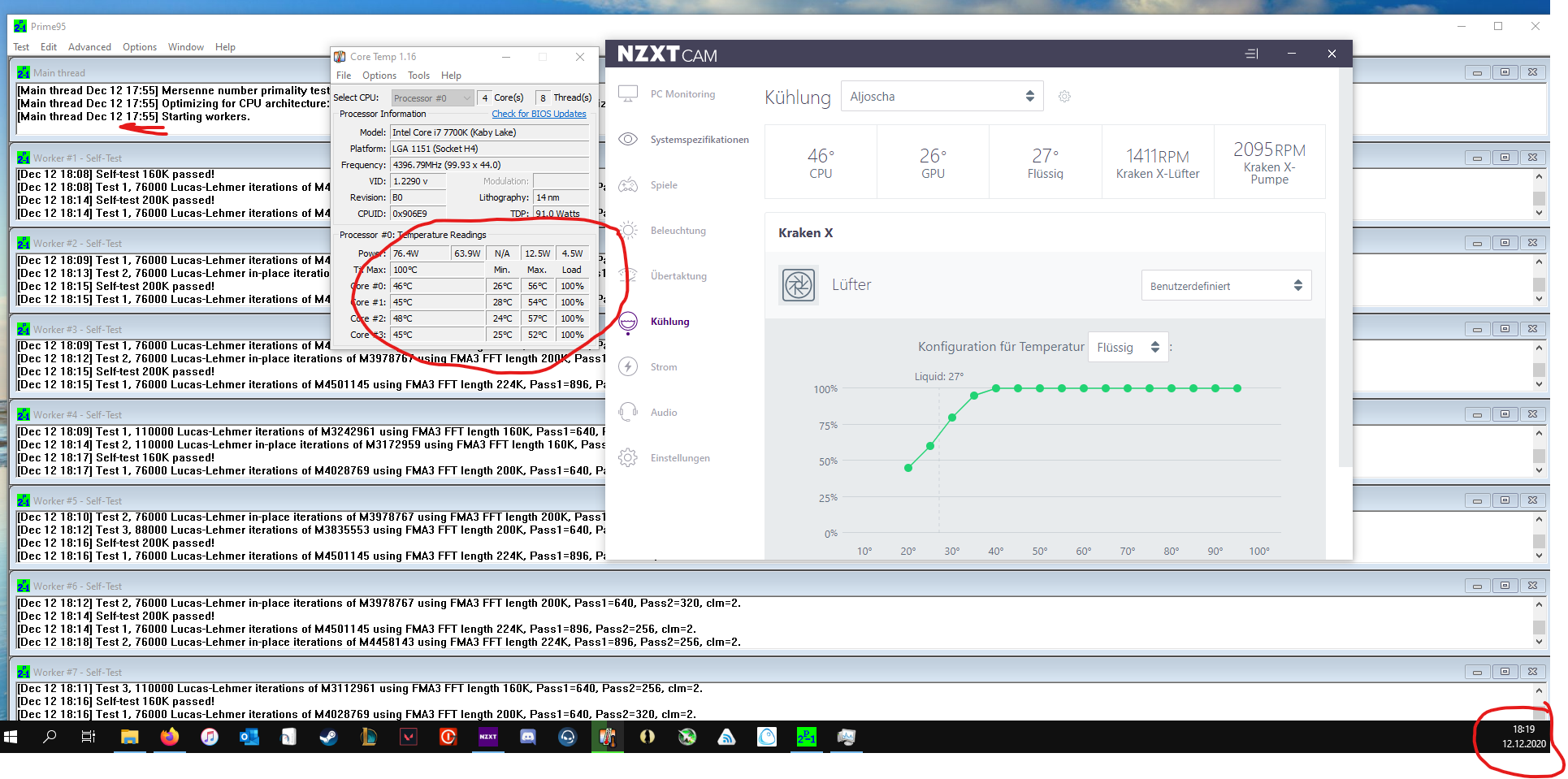

Ich möchte mich hier auch nochmal kurz zu Wort melden.
Ich habe einen Intel Core i7 7700K und eine AiO Wasserkühlung NZXT Kraken X52 V2.
Früher in diesem Thema habe ich ja über zu hoch empfundene CPU Temperaturen trotz WaKü geklagt.
65°C-75° unter Volllast. Einige verwiesen auf die 7nm-Tenchologie der CPU und damit zu hohe Energie-/Wärmedichte.
Mittlerweile habe ich meine CPU geköpft. Dazu habe ich den "Delid Die Mate 2" genutzt. Das Köpfen ging wirklich astrein, anfangs hatte ich so meine Bedenken.
Nach dem Köpfen fiel mir dann auf, dass Caseking mir anstatt thermal grizzly "Conductonaut Liquid Metal" eine Wärmeleitpaste von thermal grizzly "Kryonaut" geschickt hatte. Ich hatte nun also die Wahl zwischen "Reklamation und Warten" oder "Ich probiere es damit". Laut Berichten soll das ja DIE WÄRMELEITPASTE sein und sie ist sogar 3-Mal so teuer wie Luiquid Metal. Also was solls, Probieren geht über Studieren dachte ich mir.
Ich muss sagen, dass ich total positiv überrascht bin
Ich habe alles nach der Anleitung von Roman "der 8auer" gemacht. Nur eben anstatt Liquid Metal die WLP "Kryonaut"genutzt. Ich habe sie zwischen CPU und Heatspreader und zwischen Heatspreader und WaKü aufgetragen.
Nachdem ich alles wieder verklebt, getrocknet und eingesetzt hatte, habe ich nun bei Prime95 und 100% CPU Last anstatt meiner vorherigen 65°C und nach ca. 15 Minuten 75°C nun sage und schreibe 45°C und nach ca. 20 Minuten Prime95 eine stabile Temperatur von ~50°C.
Also muss die Standard Intel WLP und die, die vorer zwischen CPU und WaKü war echt mies sein.
Ich glaube nun kaum, dass ich mit Luiquid Metal noch niedrigere Temperaturen hätte erzielen können und so musste ich mir keine Gedanken um das Isolieren von Kontakten auf der CPU mit Nagellack machen.
Mein Fazit: Trotz CPU-Technologie ist die Temperatur mit der richtigen WLP doch gut in den Griff zu bekommen und das Verwenden der WLP anstatt Liduid Metal ist ein für mich ein guter Ersatz, bzw. sicherer was Leitfähigkeit angeht.
Vielleicht hilft mein Beitrag ja dem ein oder anderen.
