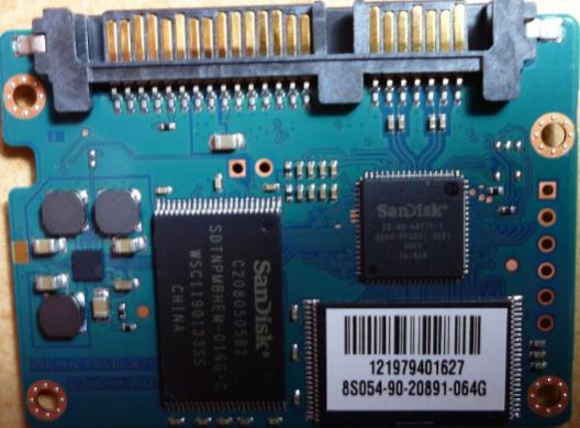

Wenn das dann auch noch wirklich so wie auf dem Bild ist, dass die Daten immer erst im RAM gecacht werden, dann hoffe ich doch sehr, das da auch jemand Vorsorge bzgl. der Datenintegrität bei unerwarteten Stromausfällen getroffen hat. Damit dürfte der altmodische Controller der im ScanDisk Cruzer Extreme USB3 Stick wie auch in der "MediaMarkt" SandDisk SSD steckt und nicht mal ein externes RAM hat, besser geschützt sein. TweakTown hat den Stick getestet und zeigt auch Fotos des Innenlebens:
Fotos der Platine der SanDisk gibt esbei hardwareluxx und auf beiden ist ein SanDisk Controller mit der Aufschrift: 20-82-00270-1
Der Unterschied ist halt, dass in der SSD 4 NAND Chips verbaut sind, aber im USB Stick nur einer.
