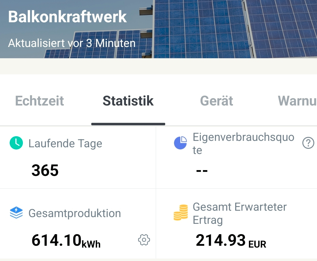

Firefly2023 schrieb:
Mich würde ja mal interssieren, wieviel hier wirklich ungeschönt eingespart wurde, so mit Fakten und Screenshots der Apps, ohne diese "Ja wenn die Sonne scheint ist es schon gut" Geplapper.
Bitte sehr:
2x395W JA Solar Panel @600W Deye Wechselrichter
Habe wirklich alles benötigt. Eine 800W Anlage wäre bei mir optimal, am besten noch mit min. 880W Panels die bei Schwachlicht besser sind, da gibt es noch Potenzial.
Wenn es nächstes Jahr auch so weitergeht, ist die Anlage nach ca. 2,5 Jahre abbezahlt (amortisiert)
Reaktionen: BorstiNumberOne, western, Christock und 15 andere

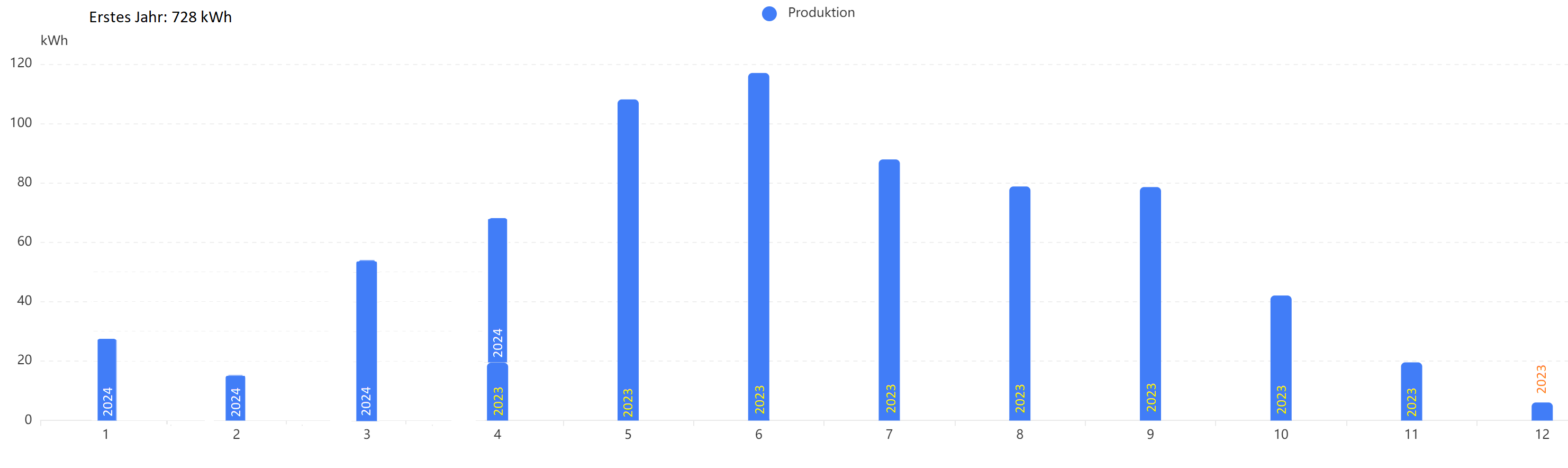

Falls es jemanden interessiert hier meine ersten 12 Monate mit 2 425W Modulen.
690 von 728 kWh selbst genutzt
dürfte etwa 15% des Gesamtbedarfs sein
Nachtrag:
Tage mit Produktion ab:
3,0 kWh97
3,5 kWh71
4,0 kWh48
4,5 kWh28
Diese 97 Tage haben zusammen (365 kWh) 50% der Jahre-Produktion (728 kWh) gemacht,
die andere Hälfte hat 268 Tage gebraucht.
