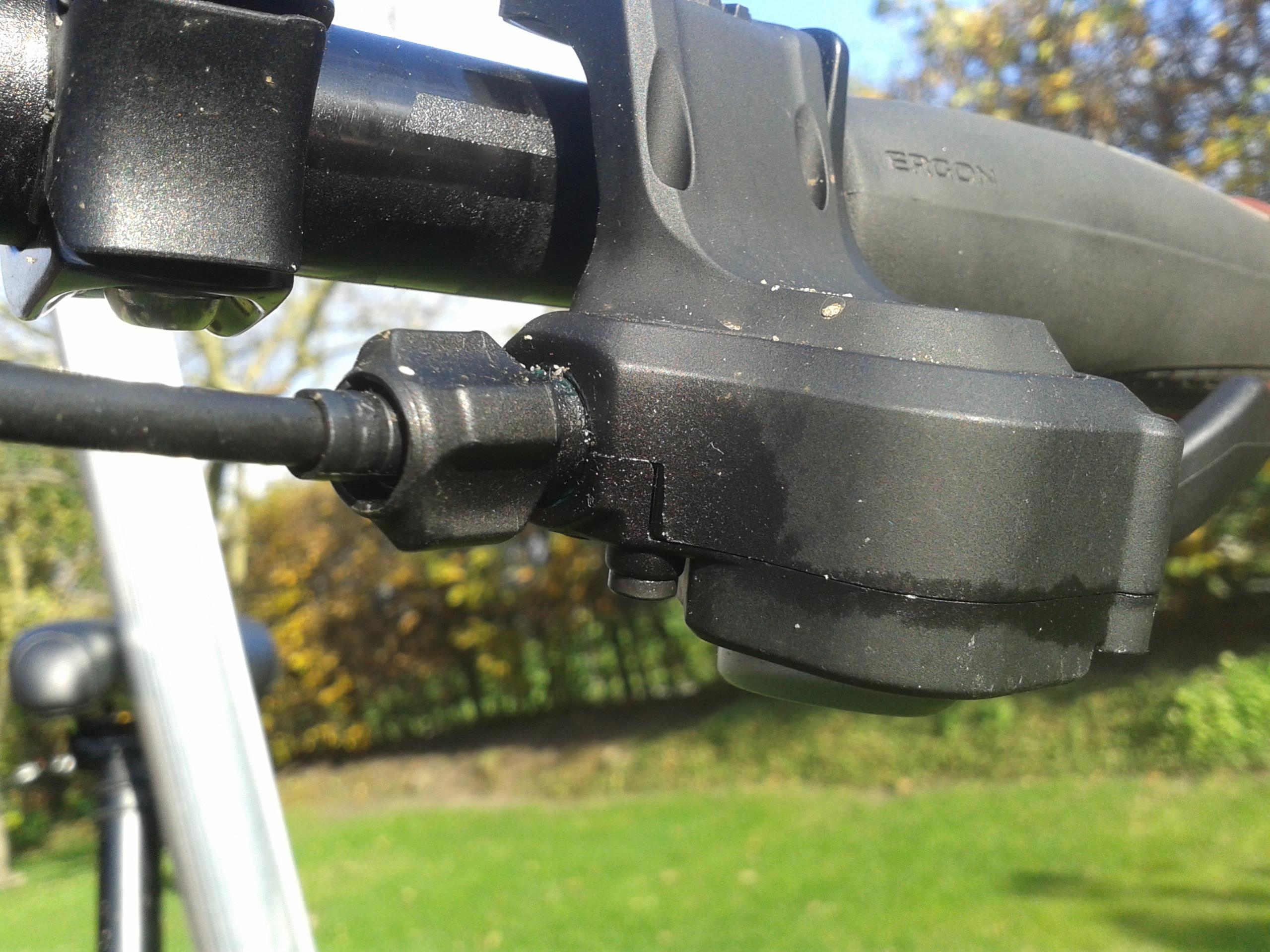

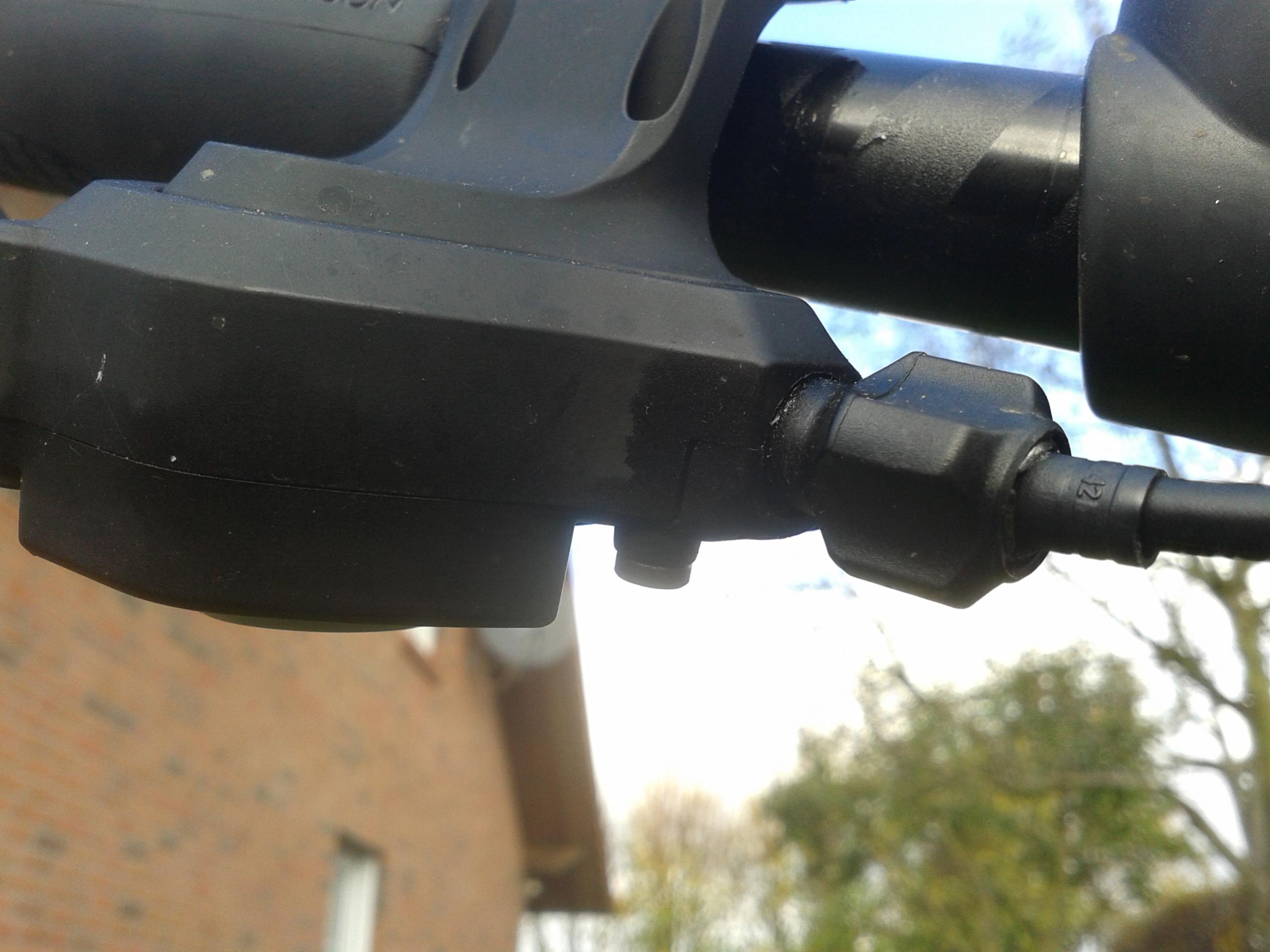

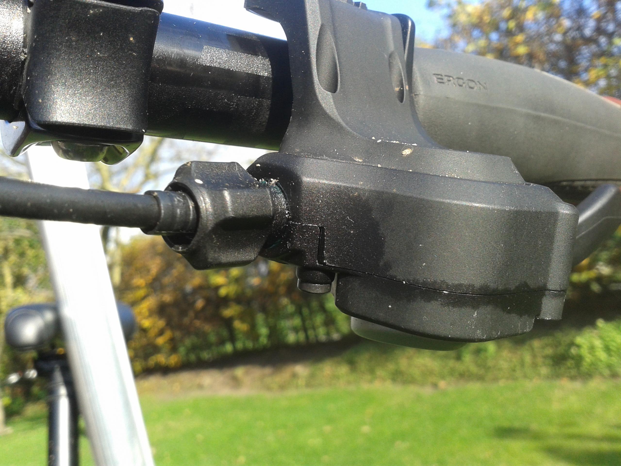

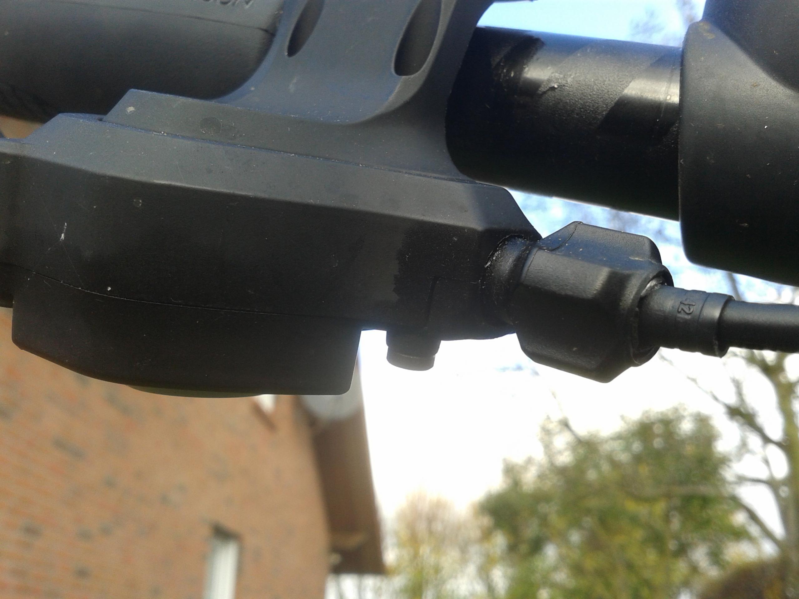

Also hab eben nochmal nachgeschaut, das Öl/Schmiere/Fett kommt NICHT von der Bremse. Hab die bremshebel extra abgenommen, kommt definitiv von der Schaltung (Schmierung dieser Einstellringe/schrauben). Siehe auch die Bilder.
Elektrische Schaltungen sind seit der DI2 am Rennrad Gang und Gäbe, bei dir hätte ich sowas als bekannt vorausgesetzt :D Hydraulische Schaltungen sind im MTB Bereich jedoch sehr selten, es gibt einen deutschen Hersteller der diese auf den Markt bringt, allerdings gibt es nicht viele Fahrräder mit so einer Schaltung.
Naja, Towatai meinte selber dass Schmierstoff im Shifter ist, er wird dann wohl ausgetreten sein. Du kannst den Shifter versuchen auseinanderzubauen oder einschicken (Ich würde das letztere machen, je nach Shifter ist es sehr kompliziert sie wieder zusammenzubauen.. Bei Shimanos STIs (am Rennrad) würde ich das einem Experten überlassen, bei den MTB Shiftern kenne ich mich nicht aus, riskieren würde ich aber nichts wollen.
(Gut das ich Campa fahre, die Shifter dort sind wesentlich einfacher aufgebaut =))

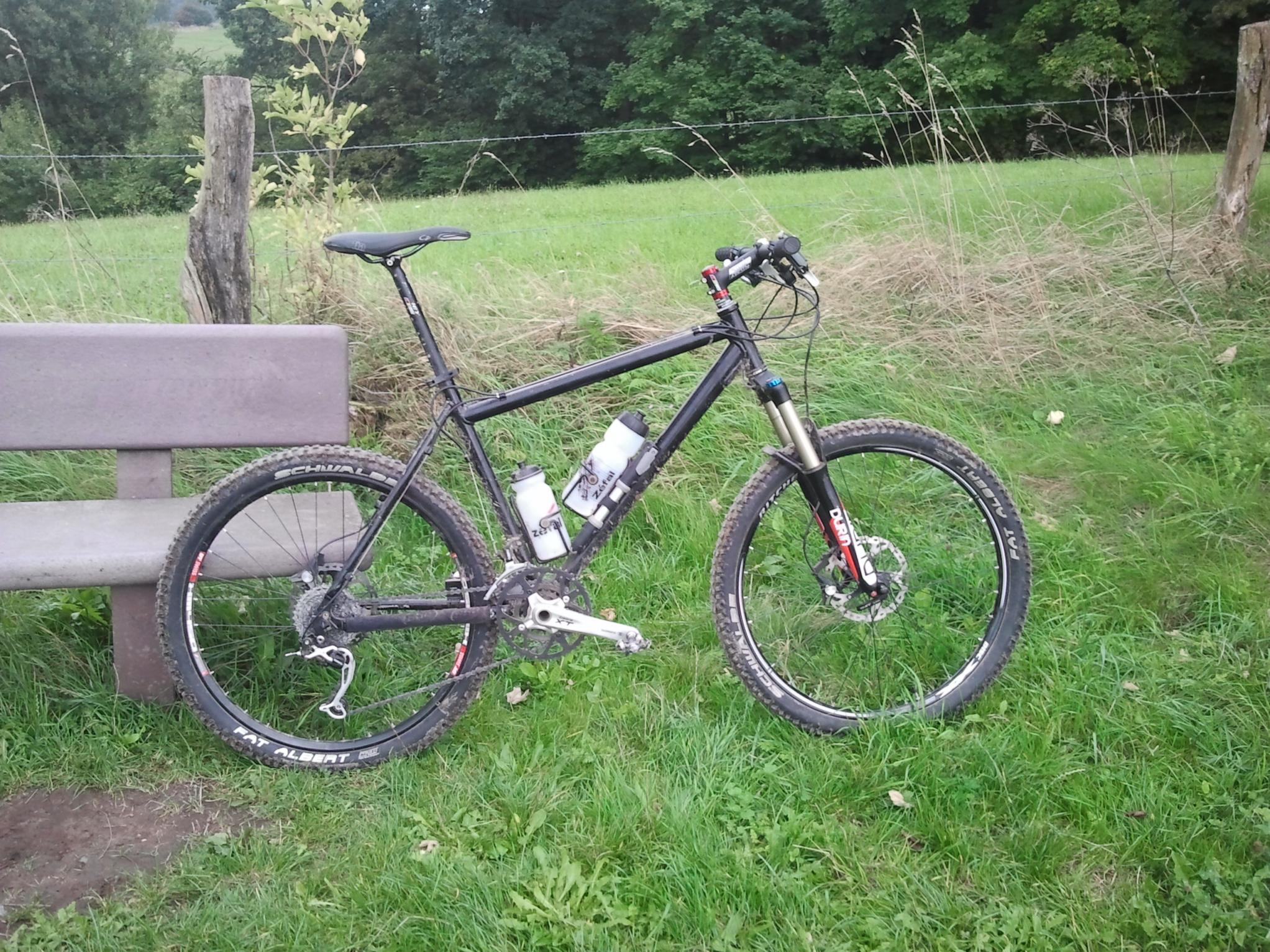

@Pelto, schaut nett aus. Ungewöhnliche Geometrie.

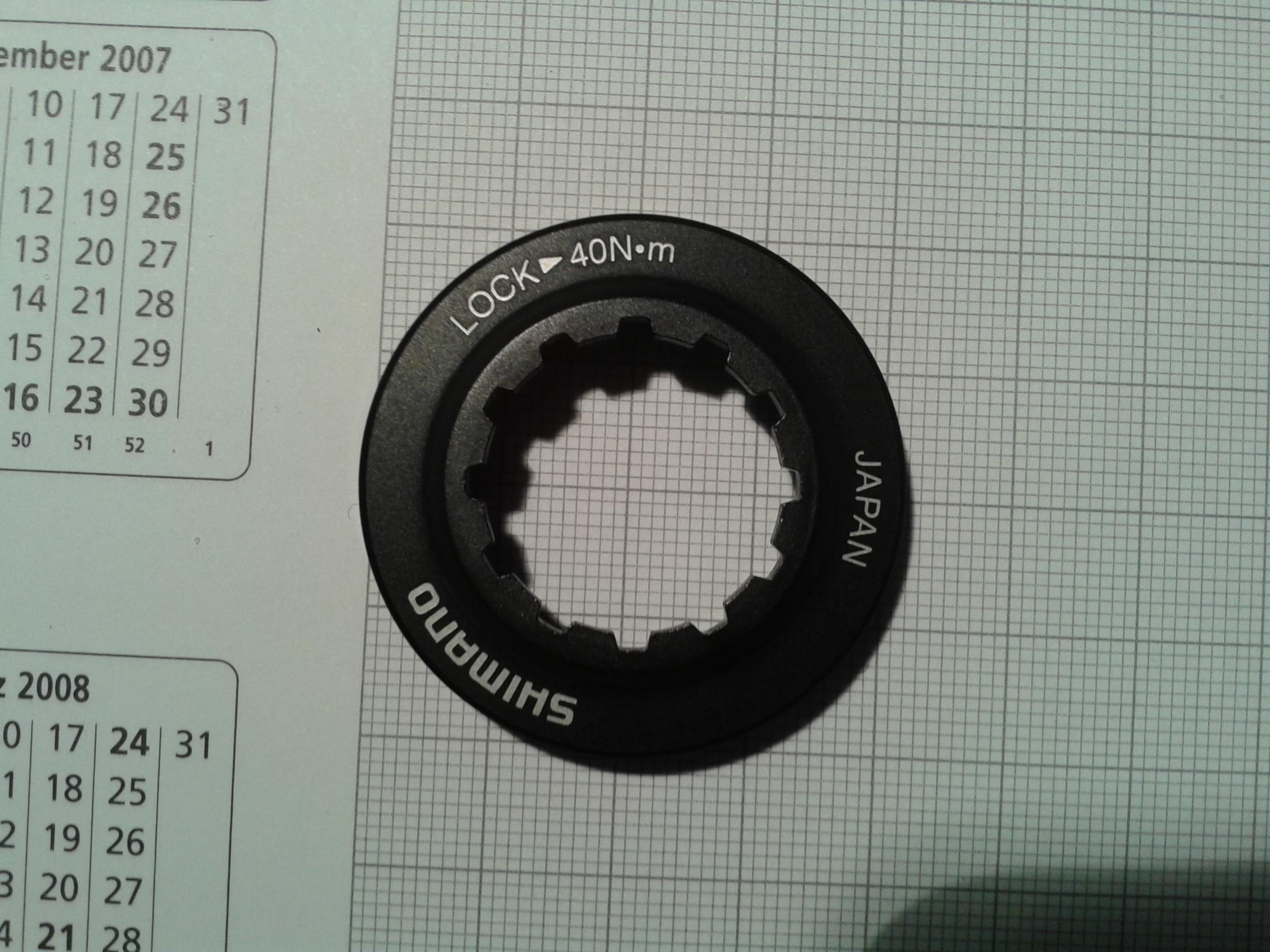

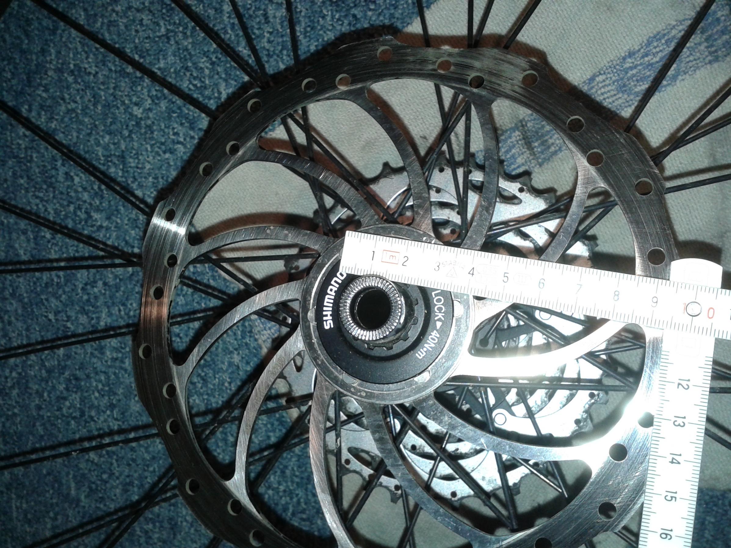

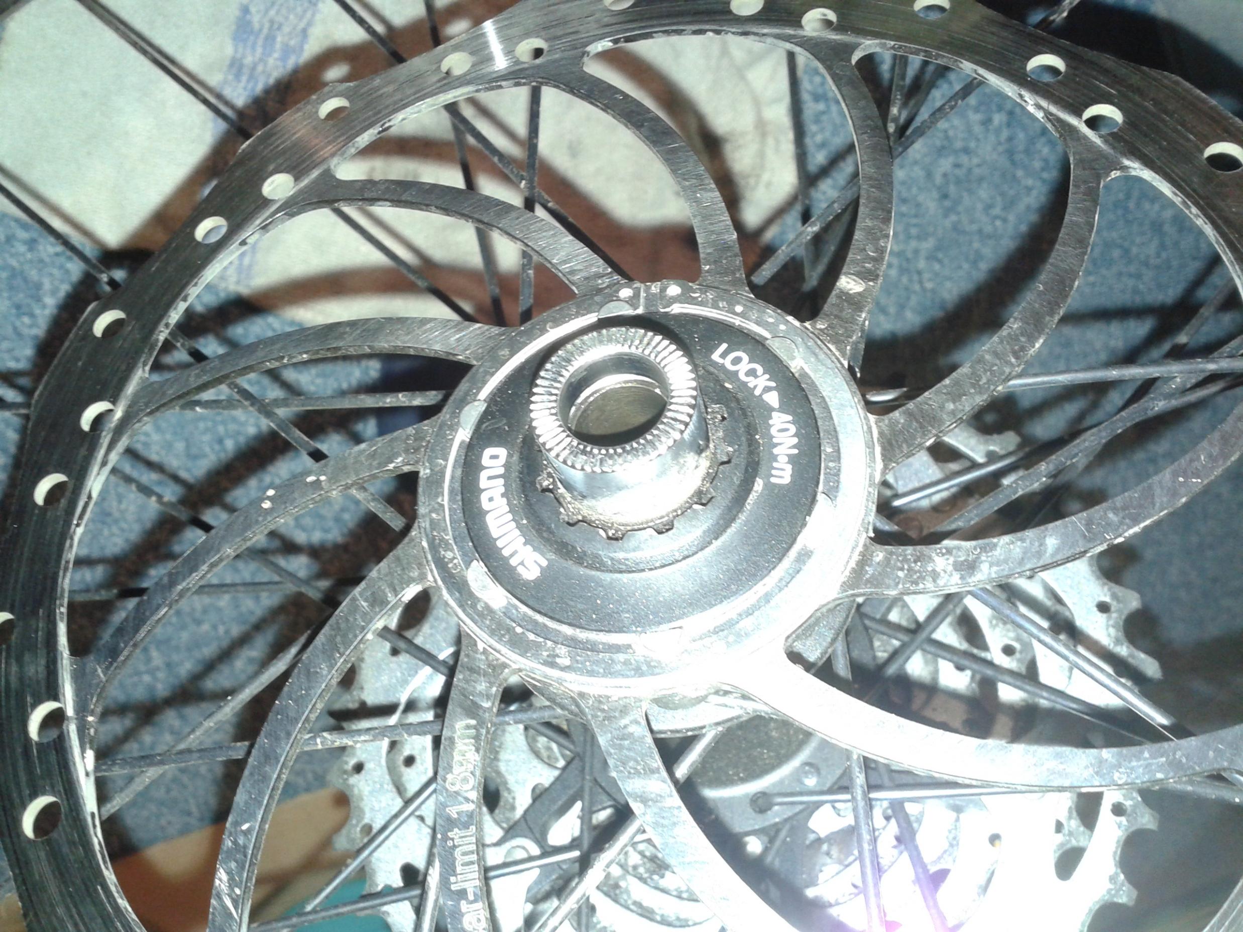

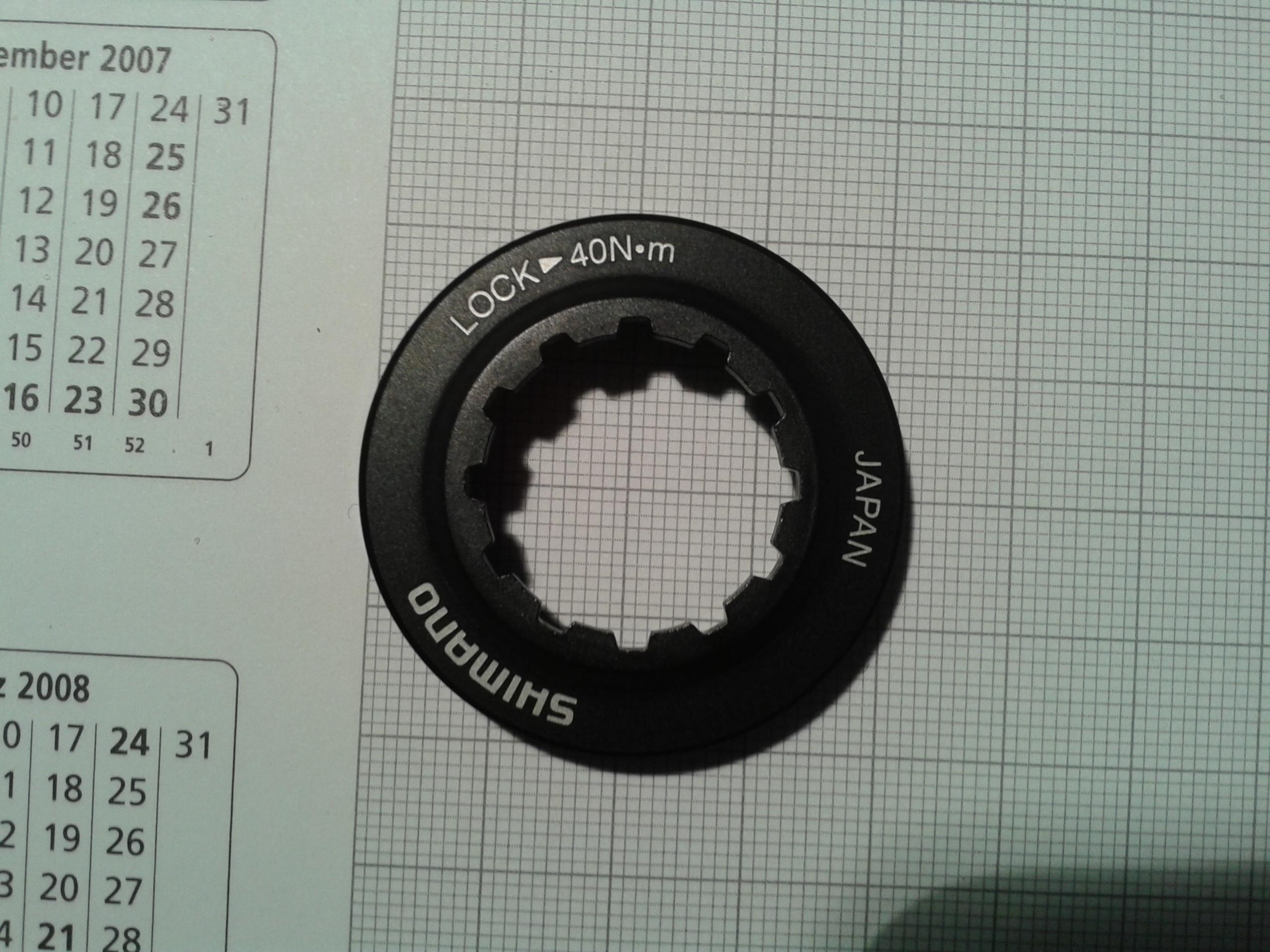

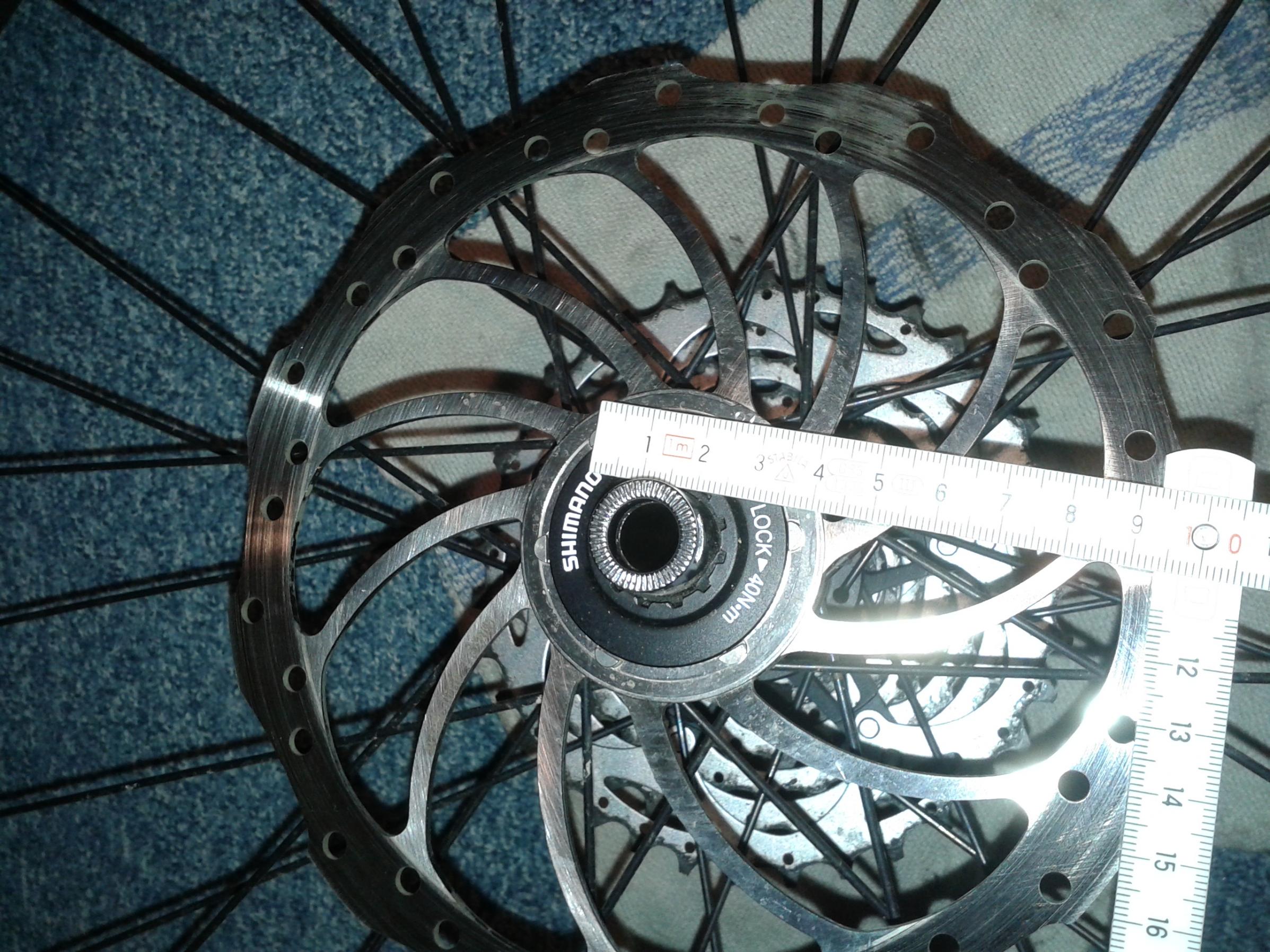

Ganz kurze Frage:
Brauch ich dieses oder dieses Werkzeug um die auf den Bildern dargestellte Centerlock-Verbindung zu lösen ? Achse ist hohl, der Centerlock-Verschluss hat 12 Zähne. Müssten doch egtl. beide passen ?
JA gehen beide, aber finde das zu teuer, wenn man diese Werkzeuge nur 2-3 mal im Jahr zur Wartung braucht kann ich diesen Koffer empfehlen http://www.roseversand.de/artikel/xtreme-werkzeugkoffer-all2gether-ii/aid:228724 , da ist dieses Werkzeug auch drinnen und auch die Spezialschlüssel für die Hollowtech 2 Lagerschalen.
Qualität ist sich nicht für den Profigebrauch gedacht, aber für die jährlichen Wartungen reicht es.
Lagerschalen-Schlüssel hab ich schon hier. Ich werd mir dann das erste bestellen, danke für die Hilfe.

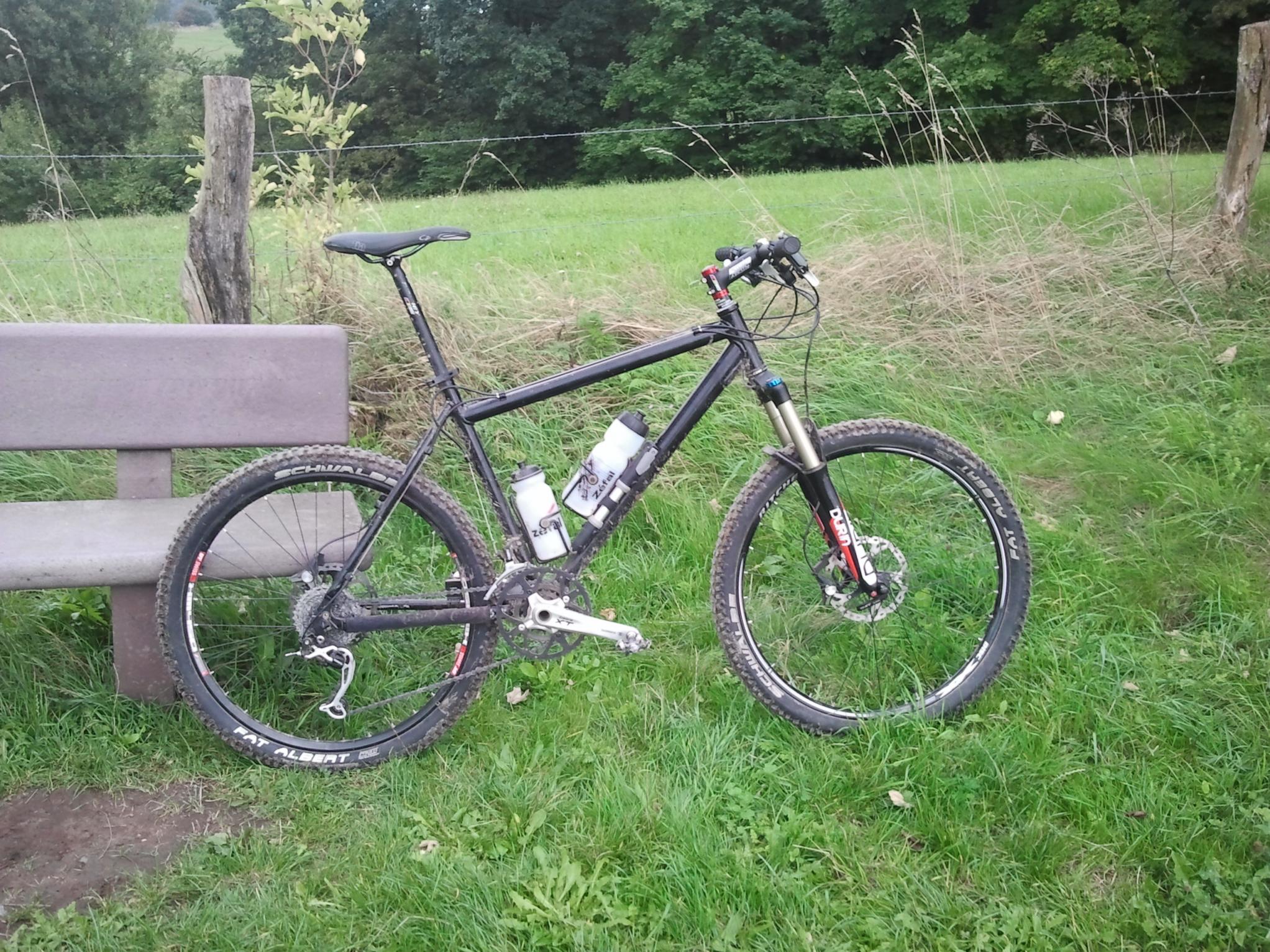

So, nach langer Zeit mal eine rückmeldung bzgl. des Umbaus. Hat alles einwandfrei geklappt, auch mit den innenverlegten Zügen. Hab mich letztendlich gegen die Shimano XT und für die Shimano Zee ("kleiner Bruder" der Saint) entschieden, bei einem Aufpreis von 10 € pro Bremse gegenüber der XT konnte ich nicht widerstehen.
Scheibengröße ist 203/180 und ich muss ehrlich sagen, dass ich von der Bremsleistung schlichtweg begeistert bin. Nach einer relativ langen Einbremsphase ist das Bremsverhalten wirklich "wie ein Anker" :D
Kontrollierte Stoppies mit einem Finger am Hebel und gesundem Krafteinsatz sind kein Problem mehr, war bei der Magura MT2 wenn überhaupt nur mit zwei Fingern und Unterarmkrämpfen möglich ;) Ich weiß, der Vergleich hinkt etwas, aber seis drum.
An die hintere Bremse muss ich aber definitiv nochmal ran, da ist der Druckpunkt noch nicht wirklich definiert, auch die Bremskraft lässt noch ein wenig zu wünschen übrig. Wird wohl noch etwas Luft im System sein.
Alles in allem aber eine sehr gute Bremse, bin nun deutlich flotter im Gelände (und auch auf der Straße) unterwegs, ist einfach ein sicheres Gefühl :)
