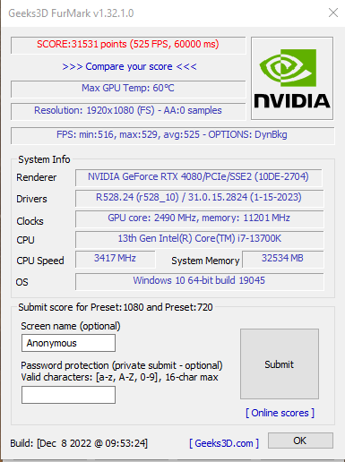

Habe jetzt mal mit FurMark ein paar Benchmark durchlaufen lassen. Leider geht aktuell nur auf FHD, da mein neue Monitor noch nicht da ist.
Beim normalen GPU Benchmark komme ich auf 31531 Punkte bei 525 FPS. Keine Ahnung ob das gut ist, da muss ich noch mal irgendwo schauen wo ich da Referenzzahlen genau finde.
Temperaturen liegen so bei 60 Grad und der Lüfter dreht sich bei ca 38%.
Der GPU Stress Test lief auch ohne Probleme.
Temperaturen lagen hier bei ca 62 Grad, Hotspot ca 74 Grad und der Lüfter dreht bis zu 42%. Leistungsaufnahme waren ca 300 Watt.
Ich denke dass das alles soweit doch ganz okay aussieht, oder?
