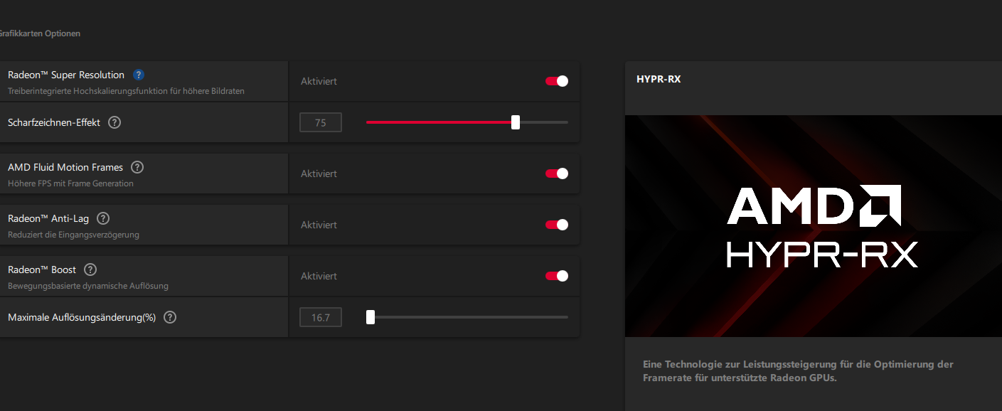

Gibt's jetzt Hypr-RX auch für Grafikkarten der RDNA2-Generation (wie meine 6900XT)?
Ich kenn mich null aus dem Treiber - müsste ich dann nur Hypr-RX aktivieren im Grafiktreiber und bekomme in allen Spielen deutliche Leistungszuwächse?
Nihil Baxxter schrieb:
Aber beim Head-Tracking spürt man die erhöhte Latenz und bei schnellen Kopfbewegungen/Kameraschwenk kommt es zu Micro-Stuttering und kurzen fps-Einbrüchen auf 70.
Das liegt an der Funktionsweise von AFMF. Denn bei zu schnellen Bewegungen (also großen Unterschieden zwischen 2 Frames) schaltet sich AFMF kurz ab, um Artefakte zu vermeiden. Denn AFMF fehlen ja die Motion Vectors, die FSR3 Frame Generation zur Verfügung stehen und kann daher bei schnellen Bewegungen nicht mehr richtig interpolieren.
Durch das kurzzeitige Abschalten hat man dann logischerweise kurze FPS-Drops, weil je für den Moment die interpolierten Frames fehlen und nur die nativen FPS rauskommen.
Hyper RX ist nur eine featureSammlung in einem profeel zusammengefasst. Nach dem Moto 1click. du kannst diese features aber auch einzeln nutzen
wobei sich RSR(radeon resolution) erst aktiviert wenn deine spiel Auflösung unterhalb deiner Nativen Auflösung ist. Radeon boost, reduziert bei bewegung kurzzeitig die Auflösung dynamisch in Prozent . Scharfzeichnen muss man nix zu sagen und AFMF kennst du ja jetzt.
Aber ja kannst du in jedem Spiel nutzen, kann aber optische Einbußen bringen.
du siehst ja ob es bei dir im Treiber diese option gibt.

Ich habe auch gerade Hypr-RX gesucht. Ich habe nur Hypr-RX Eco. So wie es aussieht fehlt für die 6000er Anti-Lag+. Wir haben nur das normale Anti-Lag. Hätten wir noch + hätten wir alle Features die es braucht, um es Hypr-RX zu nennen und nicht einfach nur Performance.
Also da muss man erstmal durchsteigen....
Reaktionen: anywish und Northstar2710
Antilag+ gibt es als Feature erstmal nicht mehr. Es gab Probleme mit Anticheat. Bin gespannt wann, es wieder kommt.
