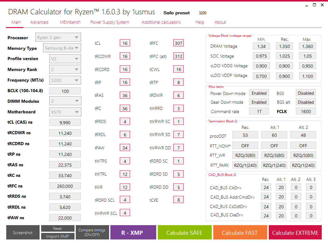

Meine Empfehlung:
Lass die Finger ganz vom XMP-Profil, denn abseits der Primär-Timings, arbeiten die XMP-Profile teils mit "abenteuerlichen" Sekundär- und Tertiär-Timings, oder belassen 2/3 aller Timings einfach mal auf Auto.
Ich würde dir zuerst einmal das DDR4-3200 SAFE-Profile (V2) empfehlen: DDR4-3200 CL16-16-16-36-56-312
Mit einer Sicherheitsreserve von 1,375v sollte das Profil problemlos mit deinem Kit arbeiten. FCLK@1600 MHz.
Damit hast du schon bessere Werte anliegen als mit dem XMP-Profil und kannst dich ein wenig rantasten.

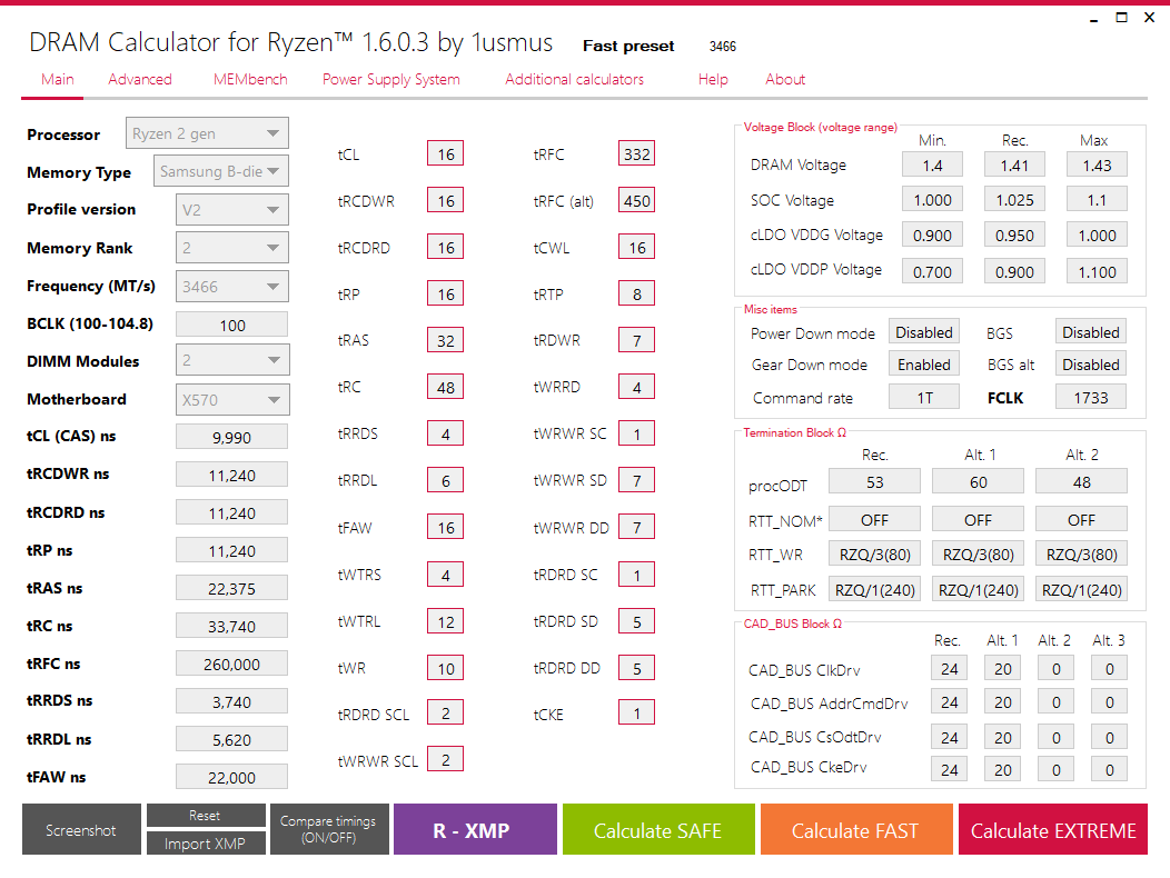

Wenn du das DDR4-3200 SAFE-Profil stabil hast, würde ich versuchen ein wenig auf Takt zu kommen, damit du auch den Fabric-Takt anheben und synchron betreiben kannst.
DDR4-3466 CL16-16-16-32-48-332 (DDR4-3466 V2 FAST-Profil)
VDIMM@1,425v
Wenn das soweit läuft, geht's weiter! :)
Lass mal was von dir hören, gerne auch per PM oder in der Ryzen - RAM OC Community (siehe Signatur), das sollten wir hinbekommen.
