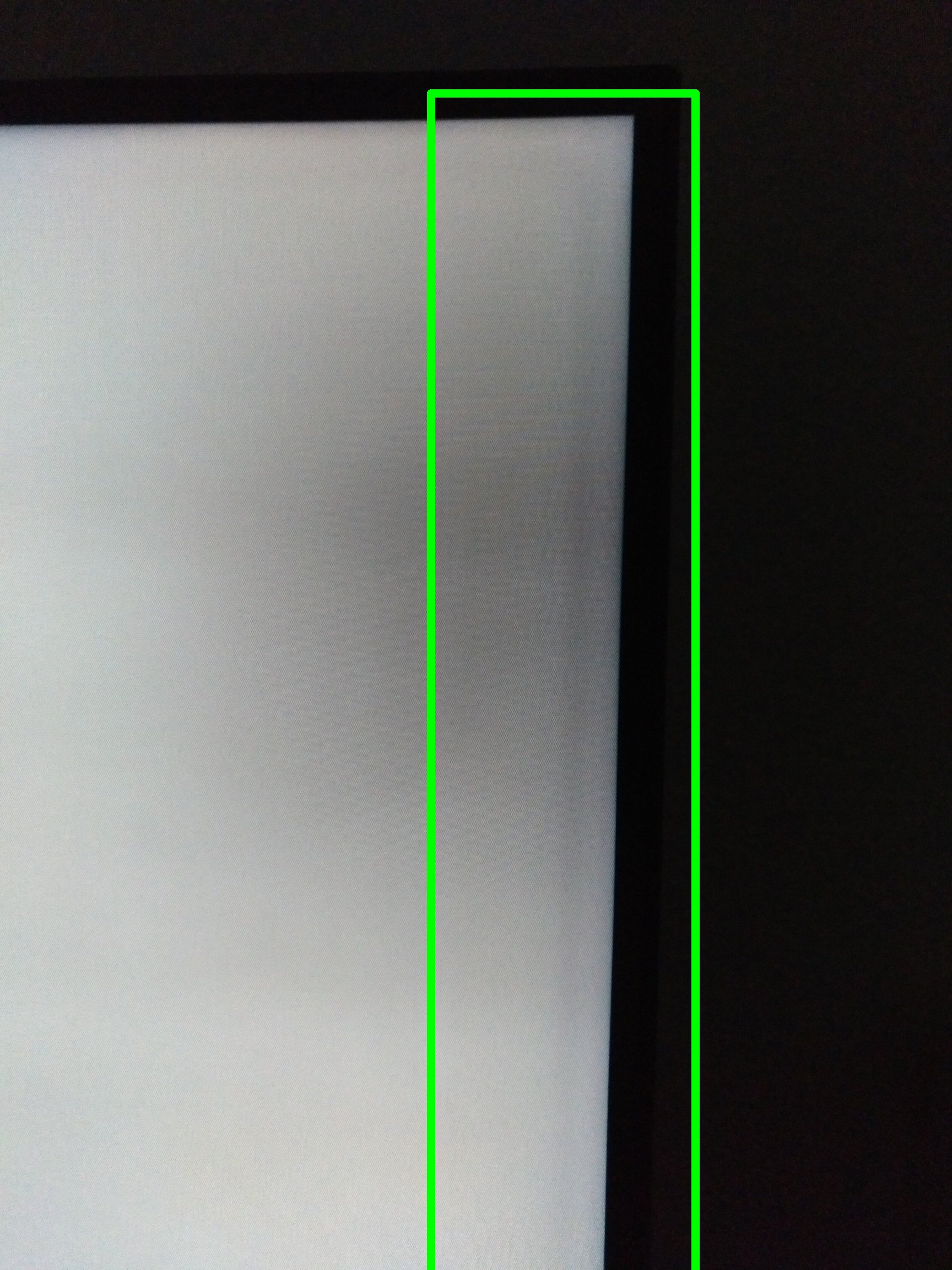

Ich hatte drei Lieferungen, 3x war eine mittlere bis starke Abdunklung an den Seiten erkennbar (z.B. 0,5cm vertikaler Strich ca 1cm weit vom rechten Rand entfernt), 1x war das gesamte Bild sehr inhomogen und BLB samt Einschluss von Dreck o.ä., beim letzten habe ich ein starkes fiepen aus dem Panel wahrgenommen (Nein, das Netzteil ist extern) und einen Pixelfehler, hier war zusätzlich auch noch das umlaufende Plastikgehäuse wellig.
Auch war die Qualität des Benq VA-Panels (800€) eine Offenbarung im Vergleich zu dem bisher verwendeten 2560x1440 AMVA Panel (350€). Das gesamte Bild der VA-Version beim Benq war einfach nur wie Kantinenfutter, fade (Kontrast, die reinen RGB Farben waren überwiegend ausgeglichen und natürlich) bis zum letzten Pixel.
Bei dem ersten Monitor ist der Kontrast zu den Seiten sehr schnell ausgeblichen mit entsprechenden Farbverfälschungen ( Gamma-Shiftiing?), bei den letzten Beiden (produziert Okt. 2017) war dieser Effekt nicht so ausgeprägt.
Das BLB war 1x bei direktem Sitz davor sichtbar (2x nur bei flachen Blickwinkel von der Seite).

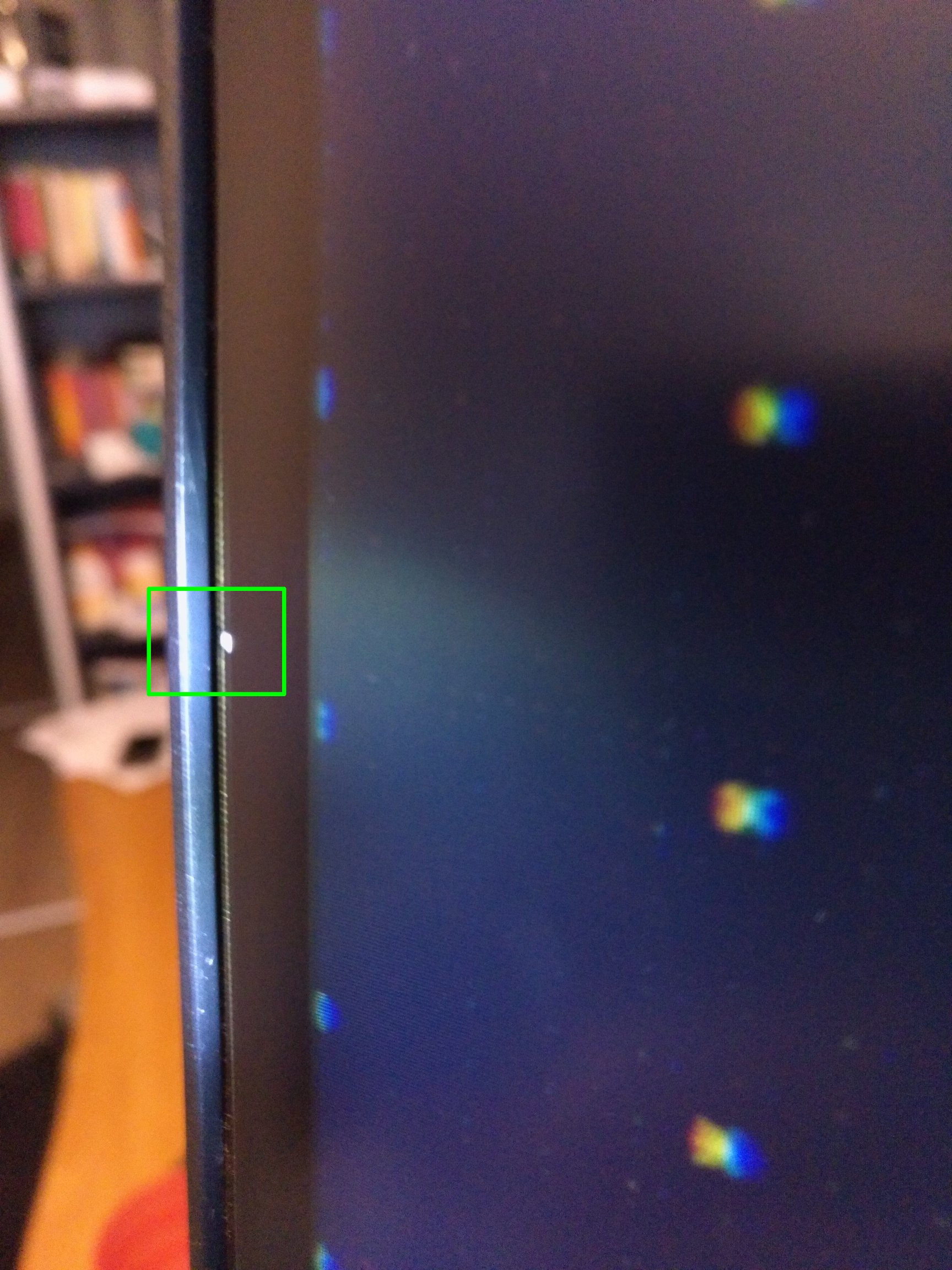

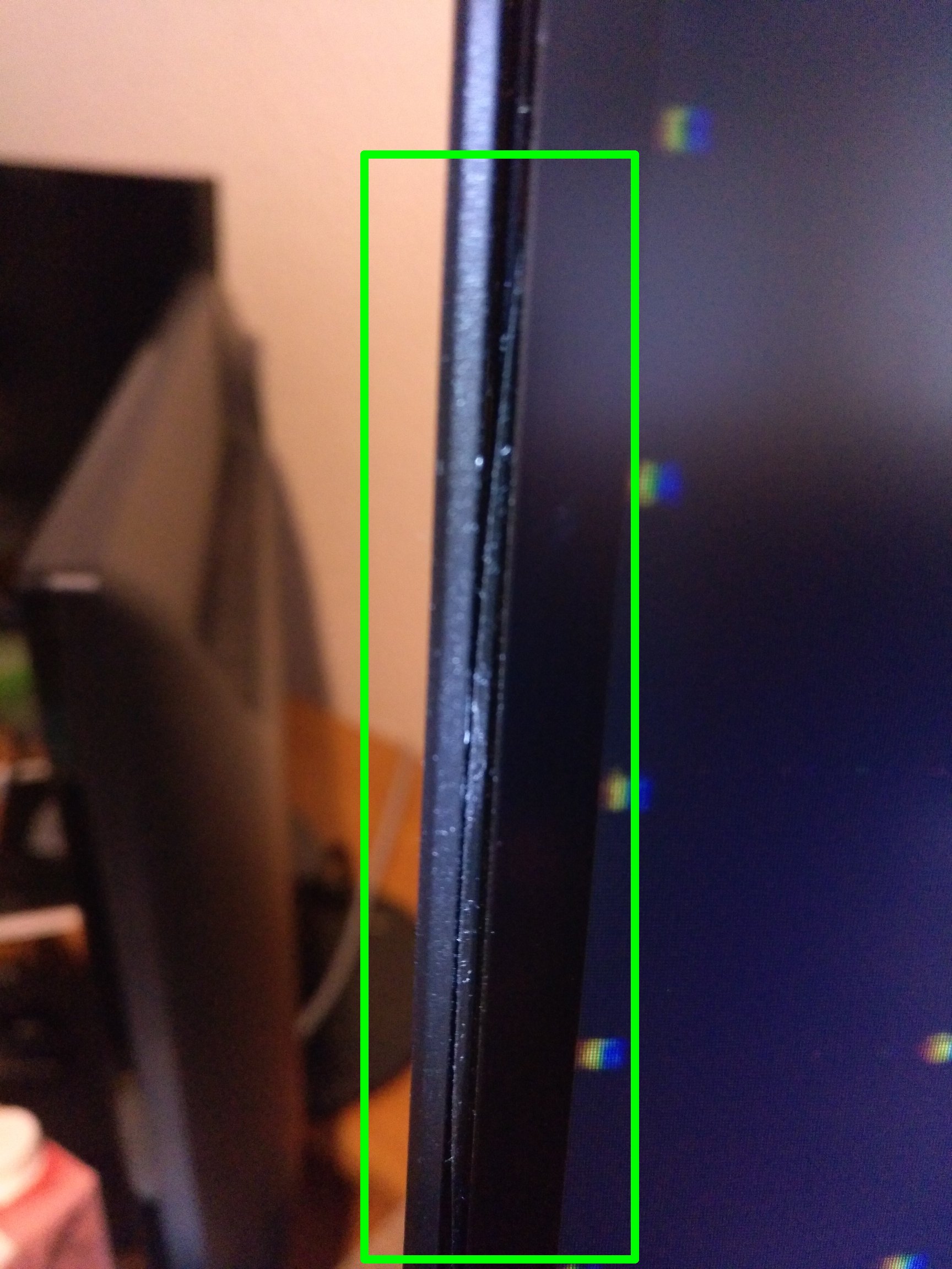

Auch verstehe ich nicht wieso die Coating-Folie mittlerweile genauso schlecht auf die Monitore geklebt wird wie früher die Kiddy-Schutzfolien bei den Handys. Insbesondere zum Rand hin war die Verklebung teils blasig, teils einfach nur unsauber. Die Lücke zwischen Panel und Rand störte auch irgendwie, zumal sich dort auch gerne Folie von der Panelseite ablöste und eine enge Verbindung mit Dreck und Staub einging.
