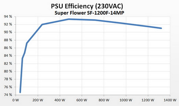

Tom_111 schrieb:
Es verbraucht ja nicht mehr Strom.
Je nach Last schon, lass hierfür einfach einen Blick auf die Effizienzkurve werfen:
Bei Teil- oder Niedriglastszenarien fällst du schnell in den rapide abfallenden Leistungsbereich rein -> mehr Stromverbrauch bei gleicher Nutzleistung.
Macht vielleicht 2 W Unterschied aus. Wenn du jedes mal ein neues billig Böller Netzteil kaufst, das weniger effizient ist hast du trotzdem mehr Verbrauch.
Das Super Flower ist sehr Effizient.

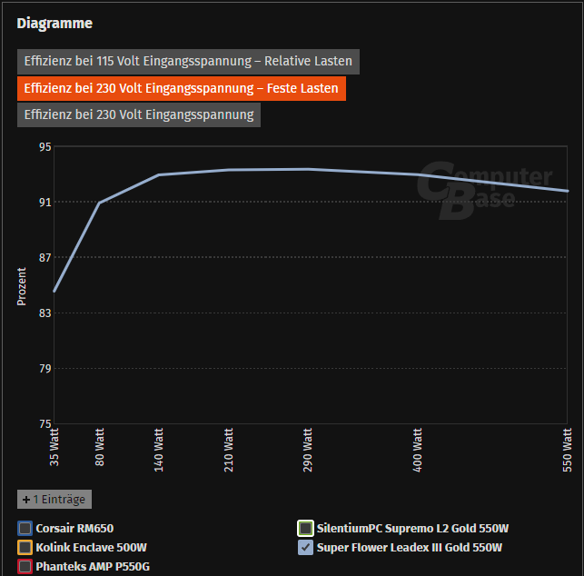

Die Effizienzkurve ist doch von einem Super Flower^^
Effizient ist es, solange du über 200W liegst.
Und jetzt schauen wir mal, wenn du so auf dem Desktop arbeitest und nur max. 100W Verbrauch hast.
Da liegt die Effizienz bei ~87% statt der ~93% im optimalen Lastbereich.
Heißt bei 100W Sekundärseitig ziehst du auf der Primärseite 115W, wo du mit einem kleineren Netzteil nur 107W ziehen würdest.
Wer ne Intel CPU und ne im idle sparsame GPU hat, liegt eher bei 50-60W, da sind wir bei so einem NT schon auf 80% runter.
Mit nem 550W von SuperFlower ist man bereits bei 80W über 90%
Reaktionen: Krazee und Feuerbiber
Macht 6W Unterschied aus bei 80W primär.
Wenn du ein zu knappes billig Netzteil kaufst liegst du trotzdem höher im Verbrauch im Idle.
Genau das ist falsch :)
Man kann ja auch ein qualitativ hochwertiges Netzteil nehmen welches nur 450W / 550W / 650W hat :) Je nach System halt.
