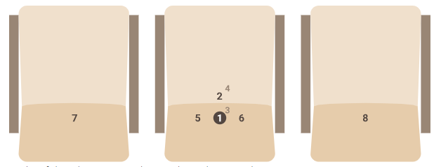

Man kann auch in verschiedenen Höhen messen!
So wird es z.B. auch beim Schema 101 vorgesehen. Bei 3 und 4 wird 8cm höher gemessen.
  1. exakte Sitzposition am Hauptsitzplatz
  2. wie 1, aber 8 cm nach vorne
  3. wie 1, aber 8 cm nach oben
  4. wie 1, aber 8 cm nach vorne und oben
  5. wie 1, aber 8 cm nach links
  6. wie 1, aber 8 cm nach rechts
  7. exakte Sitzposition am Sitzplatz links
  8. exakte Sitzposition am Sitzplatz rechts
Denke das werde ich mal testen. Bin selten alleine und würde deswegen schon einen gewissen Kompromiss machen, wobei die Haupthörposition im Fokus steht. 101 gefällt mir von der Theorie her.

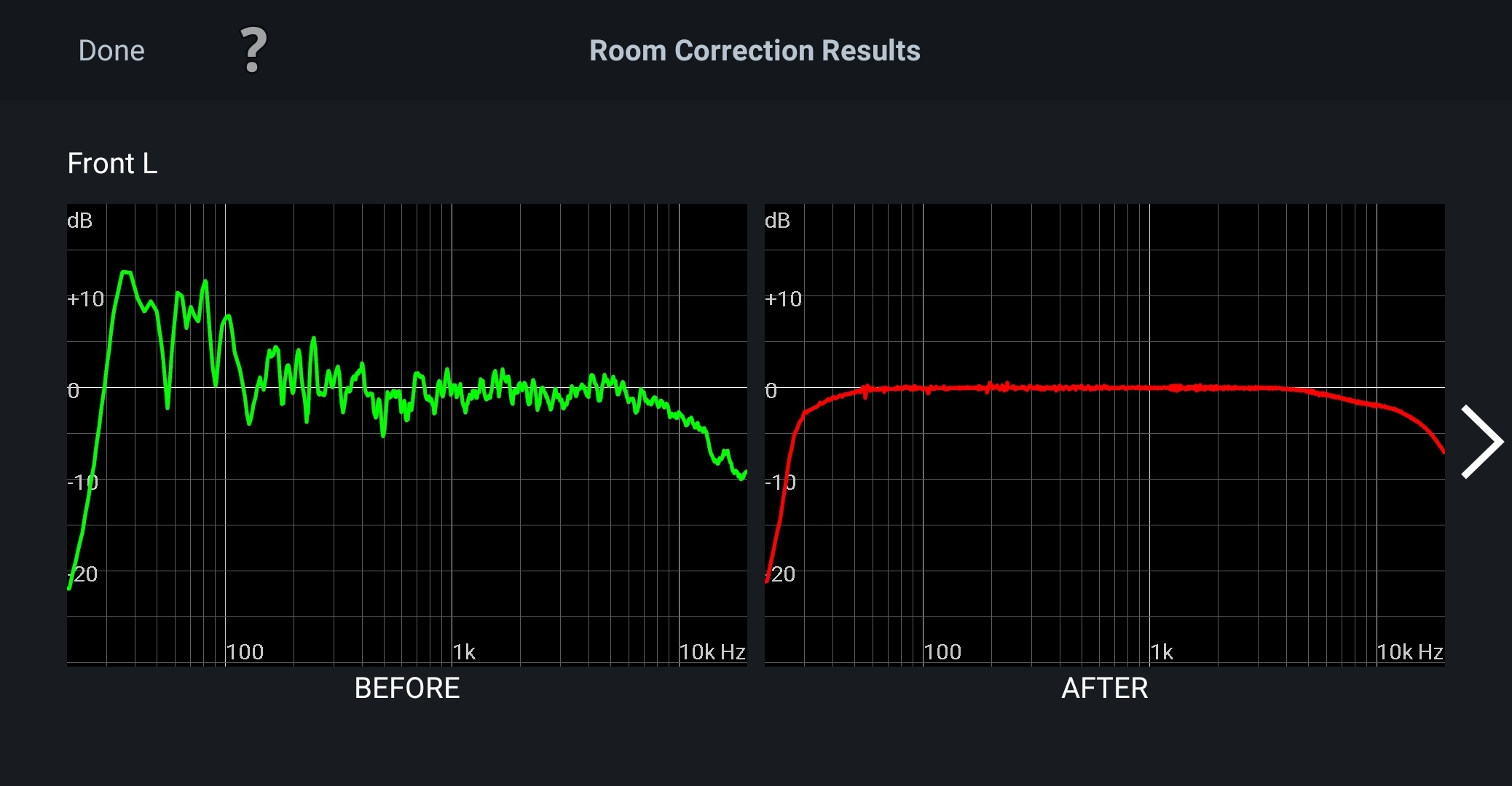

SeniorWitti schrieb:
Die am Schluss gezeigte Kurve ist keine Messung sondern ein so könnte es aussehen.
Meinst du diese Before/After Kurve?
Habe auch schon gelesen, dass das Ergebnis zwar gut ist aber nicht so wie dargestellt.

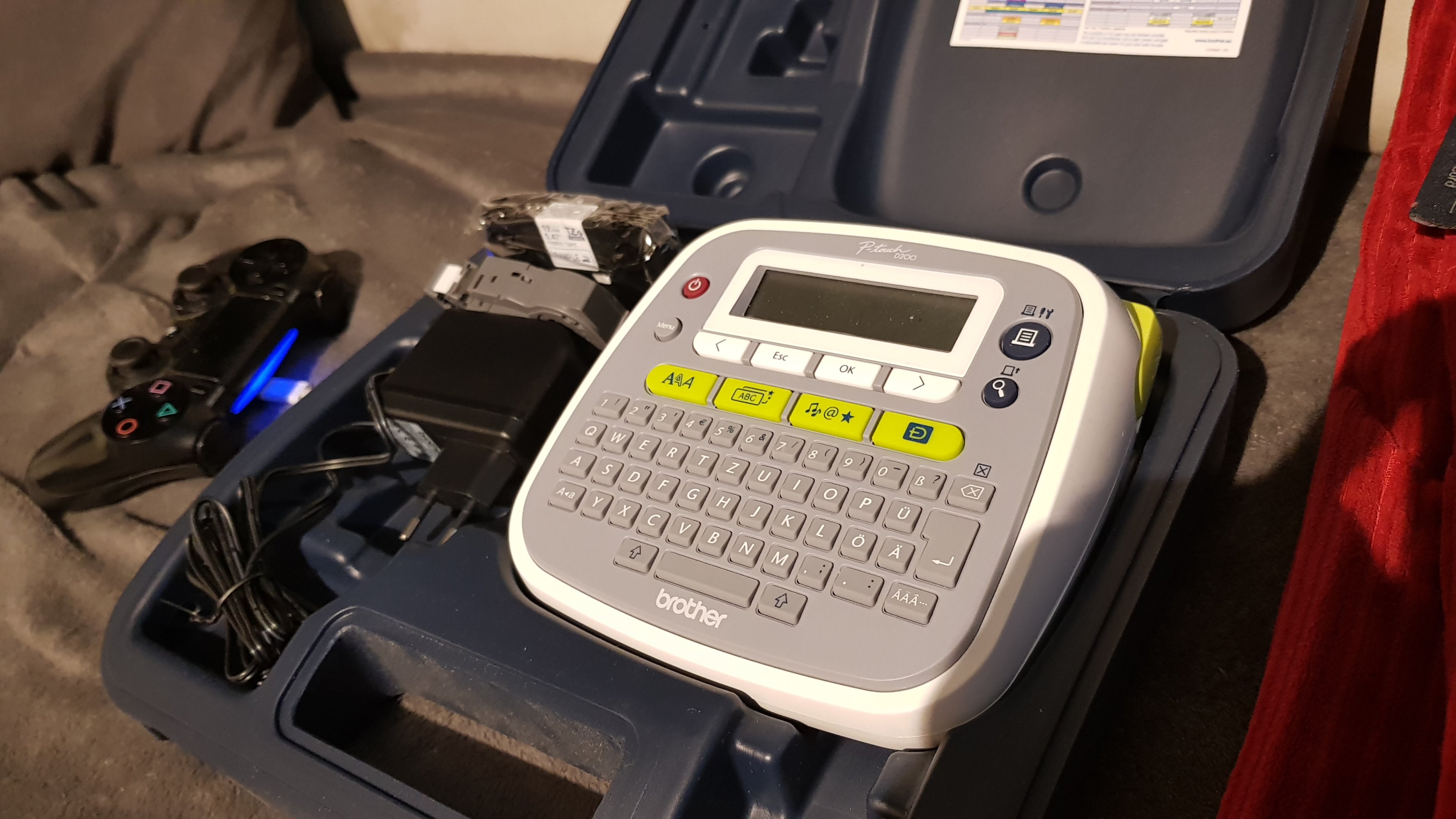

Klebt auch ein Ettikett an deinem Etikettiergerät? "Etikettiergerät"😉😅
Danke.
Das Brother PT-D200BW gibts bei Amazon für ~ 30 €.
Dabei ist auch 4 Meter Schriftband.
Ist das selbstklebend?
Siehst an das hab ich noch garnicht gedacht :D
Aber ist voll interessant was man alles labeln möchte wenn man sowas daheim hat ^^
timo82 schrieb:
Danke.
P-touch Bänder kenne ich garnicht in nicht selbstklebend.
Würde sonst keinen Sinn machen ... da kann man ja erst wieder einen Zettel ausdrucken am Drucker ;)
