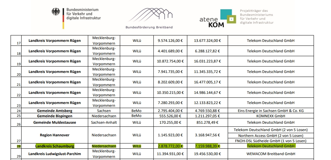

super danke dir, mit Telekom hilft, stand ich mehrmals in Kontakt, siehe hier:
Mir wurde wiedermal Glasfaser (FFTB/FFTH), am Telefon Ihrer Technik, versprochen. Wie kann es sein das immer und immer wieder Glasfaser versprochen wird, mit Aussagen wie, garantiert können sie es jetzt bekommen, aber ein Ausbau nichtmal terminlich in Aussicht steht? Sie müssen sich vorstellen das ich seit ca. 1998 darauf warte und wenn Ihre Kollegen solche Versprechungen machen oder es z.B. eine Auftragsbestätigung zum 1000MBit/s Anschluß und dann kurz vor Schaltung man quasi nur ausgelacht wird, ist das sehr frustierend und nicht tragbar. Vielen Dank & Liebe Grüße
18. Juni 2020, 8:18 nachm.
Sogar Förderung vom Bund bekommt die Telekom in meinem Landkreis
Darauf Telekom hilft:
Ich habe eine Rückmeldung von meinem Kollegen bekommen und der Ausbau wird durch uns stattfinden - aktueller Termin Mitte August 2020. Ich will mich da nicht drauf festnageln, und wie du weißt, verschiebt sich so ein Termin auch gerne mal, aber ich lege mir den Beitrag zurück und schaue Ende Juli mal, ob es bei dem Termin bleibt. Melde mich dann natürlich wieder bei dir. Lieben Gruß xxxxx
Darauf ich:
Hallo, vielen lieben Dank, aber bei dem Ausbau handelt es sich doch um VDSL nicht FFTH? Jeder sagt da leider etwas anderes. Vielen Dank & Liebe Grüße
Ja, tut mir leid, mein Fehler - hab mich bei der Antwort meines Kollegen versehen. Da du im Nahbereich wohnst, wird bei dir nur VDSL durch uns ausgebaut. Ich habe mich da gerade auch noch mal rückversichert. Sorry, aber FTTH wird es über uns nicht geben. Viele Grüße xxxxx
