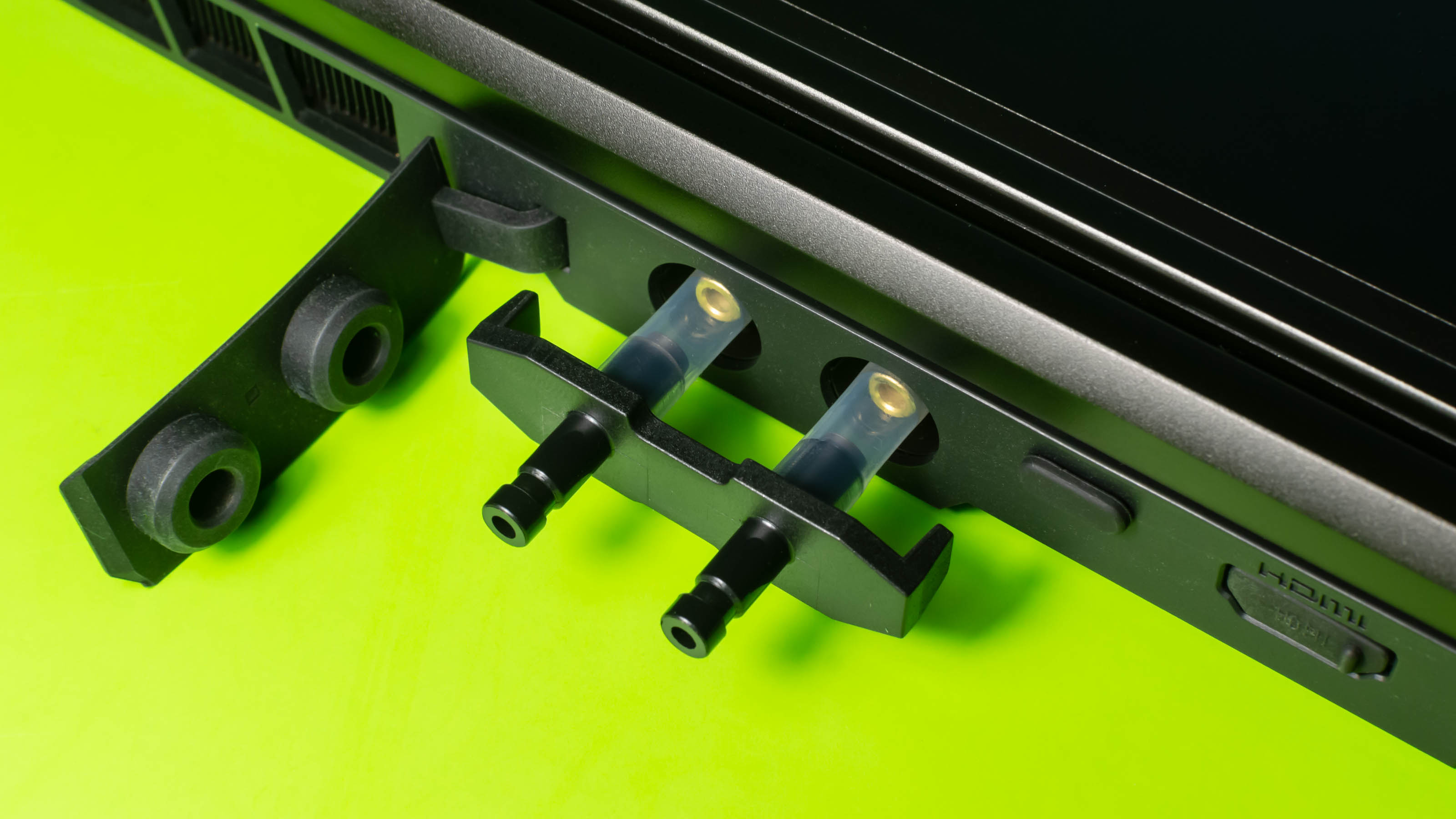

Ja, aber man gewöhnt sich dran. Mit den mitgeliefertem Abflussadapter ist das schnell gemacht. Hier ist ein kurzes Video vom Vorgang, und hier ein Foto:

War doch klar.. Wer benutzt denn bei so was Aluminium und dann ernsthaft Plastik für die Schnellkopplungen...
Die Schnellkupplungen für den Laptop sind aus einer Zink-Legierung, nicht aus Plastik.

Materialversagen (wahrscheinlich) in Verbindung mit EK CryoFuel und PC/ABS-Plastik
Kürzlich haben wir in vereinzelten Fällen Rückmeldungen über Materialversagen an den vorderseitigen Verschraubungen der Schläuche der XMG OASIS erhalten. Wir haben daraufhin umgehend begonnen, die Ursache zu untersuchen, und sind zu einer wahrscheinlichen (aber noch nicht endgültig belegten) Schlussfolgerung gelangt: Es scheint, dass die chemischen Eigenschaften von EK CryoFuel dafür sorgen, dass die Kunststoffverbindungen der Schlauchverschraubungen brüchig werden.
Ein Beispiel-Foto einer solchen Beschädigung finden Sie hier.
Diese Verschraubungen bestehen aus PC/ABS-Kunststoffen. EK CryoFuel ist jedoch nur für Acryl-, PETG-, POM-Acetal- und Gummimaterialien validiert, nicht jedoch für PC/ABS.
Wir klären diese Vermutung gegenwärtig noch mit dem Hersteller und im Validierungslabor unseres Entwicklungspartners in Taiwan. Sollte sich unser Verdacht erhärten, erwägen wir, die Schlauchverbindungen in einer künftigen Produktrevision auf ein anderes Material umzustellen.
