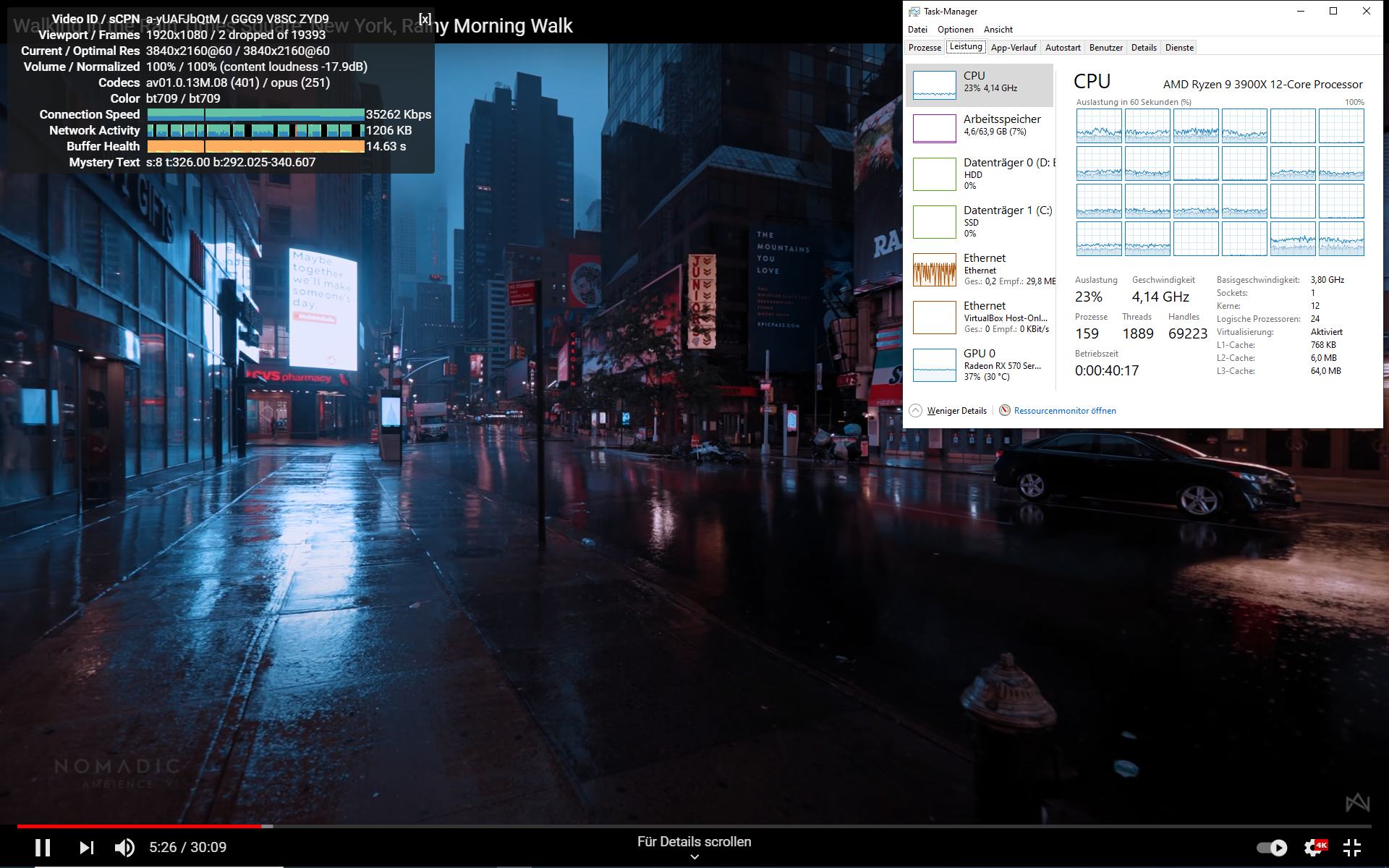

Beitrag schrieb:Weitaus energiesparender ist Hardwaredecoding natürlich auch, vor allem aber geht Softwaredecoding bei höheren Auflösungen und FPS schnell die Puste aus.
Kannst ja testen. Dieses yt-Video bspw. gibt's bis hoch in 4K60 HDR sowohl in av1 als auch in vp9. VP9 decodiert meine GraKa in Hardware, alles entspannt. av1 muss mein Ryzen 5 3600 übernehmen und ist dabei zu 50 % ausgelastet - nur um ein Video zu decoden. Musst in den yt-Einstellungen av1 bevorzugen auswählen und evtl. das entsprechende Format downloaden, wenn yt dennoch nicht von sich aus av1 wählt.
YouTubeAn dieser Stelle steht ein externer Inhalt von YouTube, der den Forumbeitrag ergänzt. Er kann mit einem Klick geladen und auch wieder ausgeblendet werden.
Ich bin damit einverstanden, dass YouTube-Embeds geladen werden. Dabei können personenbezogene Daten an YouTube übermittelt werden. Mehr dazu in der Datenschutzerklärung.
Klar, gibt schlimmeres, schließlich wird in den nächsten Jahren wohl kaum eine Seite ausschließlich auf av1 setzen, wird immer ein Fallback auf vp9 oder h.264/h.265 geben, aber av1 ist die Zukunft und eine 2021 releaste (i)GPU sollte entsprechendes Hardware-Decoding mitbringen, das gehört einfach dazu.
Wie gesagt - Intel hat's ja auch.
Aber du hast einen R5 3600, der R7 5700G ist ja schon ZEN3 und sollte es besser schaffen.
Außerdem hat der 8 Kerne, statt 6, da ist noch etwas mehr Leistung über.
Ich habe das jetzt mal auf einem R9 3900x getestet, mit alter RX 570 Grafikkarte, und den Chrome Browser mit nur 8Kerne /16 Threads Affinität gestartet, mit dem Video:
Über Erweiterung enhanced-h264ify nur AV1 erlaubt/ erzwungen.
www.youtube .com/watch?v=a-yUAFJbQtM
Das schaut also nicht so schlimm aus, die benutzten Kerne sind nur ca. zu 38% ausgelastet, genauso wie die Grafikkarte, und ist für mich noch akzeptabel trotz fehlender Hardware Beschleunigung.
Die 2 Drops sind aufgetaucht, als ich den Task-Manager und die Stats gestartet habe, nicht während dem Video selbst.

Interessant, bitte mehr Infos dazu.HITCHER_I schrieb:Über Erweiterung enhanced-h264ify nur AV1 erlaubt/ erzwungen.
