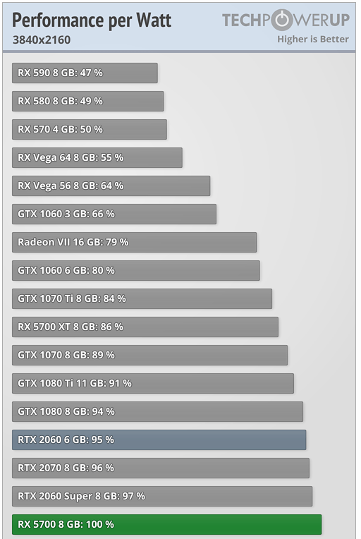

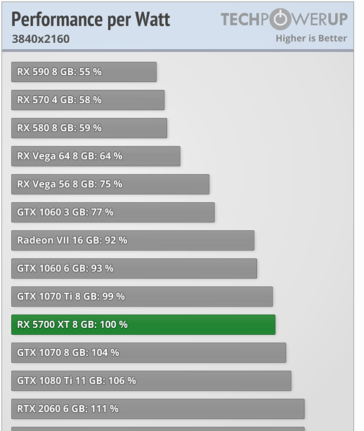

Iscaran schrieb:
+50% P/W laut AMD RDNA2 zu RDNA1.
So schön solche Spekulationen auch sind, solche Roadmaps sollte man jedoch grundsätzlich als anvisiertes Ziel und nicht gegeben ansehen, schon bei der 5700XT (Navi 10) wurden sie nicht erreicht.
https://www.techpowerup.com/review/amd-radeon-rx-5700-xt/29.html
AMD hat aber trotzdem nicht gelogen, mit der 5700 erreicht man dieses Ziel.
https://www.techpowerup.com/review/amd-radeon-rx-5700/29.html
Genau hier liegt der Hund aber nun begraben, effizient werden vermutlich nur die Mitteklassekarten sein, an der Spitze werden beide Hersteller die Karten soweit geprügelt haben wie es nun geht. Was dabei letztlich herumgekommen ist, erfahren wir in der kommenden Woche.
