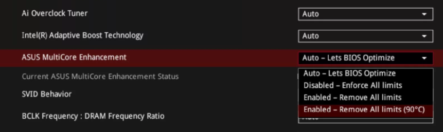

inge70 schrieb:
Ach ja, Asus MultiCore Enhancement sollte auf Disabled - Enforce all Limits stehen.
Es solche Einstellung gibt es auf aktuellen Mainboards mit Intel Default Setting nicht mehr und ich würde hier im Gegensatz zu deiner Empfehlung, diese hier bevorzugen.
@heisenberg001
UEFI komplett zurücksetzen, nach dem ersten Start "Intel Default Settings" auswählen, nach Wunsch "APE" auf Enabled(limit 90°) setzen und XMP aktivieren. Sonst schlichtweg Finger weg, von jeglichen Fummeleien an Spannungen, Loadline oder sonstigem.
Reaktionen: heisenberg001

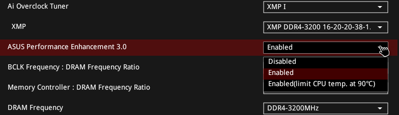

@xexex Doch die gibt es bei Asus, nur eben nennt sie sich dann wie von mir beschrieben. Ich kenne auch nur diese Bezeichnung seit ich das Z790 Mainboard habe (seit 10/2023) und sie wird sogar genauso in den Anleitungen beschrieben.
Siehe Anhand meines Mainboards mit Z790 Chipsatz:
Und da der @heisenberg001 ein ASUS Prime Z790-A WIFI hat, wird diese genannte Einstellung ebenfalls vorhanden sein.
Scheint das diese Einstellung bei älteren Mainboards anders hieß, wie anhand Deines Screenshots zu sehen ist.

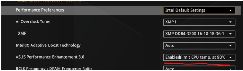

Die Einstellung wurde mit den neusten UEFI Versionen bei ASUS umbenannt und heißt eben nicht mehr so wie "früher".
Mein Board ist aus neuester Generation, ASUS scheint es an die AMD Mainboards anzupassen, dort heißt es ebenfalls "Performance Enhancements". Ob das jetzt auf allen aktuellen Boards gleichzeitig umgestellt wurde, kann ich nicht prüfen. Es wäre aber Quatsch, oben "Intel Default" anzubieten und weiter unten "Remove All Limits", deshalb passt es jetzt wesentlich besser.
@xexex Welches Board hast du Genau?
Ich habe das neueste uefi (aus 07.2024 mit microcode 0xx125) für mein Board und bei mir wird es nach wie vor "Asus Multicore Enhancement" mit einer wählbaren Einstellung " Disabled - Enforce all limits" genannt wie beschrieben und das seit 10.2023 (Kauf). Daher ging ich davon aus, dass es bei @heisenberg001 auch so benannt ist. Lediglich die Performances Preferences kam mit dem vorherigen uefi- Update dazu.
Ich kann nur das wiedergeben was da ist. Daher nannte ich es.
