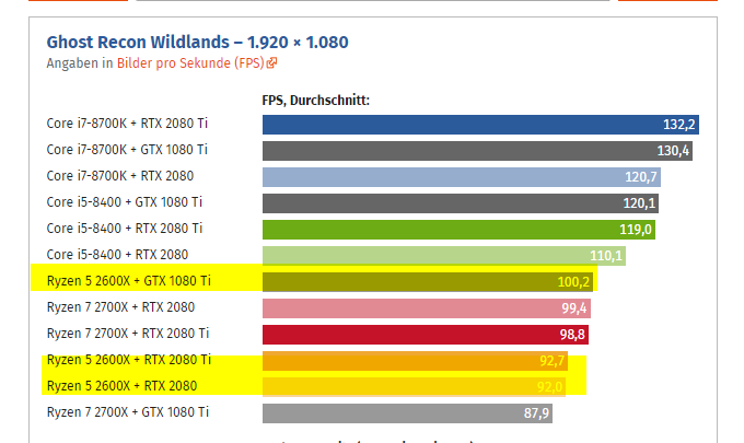

dass die Werte im CPU Limit gern etwas streuen sieht man gut hier

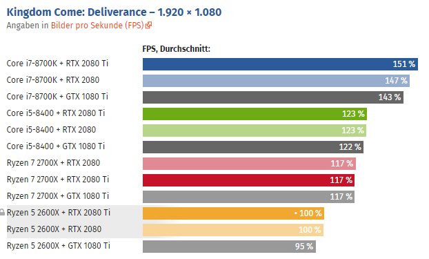

Ich versuche aktuell noch die Werte des 2600X zu 2700X zu erklären. ZB ist hier der Unterschied recht massiv

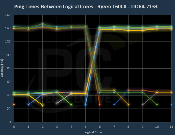

Eine mögliche Theorie wäre dass es an den CCX liegt und dem Umstand dass der 2600X hier 3+3 Kerne hat.
Schauen wir uns die Latenzen in AIDA64 an so erhält man erstmal gute Werte da der Kern den direkten Weg zum Ram abprüft. Also CCX -> RAM. Ist der Weg aber CCX -> L3 -> CCX -> RAM erhöht sich die Latenz recht deutlich, siehe hier zwischen den Kernen.
Hoher Ram und damit IF/L3 Takt schwächt das aber ab.
Wenn zwei oder mehrere Threads, zb den GPU Treiber, aber in verschiedenen CCX landen können diese entsprechend nicht so schnell "miteinander reden" als im selben CCX. Auch der 2700X wäre davon betroffen, aber mit etwas kleinerer Chance als der 2600X da er eben 4 Kerne pro CCX hat.
Siehe zb hier
Total War: Attila doesn't like Ryzen's Infinity Fabric, and there are pretty severe performance penalties in using all 16 cores (Threads) of a Ryzen 7 system. This video demonstrates a pretty significant corner case in which locking a process to one of the CCXes improves FPS by ~20%.
Pinnt man das Game auf ein CCX erzwingt man sozusagen schnelle Intercore Kommunikation.

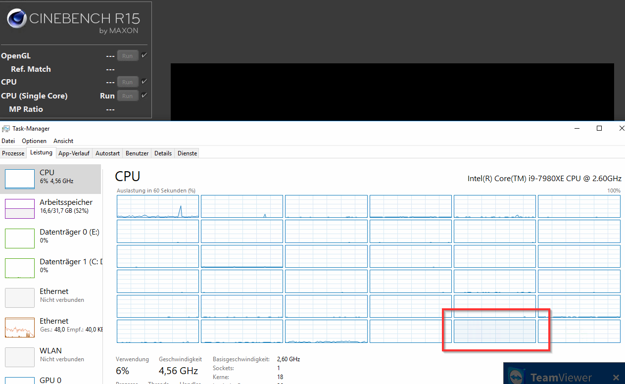

Also wenn ich unter Win10 den CB Singlecore Test mache, dann habe ich nie 100% Last auf einem einzelnen Thread, es sind immer 2 Threads, die zusammengerechnet 100 Auslastung ergeben würden und diese wechseln auch ständig und liegen nicht immer beieinander.
Taxxor schrieb:
Also wenn ich unter Win10 den CB Singlecore Test mache, dann habe ich nie 100% Last auf einem einzelnen Thread, es sind immer 2 Threads, die zusammengerechnet 100 Auslastung ergeben würden und diese wechseln auch ständig.
Das könnte schon sein dass das bei AMD zb anders gehandhabt wird.
