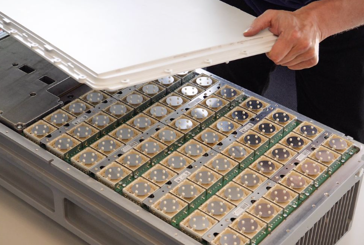

Schonmal das Gehäuse von so einer 2G und von einer 5G Antenne aufgeschraubt?
Dann weißt du warum das nicht geht.
Mal so ein kleiner Hinweis, schau mal wie viele Dipole bei einer 5G Antenne vorhanden sind. ;) Stichwort Beamforming.
Du kannst effektiv kein 5G mit alter Antennenhardware betreiben. Das macht keiner, das gibt es nicht. Auch wenn es rein physikalisch gehen würde. Das unterstützt dir auch kein Hersteller.
Also nochmal: Ja, du kannst dir ein 5G Netz mit 20 Jahre alten Antennen basteln, das geht. Aber: Das macht keiner! Das ist in der Realität inexistent!
Aber das ist doch eine aktive Antenne und keine passive?
Reaktionen: T1984 und Zarlak
Du Witzbold. Das ist ne aktive Massive MIMO Antenne für N78. Habe ich doch bei der hälfte meiner Posts dazugeschrieben, dass 3.6GHz besonders ist und aktive Antennen hat, für die das nicht gilt. N78 ist auch keine GSM-Frequenz.
Ja richtig, ich habe das Beispiel einer aktiven Antenne gezeigt weil es da sehr deutlich wird.
Was ich eben ausdrücken möchte ist dass es praktisch so viele Änderungen in der Hardware gibt und es auch rechtlich z.B. offizielle Kompatibilitäten zwischen Antenne (RRH) und BBU geben muss damit ein Hersteller Support leistet, dass es praktisch keine Wiederverwendung der Antennen gibt.
Ja das ist richtig, das habe ich auch zu keinem Zeitpunkt behauptet. Das Bild diente ja auch zur Veranschaulichung der Weiterentwicklung von Antennen!
Was ich dir sagen wollte ist, dass 5G viel mehr kann als es alte Antennen könnten. Gibt es keine Modulation, kein Multiplex und kein Beamforming bei z.B. 5G 2,1 GHz, was vorher mal 3G war? Aus diesen Gründen und wie gesagt wegen Hersteller Kompatibilität und Support werden keine 20 Jahre alten für 2G/3G gebauten Antennen für 4G/5G verwendet.
Ich habe es gefühlte 10 mal geschrieben und schreibe es dir gerne nochmal:
Theoretisch kann man die alten Antennen von der gleichen Frequenz wieder verwenden ja. Praktisch passiert das defacto nicht!

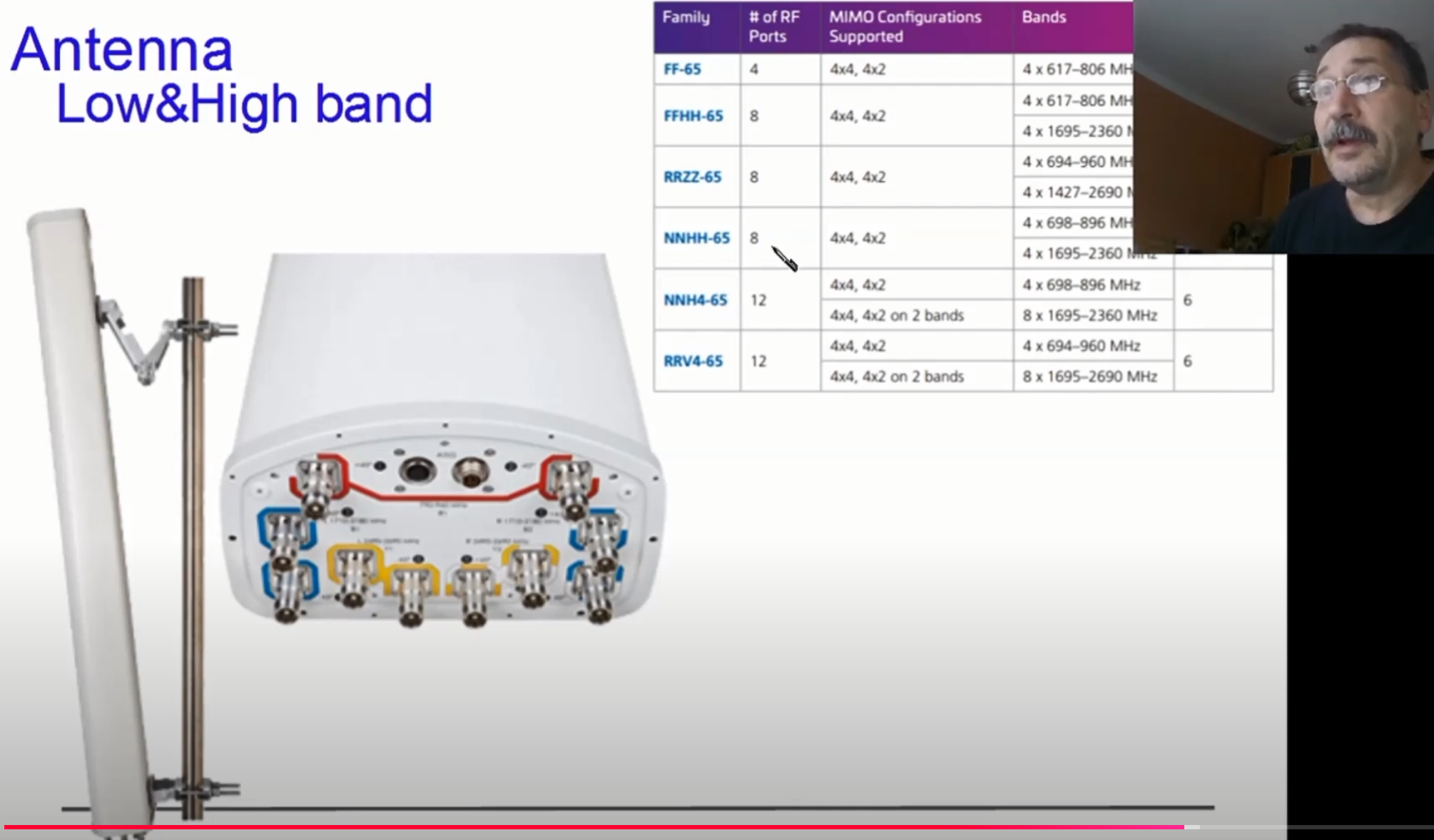

aid0nex schrieb:
Eine 2G Antenne Baujahr 2004 kann kein 4G und kein 5G. Glaub mir, ich mach den Bumms beruflich...
Es gibt keine 5G Antenne oder eine 2G Antenne, müsstest du spätestens von Berufs wegen wissen. Was es gibt sind 5G Kombiantennen, die mehrere Frequenzbereiche abdecken können. Technisch gesehen könntest du also sehr wohl eine 800/900Mhz Antenne weiter verwenden, egal welche Protokolle du darüber laufen lassen willst, praktisch gesehen greifen Provider halt meist zu Kombiantennen, die mehrere Frequenzbereiche abdecken können.
Jetzt muss man an dieser Stelle aber durchaus unterscheiden, da 800/900Mhz Frequenzbereiche eine völlig andere Abdeckung haben als höhere Frequenzen, bietet es sich durchaus an die unterschiedlich auszulegen. Eine Antenne ist jedenfalls eine Antenne, sie macht da keinen Unterschied welche Daten darüber gesendet werden, aber schon beim Kabel kann es dann zu Problemen kommen.
Lange Rede kurzer Sinn, in den meisten Fällen wird man diese "alten Dinger" ersetzen, wenn sie nicht schon lange ersetzt wurden.
Aktuelle Antennen sind schlichtweg viel komplexer
Reaktionen: DKK007

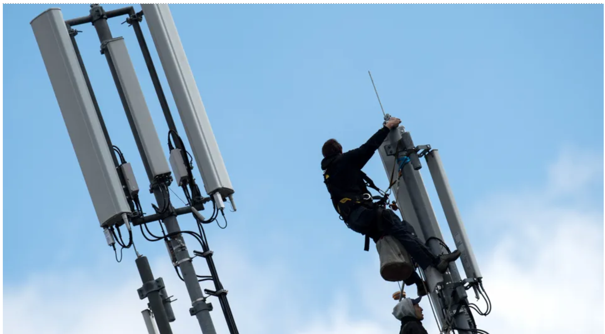

Nochmal! Es gibt kein "5G" bei der Antennentechnik, sondern Antennen für bestimmte Funkfrequenzen oder Kombiantennen die mehrere Frequenzbereiche abdecken können. Das was du zeigst ist sicherlich nicht hier verbaut und auch das sind "5G" Antennen, nur halt für eine einzige Frequenz (3,6Ghz).
Wenn du einen solchen Mast siehst, dann hängen daran Antennen die einen bestimmten Frequenzbereich bedienen, egal ob 2G/3G/4G oder 5G übertragen wird.
Multifrequenzantennen (hier am Beispiel Telekom) sehen hingegen so aus.
