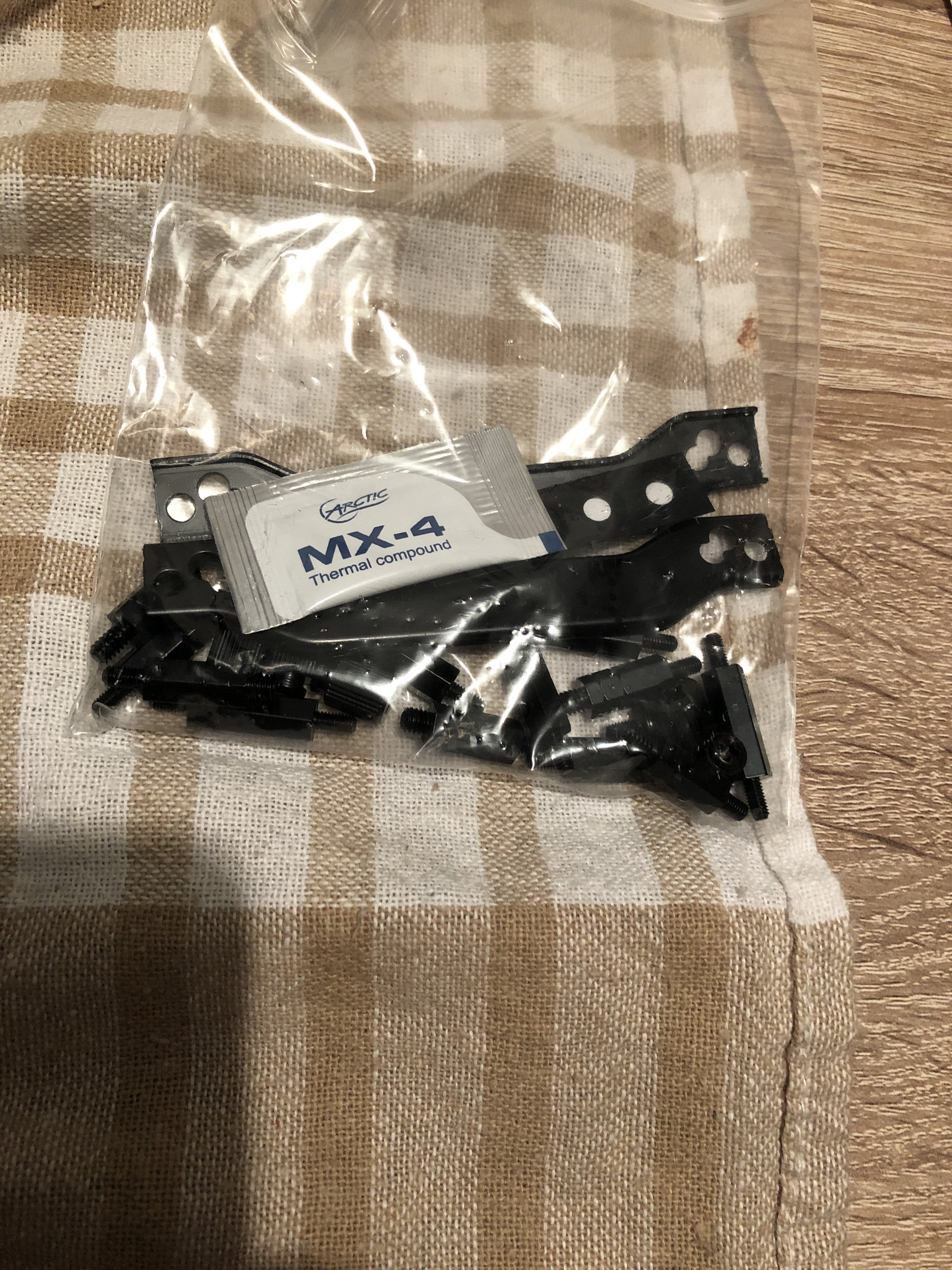

Komme beim PC-Zusammenbau nicht weiter
t der sieht aufjedenfall komplizierter aus..Da sind so viele Teile dabei und keine Anleitung dazu..

Hier die ofizille Anleitung als Video:
Mpiii schrieb:
Ich möchte und werde es alleine schaffen, wenn ich das einmal kann, kann ich es.

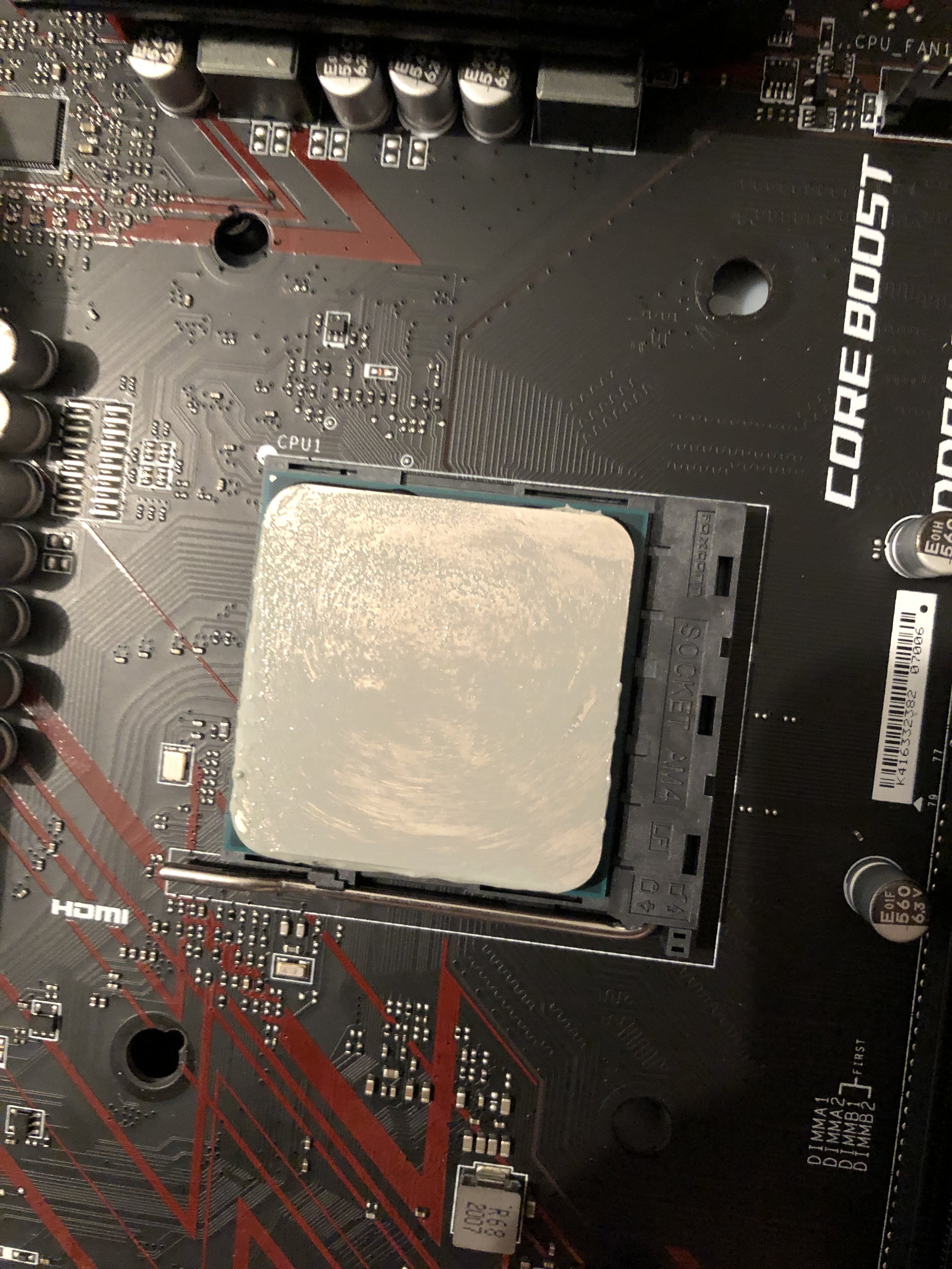

Wahrscheinlicher ist es, dass CPU und/oder Mainboard nachher Schrott sind, ganz ehrlich und echt nicht böse gemeint. Zum CPU-Kühler MUSS eine Anleitung dabei sein. Das wäre der erste, bei dem das nicht der Fall wäre.
Zudem haben wir jetzt schon das Problem, dass Du beim Kühlerwechsel erst mal wieder die Wärmeleitpaste von der CPU entfernen darfst. Einfach runter und neuen Kühler drauf ist nämlich nicht.
Wärmeleitpaste erneuern
aschaff35 schrieb:
Danke. Das Problem ist, dass ich ja schon den schlechten Kühler drauf gemacht hatte - somit ist da ja schon Paste drauf. Ist das schlimm, wenn ich dann zusätzlich nochmal für den esports Kühler etwas drauf mache?
Zu viel = schlecht dachte ich

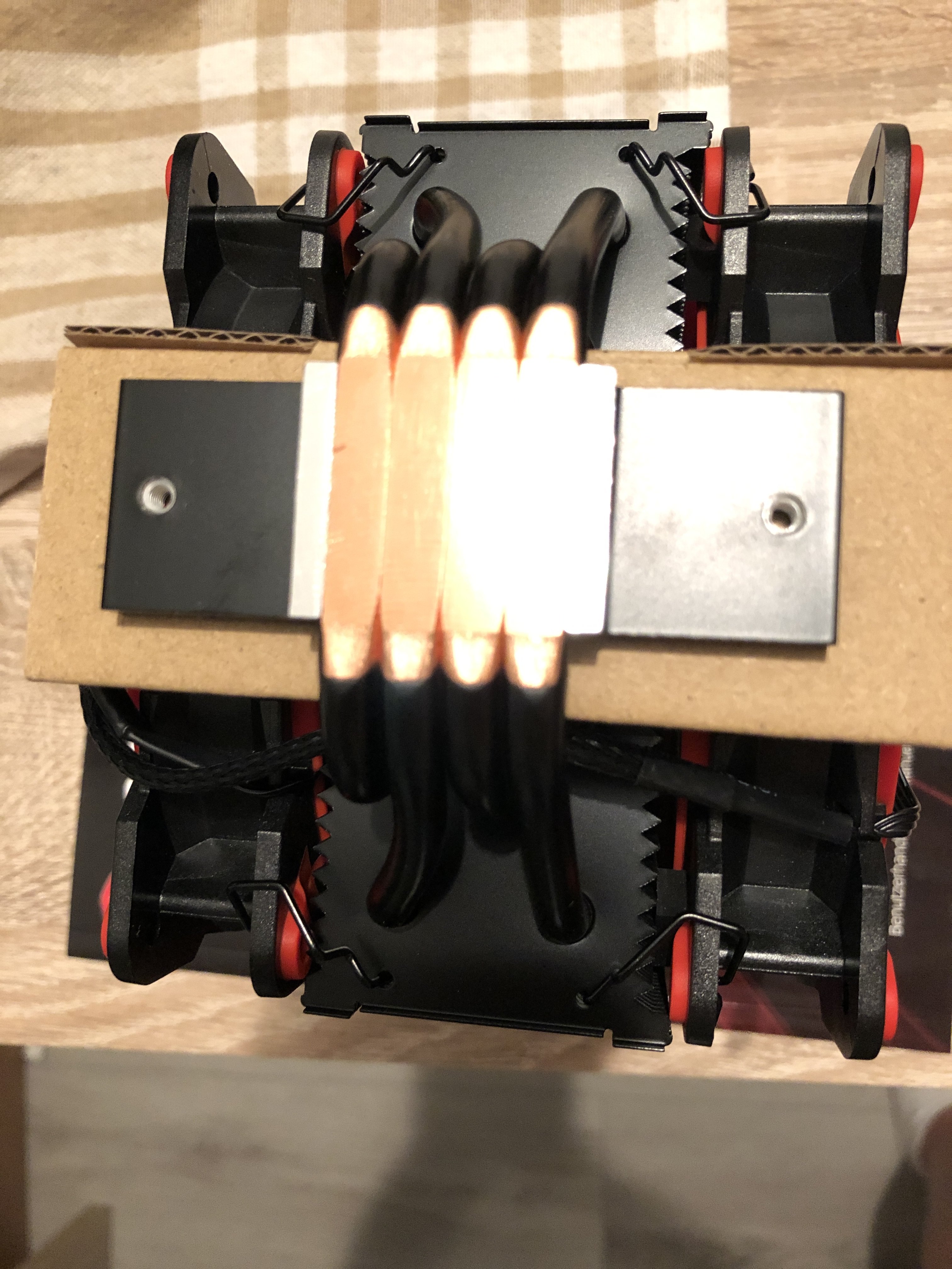

Das würde mich doch sehr wundern. Irgendwo liegt die rum.
Wenn nicht, ist das Internet natürlich dein Freund. Arctic hat die Anleitungen online.
Hier musst du jetzt aber die alte Paste entfernen und die neue aufbringen.
Ach was solls, ich will mal nicht so sein: https://support.arctic.ac/index.php?p=freezer34esportsduo&lang=de
Markchen schrieb:
Da hier nichts normal ist :D Frischhaltefolie über die Fingerspitze und die MX4 ganz dünn über die vorhandene Wärmeleitpaste verstreichen.
Also kann ich doch die Wärmeleitpaste über die alte Paste streichen?
So mache ich es auch mit dem verstreichen, früher noch mit einer Karte und jetzt mit dem Finger.

Darf ich die neue Wärmeleitpaste über die alte machen? :/
Ersteres ist korrekt. So dünn, wie möglich (man kann quasi durchgucken), aber schön gleichmäßig. Jetzt gibt es verschiedene Methoden, über die seit Anbeginn der WLP-Verwendung philosophiert wird und wir könnten 10 Seiten nur damit füllen, was jetzt besser wäre. Suche Dir die Methode, die Du Dir am ehesten zutraust.
Zur zweiten Frage:
Ich persönlich würde keine Pasten mischen, weil man keinen homogenen Zustand erzeugen kann und langfristig weiß niemand, wie sich das verhält. Sofort kaputt gehen wird davon aber nichts.
Naja der Profitipp würde jetzt bis 22 Uhr dauern und wahrscheinlich müsstest Du noch in den Baumarkt oder Apotheke. Evtl. mit Küchenrolle vorsichtig versuchen das Meiste der WLP wegzumachen und die MX4 auftragen.
Edit: Evtl. kannst Du auch versuchen die vorhandene WLP zu verstreichen.
Danke, werde ich machen

Mach es mit einem Küchenrollentuch sauber und nimm die neue Wärmeleitpaste.
Dann dünn auftragen das die CPU soweit bedeckt ist und gut.
Dann so wie es in dem Offiziellen Video von Arctic gezeigt wird, den CPU-Kühler Montieren.
