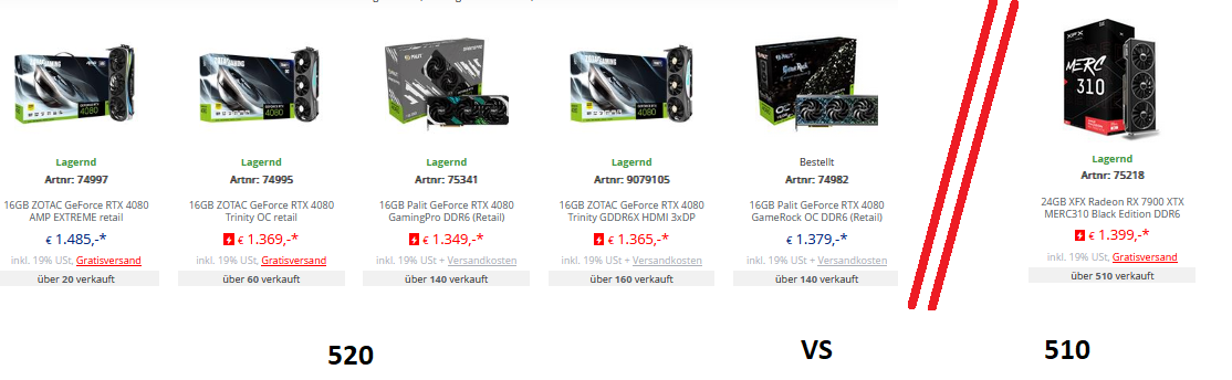

Scheint AMD (Partnern!) nicht zu schaden:
Reaktionen: Benji18
