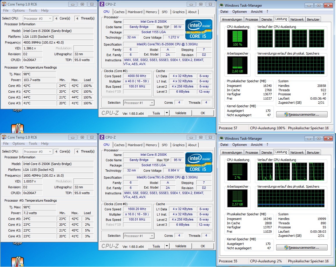

Also ich hab mal bei mir im Mainboard alles auf Auto gelassen und die Taktrate erhöht, aber mir kommt das ganze schon etwas zu hoch vor :/
Eigentlich viel zu hoch :/ Oder täusche ich mich ?
Würd den Offset ins minus schieben und dann immer weiter in kleinen Schritten runter gehen bis der Instabil wird.;)
Kommt drauf an was deine Cpu bei standard Taktraten als Spannung braucht, das variiert ja immer und wenn du eine mit von Haus aus hoher VID erwischt hast, kannst du schon haben dass deine Vcore in die Regionen geht, wobei sie schon noch etwas gesenkt werden können sollte.
Aber generell gesprochen sollte man nicht mit Auto Settings arbeiten, da diese meistens zu hoch gehen, wenn man übertaktet, dann richtig und da stellt man die Spannungen manuell korrekt ein. Schau dir mal den Guide hier an wie du vorgehen solltest. Deine
