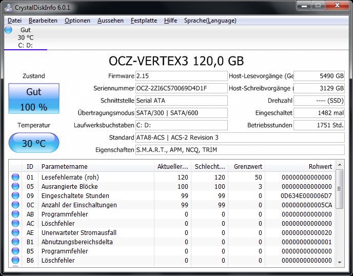

1.) Ziehe das Fenster von CDI bitte immer so weit auf, dass alle Attribute und auch die Hex-Werte bzw. Rohwerte vollständig sichtbar sind.
2.) Wo ist der Screenshot von CDI für die Vertex 3?
3.) Die Samsung ist im HaupPC, die Vertex3 im Notebook, da ist es doch logisch, dass auf der Samsung auch mehr geschrieben wird, oder nutzt Du bei Rechner immer genau gleich?
Passt, aber der POR Wiederherstellungszähler ist auffallend hoch. Bei 308 Einschaltungen steht der auf 292, was 292 unerwarteten Stromausfällen entspricht. Du solltest den Rechner immer ordentlich runterfahren und den Strom erst abstellen, wenn er selbst ausgegangen ist.

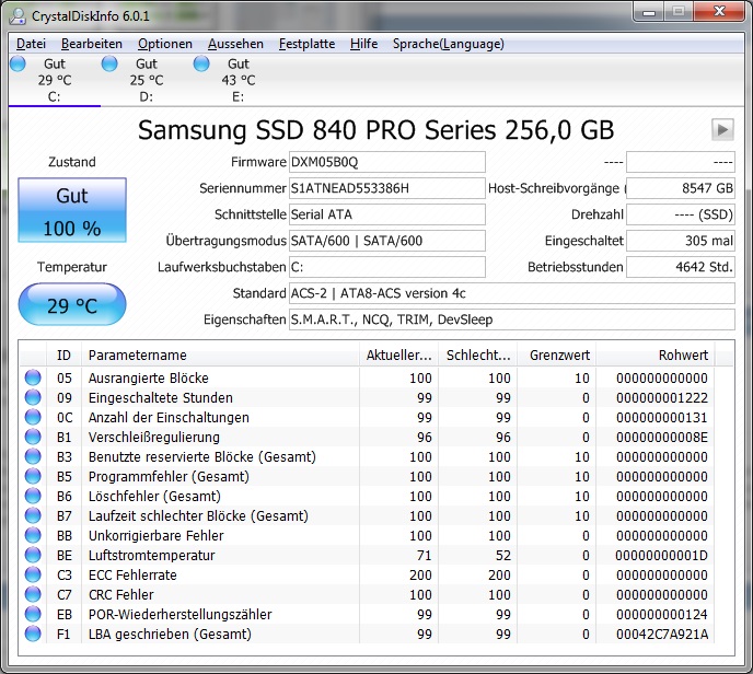

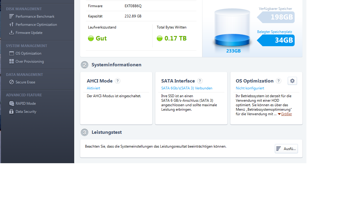

Nabend,

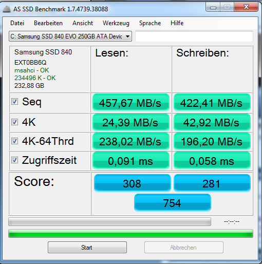

habe mir eine neue SSD gegönnt. Es ist die Samsung 840 EVO 250GB...
Die Werte scheinen nicht in Ordnung zu sein denke ich oder? Ich habe mal verglichen und es wurden mit dieser SSD weitaus bessere Tests durchgeführt..
Laut Magician ist die Platte auf "Gut". Sollte sie nicht auf "Sehr gut" sein? Die ist erst seit heute eingebaut...
Auslagerungsdatei verkleinert, Papierkorbspeicher ebenfalls und Ruhezustand deaktiviert... Sinnlose Dateien sind nicht drauf!
Vielen Dank schonmal im voraus!

Vergiss Magician und vergiss die besseren Werte die Du gesehen hast, die werden nur mit RAPID erreicht, was aber ein RAM Cache ist und daher nicht die Werte der SSD wiedergibt. In der Praxis bringt der wenig oder bremst sogar, wie man vor allem auf Seite 5 dieses Tests mit Aufgaben wie dem Kompilieren von Firefox, FileCopy, Bittorrent tranfer, Video Transcoding und Virenscan sieht. Denn anders als bei den synthetischen Banchmarks werden im wahren Leben die Daten ja nicht geschrieben und sofort wieder eingelesen, so dass sie auch wirklich immer schön im Cache stehen.
Deine Werte passen, da ist alles wunderbar und es braucht nichts optimiert zu werden, dass kann Windows seid Win7 schon alleine und besser als alle Zusatztools.

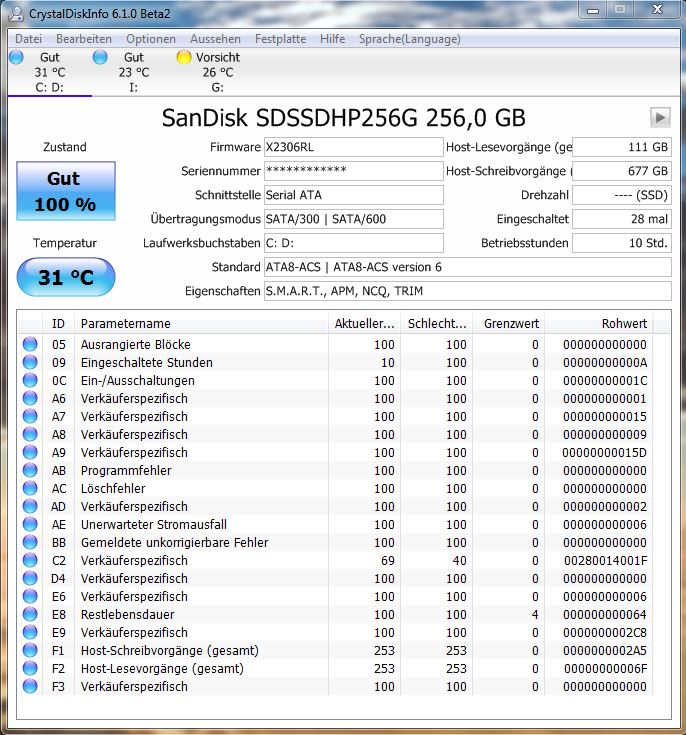

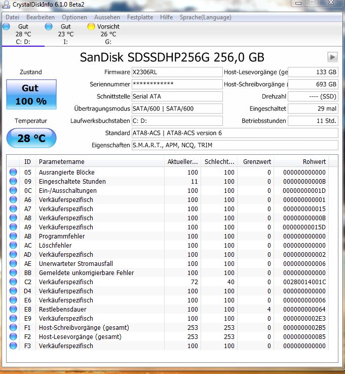

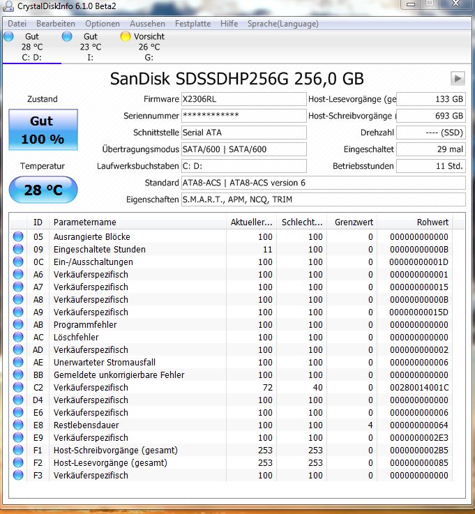

ich habe jetzt eine SanDisk SSD. Habe mein Windows 7 mit Clonezilla geklont. Es läuft alles ganz gut und ich merke auf jeden fall einen spürbaren Geschwindigkeitsschub.
AHCI war schon bei meiner HDD aktiv.
Wenn ich mir die Werte von CB im Test und meine angucke stimmt da doch etwas gewaltig nicht.
Ich habe zwei Partitionen eine für Windows und eine für Programme, war halt auf der HDD auch so.
Speicher habe ich auch noch je 60GB und 111GB frei.
Das SATA Kabel ist das mitgelieferte vom Gigabyte 970A-UD3 und ist am ersten SATA 0 angeschlossen.
Treiber habe ich von AMD die 13.4 drauf. Ich habe echt keine Ahnung wieso ich so "langsam" bin.
Edit (1): Ich habe nachgeschaut. Es steht auf Enable. Sollte also richtig sein.
Das Alignment sollte auch richtig sein. Lassen sich beide durch 8 Teilen und gehen laut gParted nahtlos ineinander über.
Edit (2):Das mit dem Leistungszustand kann nix bringen. Die SSD ist ja viel zu langsam.
Habe es natürlich ausprobiert aber war ja klar ohne Veränderung.
Lösung Ich habe jetzt das Bios auf Verson F8a (BETA) geflasht, da bei Gigabyte steht "Update AHCI Rom version"
Jetzt sieht das alles auf einmal ganz anders aus.
Die ersten zwei Screenshots sind die aktuellen Werte

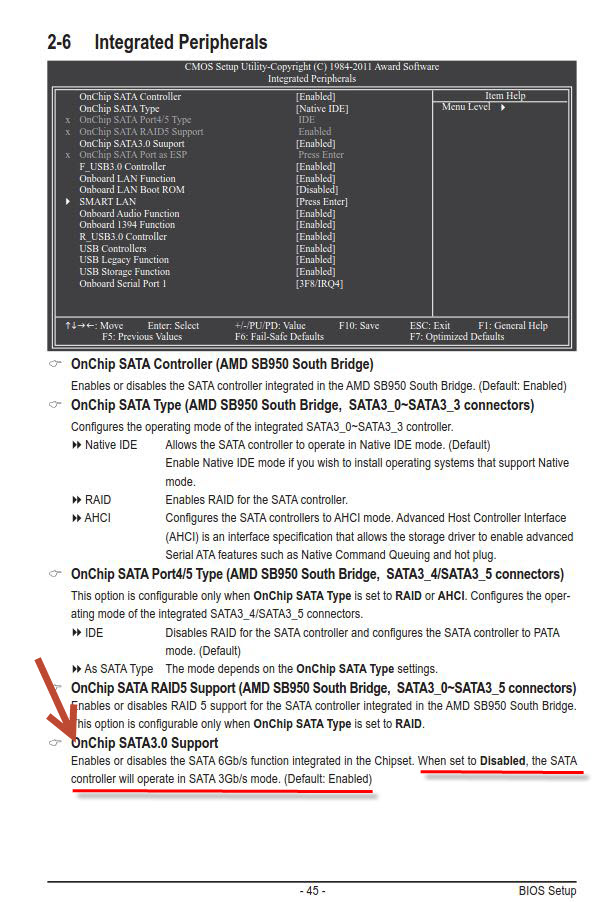

Sieht sehr danach aus, dass nur mit SATA 3Gbit/s. gearbeitet wird.
Ich gehe mal davon aus, dass du die Board-Rev. 1.x hast. Denn nur in den Revisionen 1.x ist noch das normale BIOS vorhanden und dort gibt es auch einen Eintrag um die Geschwindigkeit ggfs. zu reduzieren.
Im BIOS unter 'Integrated Peripherals' die Einstellung 'OnChipSATA3.0 Support' kontrollieren - siehe Screenshot

Und beim Testen den minimalen Leistungszustand des Prozessors auf 100% stellen.
Die Auslastung des Benchmarks ist so gering das mein FX8350 oft noch im Energiesparmodus ist. Die SSD Werte sind dann um einiges schlechter als bei fixem Takt von 4-4,2Ghz.
Das schreibe ich doch immer, nur glauben es viele einfach nicht: Die Energiespareinstellungen sind bei AMD für die schlechtere Leistung verantwortlich!sebastian1 schrieb:Die Auslastung des Benchmarks ist so gering das mein FX8350 oft noch im Energiesparmodus ist. Die SSD Werte sind dann um einiges schlechter als bei fixem Takt von 4-4,2Ghz.

Die ersten zwei Screens sind die Aktuellen Werte.

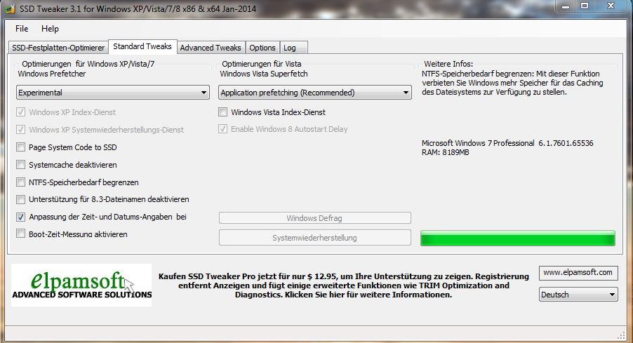

Weiß einer ob das Programm SSD Twaker, sehe Bild, etwas bringt?
Ich habe den Index Dienst schon ausgeschaltet, den Cache vom IE auf eine HDD gelegt und auch die Sicherung von Win 7 deaktiviert.
Vergiss diese ganzen SSD Tweaker, Optimierungsanleitungen und den ganzen Mist, das bremst im Zweifel nur. Windows ab Win7 unterstützt SSDs schon optimal und bencht die SSD sogar bei der Installation um alle Services optimal zu konfigurieren. Hat man sein Windows von der HDD geklont, so genügt es den Windows Leistungsindex neu berechnen zu lassen und Windows wird die Einstellungen danach anpassen, was aber ein wenig dauert. Die Services bleiben aktiv, sie werden aber entsprechend konfiguriert.
Also ich würd eher umgekehrt vorgehen und alles indizieren (oder zumindest die häufig besuchten Pfade). Warum man sich mit "Optimierungen" einem Feature von Windows beschneiden möchte, ist mir schleierhaft.
Außerdem gehört der Cache wenn schon direkt im RAM (keine Ram-Disk), z.B. bei Firefox über die about:config entsprechend eingerichtet oder man belässt es auf den Ort, wo das Programm installiert ist, also auf der SSD.
edit: Mit "Sicherung von Win7 deaktivert" ist hoffentlich nicht die Systemwiederherstellung gemeint, für den Fall, dass keine regelmäßigen Image-Backups gemacht werden.
