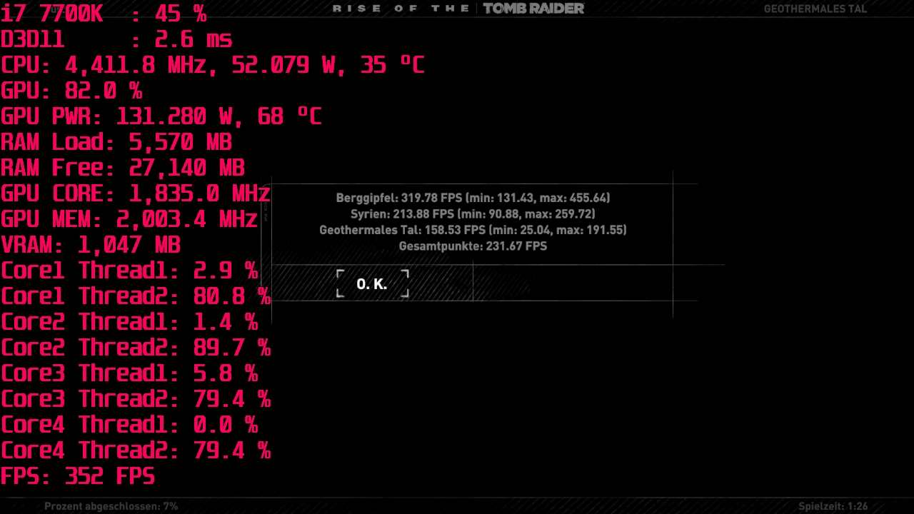

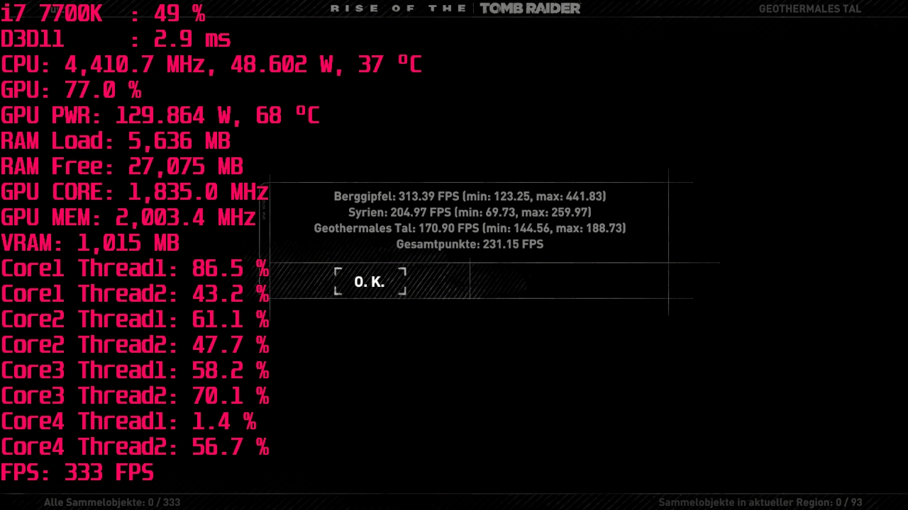

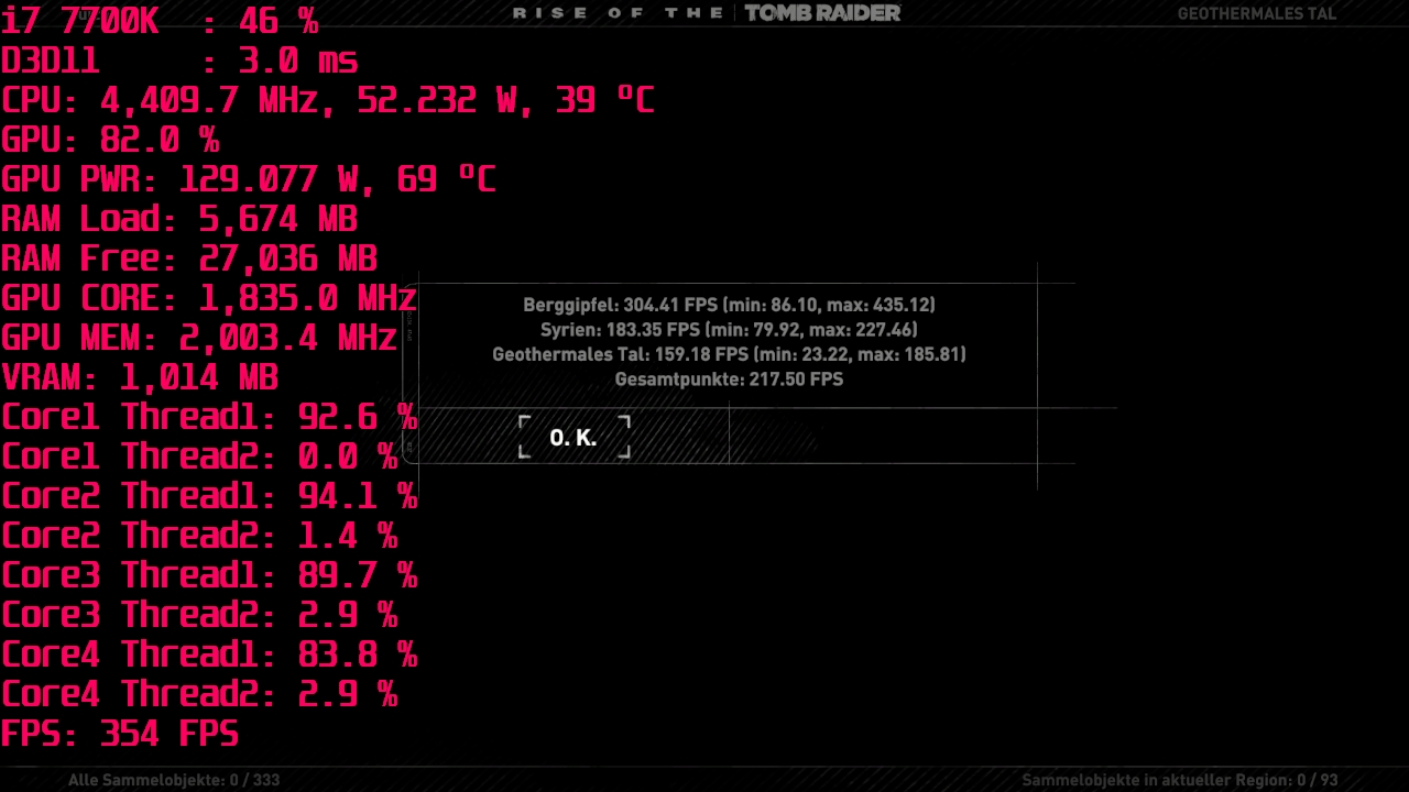

Genau so mache ich das auch. Immer die Kerne 0, 2, 4, 6 wenn es die nativen sein sollen. Das kann man dann im OSD von Afterburner auch immer genau sehen. Core 1 Thread 1, usw..
Jetzt bin ich etwas verwirrt..
Ok, nochmal.
7 Threads & 4 native. Eigentlich logisch was Jesterfox sagt, denn er hat Recht. Interessant.
Aufgrund fehlender Kerne, ich hab ja nur 4 *g* müsste das mal jemand mit Ryzen testen.

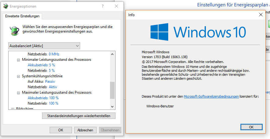

Unter Energieeinstellungen die Mindest-CPU Leistung reduzieren, dann taktet er auch runter im Idle.

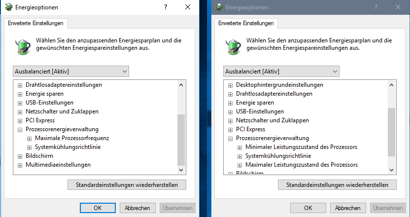

fanatiXalpha schrieb:
Wenn du aber über die Windowssuche die alte/echte "Systemsteuerung suchst wirst du dann die entsprechende Option wieder finden.
? Wenn ich über Systemsteuerung auf Energieoptionen gehe ists dasselbe. Unter "Prozessorenergieverwaltung" gibts jetzt nur noch "Maximale Prozessorfrequenz". PC allgemein in Energiesparmodus setzen ist btw auch weg, gibt nur noch "Bildschirm ausschalten". :freak:

So siehts bei mir mit Creators Update aus... interessanterweise gibt's da sogar ne zusätzliche Option die ich eigentlich nur von den AMD Tools kenne (max. Frequenz). Somit scheinen die installierten Chipsatz-Treiber wohl eine Rolle zu spielen was für Optionen man dort hat. Evtl. einfach nochmal die neuesten Treiber installieren, vielleicht ist da beim Update was verlorengegangen.
Das liegt am Mainboard. Manche Board deaktivieren bei OC die P-States komplett und dann kann die CPU nicht mehr runtertakten. Beim Asus Prime B350 ist es z.B. so.
Sobald ich OC deaktiviere sind die beiden Punkte mininmaler und maximaler Zustand bei mir wieder da.
