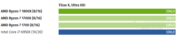

engineer123 schrieb:
Auf 4k (was einige Witzbolde für nen CPU Test hier wollen) sehen die Balken der FPS so aus:
Na, wer da nicht auf den ersten Blick sieht welche CPU besser ist dem kann man auch nicht mehr helfen...
Was für eine sinnlose Diskussion..
Ja bei der geringen Auflösung sieht man wie schnell man mit dem Prozessor sein könnte wenn die Grafikkarte nicht limitiert, das gilt dann aber auch nur für dieses eine Spiel.
Auch ist deren Relevanz für die Praxis eher gering denn kaum einer dürfte auch nur daran denken in der Einstellung zu spielen.

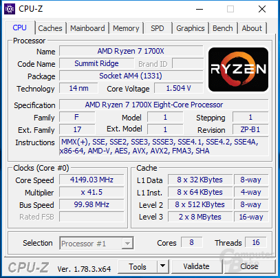

anexX schrieb:
Naja, 4.15 GHZ sind ja ganz OK aber die Vcore die dafür angelegt wurde und die damit verbundene Hitzeentwicklung und eventuelle Degradation sind da ein anderes Thema. Als 24/7 Einstellung würde ich den so nicht fahren.
"1.55v is max safe voltage anything higher invalidates warranty" Aussage von Gibbo von overclocker.co.uk
