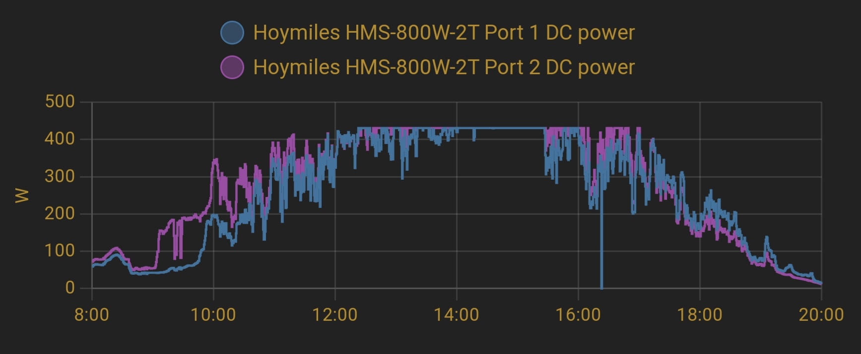

Lila Ost+Süd (2x435Wp)
Blau Ost+West (2x400Wp)

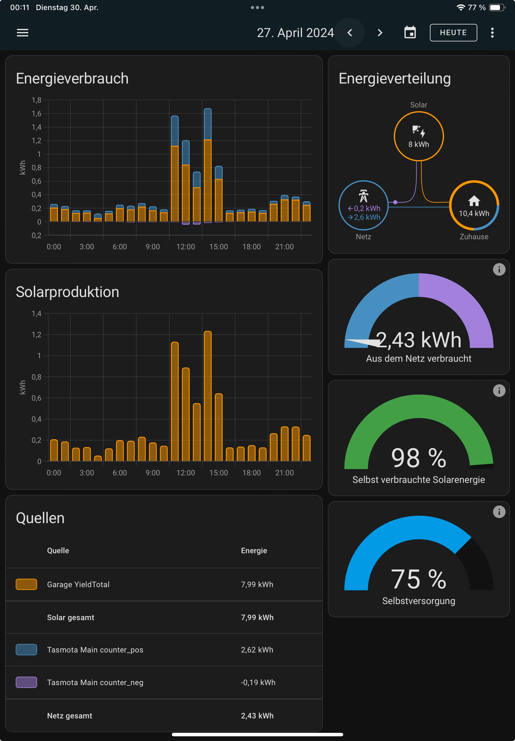

Weil man bei einer Anlage mit Akku ja locker mal bei ~1.500€ landet. Da braucht es bei 0,28€/KWh schon eine Zeit bis es sich amortisiert.
Ca. 3200€ für ca 2kWp und 7,6 kWh Speicher bei mir. Wird sich mit 0,3€ pro kWh durchschnittlichem Strompreis irgendwann im 7. Jahr amortisieren. Erscheint sehr lange, aber wenn man nie anfängt, dauert es unendlich lange. Und nach 7 Jahren ist die angeschaffte Hardware ja auch nicht nutz- und wertlos. Gute Module kann man 15 Jahre und länger vernünftig nutzen und die Laderegler, Wechselrichter und auch die Kabel haben da beim praktischen Nutzen auch fast keinen Verlust erlitten. Einzig die Akkus werden definitiv nennenswert Verschleiß haben, aber auch die können bei guter Pflege 10-12 Jahre genutzt werden, bevor sie wahrscheinlich zu viel Kapazität verloren haben.
So sieht eine typische Auswertung im April aus. Solarproduktion ist hier allerdings nur die Einspeisung vom WR, nicht die tatsächliche Produktion der Module. Die liegt höher, weil der Akku nicht voll ist.
Reaktionen: Blende Up, Tobi-S. und SaxnPaule

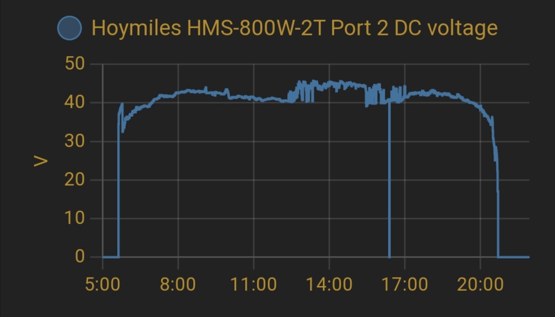

Vindoriel schrieb:
Bei mehr Sonnenschein erhöht sich nicht die Spannung, sondern der Strom, der vom Modul geliefert werden kann.
Nur bedingt richtig. Zuerst erhöht sich mit der Sonneneinstrahlung die Ausgangsspannung der Panele, bis sie dann irgendwann aufgrund von Erwärmung nicht weiter ansteigt. Und der fließende Strom wird ja durch den dahinter liegenden Wechselrichter (oder halt den Akku, wenn einer da ist), limitiert.
Vindoriel schrieb:
Und der WR nimmt sich so viel Strom, dass aus dem Produkt von Strom und Spannung (bricht bei Belastung ein) die größtmögliche Leistung ergibt (darum heißt es auch MPPT -> Maximum Power Point Tracker).
Der Wechselrichter zieht (wenn man etwaige Wandlungsverluste nicht berücksichtigt) maximal 800 Watt aus den Modulen. Bei entsprechend hoher Panelspannung (viel Licht oder halt sehr große Panele mit hoher Nominalleistung) ist der Strom durch die Panele endlich groß (also schmort nix durch) und bei geringer Panelspannung (schwache Lichtverhältnissen oder sehr kleine Panele mit niedriger Nominalleistung) werden die 800 Watt ja gar nicht erst erreicht (also auch dann fließt wenig Strom).
Vindoriel schrieb:
Die Spannung ist an einem sonnenreichem Wintertag im Leerlauf übrigens durch die niedrigen Temperaturen am Höchsten.
Das ist logisch, da pro Grad Celsius oberhalb von 25 Grad Raumteperatur der Wirkungsgrad um 0,x Prozent abnimmt (Solarzellen sind halt auch nur Dioden). Optimal wäre ein eisiger Juni- oder Juli-Tag.
Reaktionen: Miuwa
Die Erwärmung hat damit nix zu tun. Je mehr Zellen ein Panel hat umso schneller ist auch die angegebene Arbeitsspannung erreicht.
