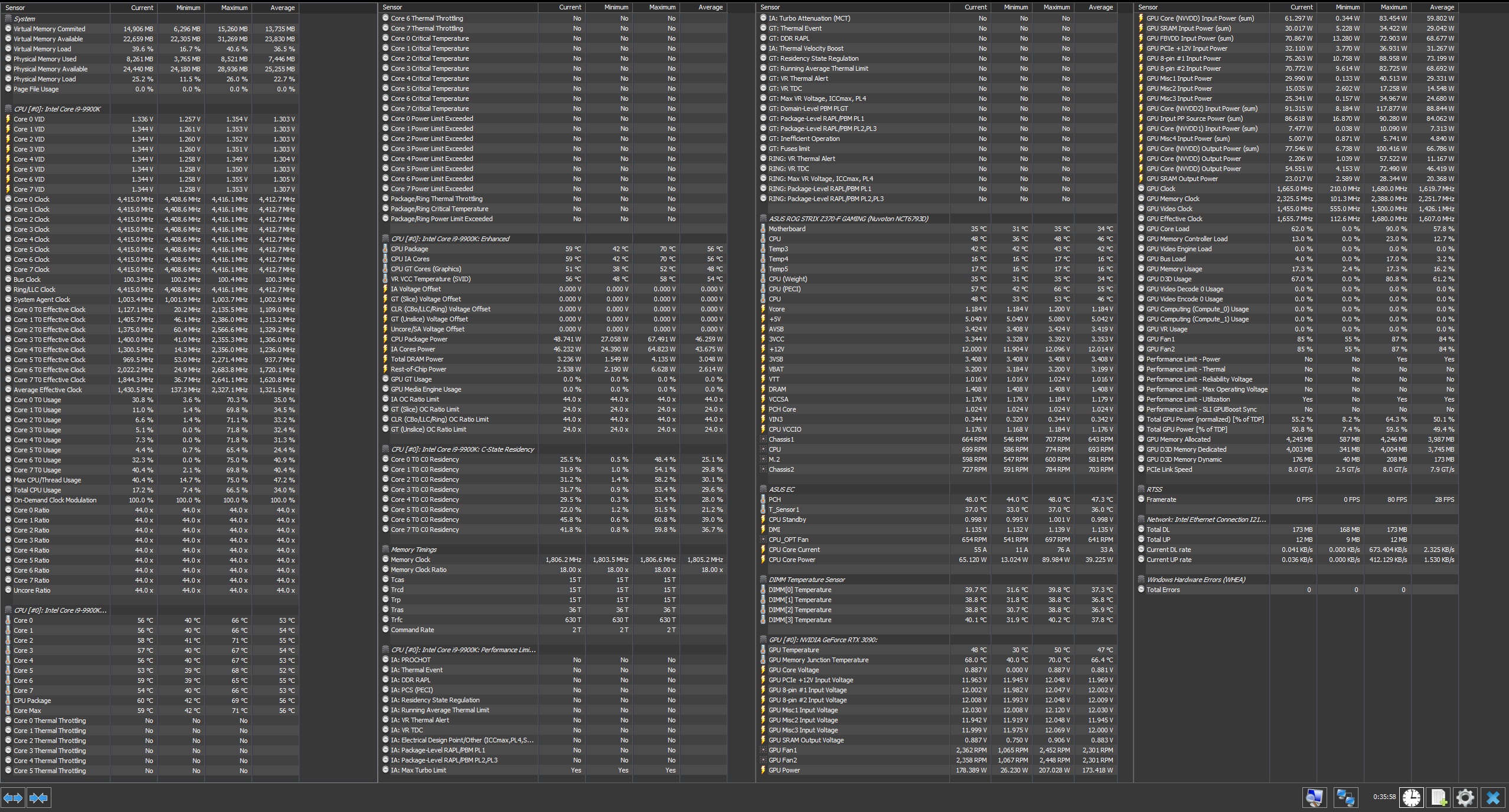

(Die 3090 TUF OC darf sich auch langweilen, undervoltet und untertaktet. :D )
Die zusätzlichen Threads hab ich ausgeschaltet, für die CPU, da die reinen 8 Kerne vollkommen ausreichen für meine Games. Läuft also 8c/8t, anstatt 8c/16t.
Und von jahrelang 4,8GHz allcore (uncore 4,6), bin ich runter auf 4,4GHz. Reicht auch. Wieso nicht, wenn ich keine Einbußen in meinen Games habe. Die sind auch nicht allzu anspruchsvoll.

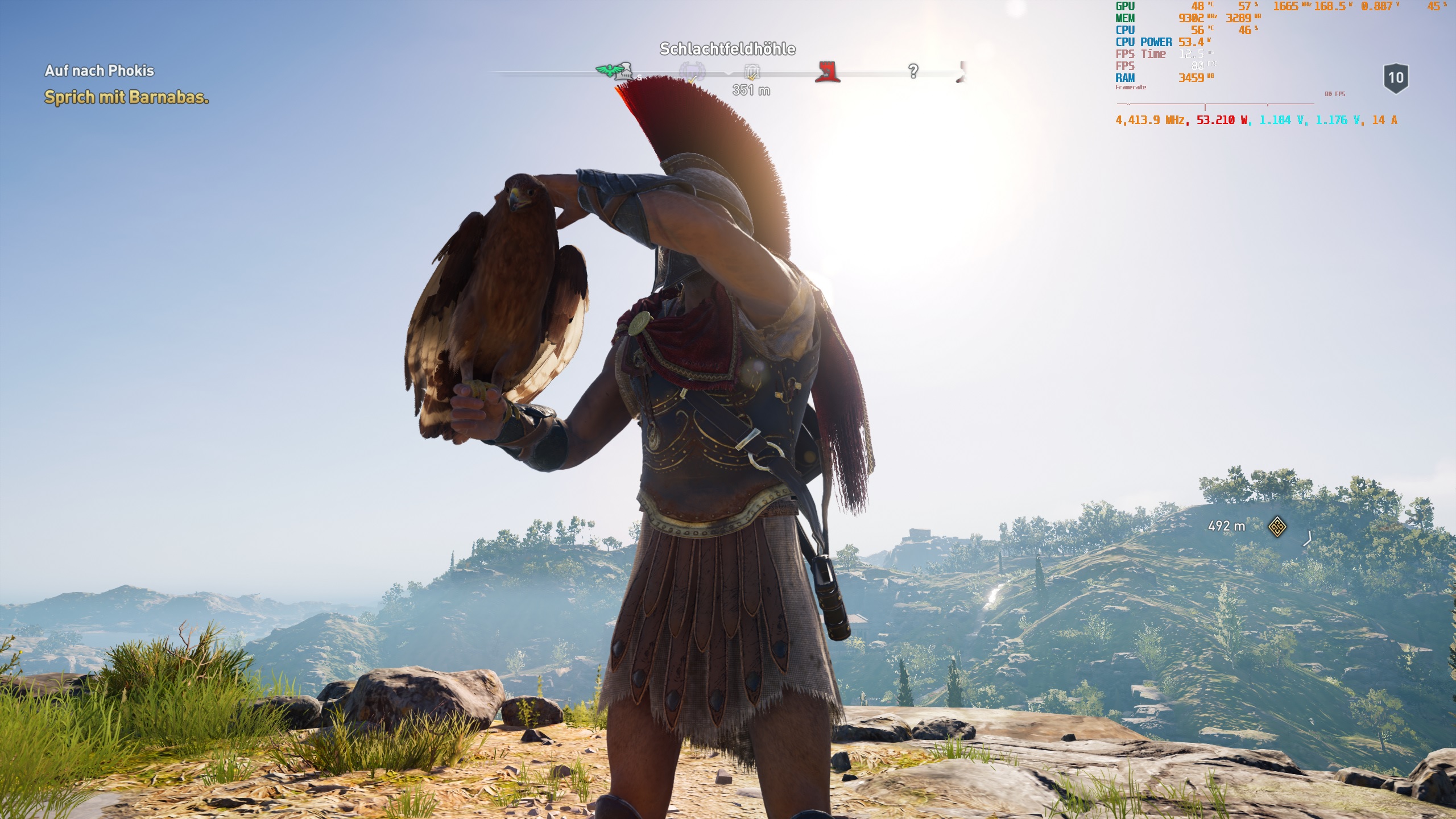

Zocken und Max-Werte checken (+ CB schreiben ;) ):
(Nur für Max-Werte checken, da sonst länger rausgetabbt)
