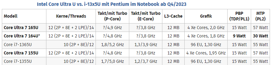

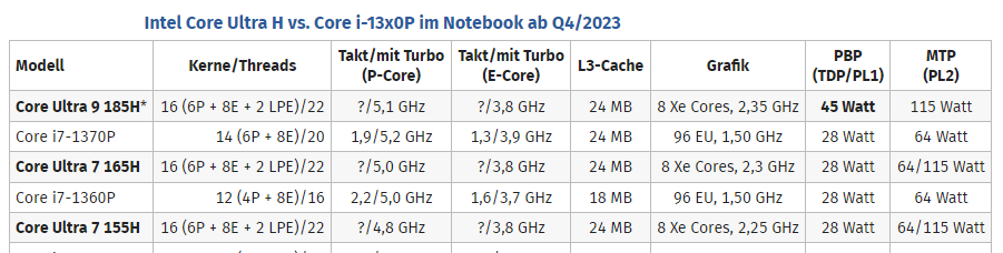

theGucky schrieb:
2. Gibt es keine CPU die NUR E-Cores hat? Wäre das nicht am Ende für Mobile besser? Die E-Cores sollen ja deutlich aufgeholt haben...
https://www.computerbase.de/artikel/prozessoren/intel-core-ultra-meteor-lake-details.86380/
  1. Tile I: SoC mit E-Cores (Fertigung TSMC)
  2. Tile II: CPU mit P- und E-Cores (Fertigung Intel)
  3. Tile III: iGPU auf Arc-Basis (Fertigung TSMC)
  4. Tile IV: I/O mit PCIe 5.0, USB 4 und TB4 (Fertigung TSMC)

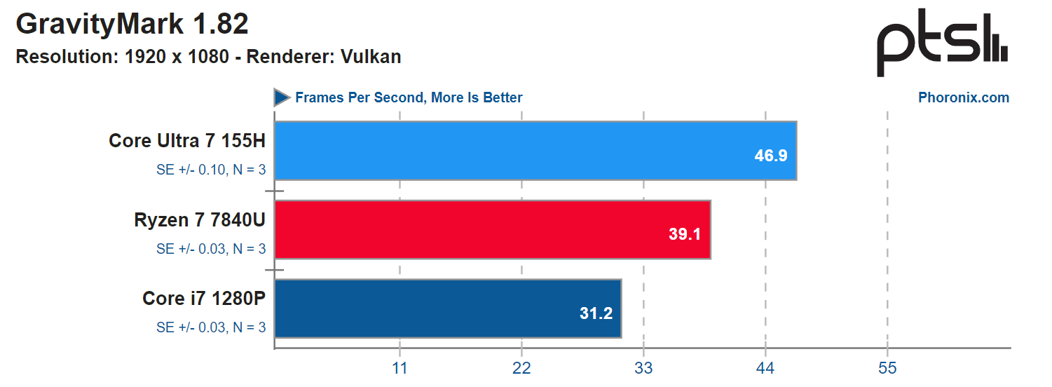

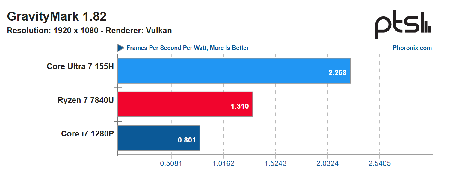

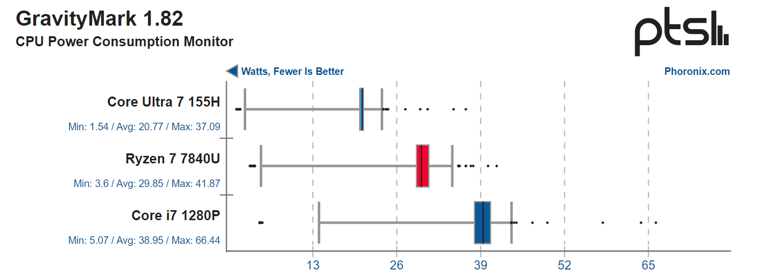

Bei Meteor Lake lässt sich das komplette CPU Tile in den Schlaf legen und nur die beiden E-Cores im SoC nutzen, daher sieht es sehr interessant im unteren Energiebereich aus. Aber auch grundsätzlich scheint die CPU bestens auf niedrigen Strombedarf optimiert zu sein, auf die Tests bin ich jedenfalls schon sehr gespannt. Die GPU Leistung und die Effizienz stimmt jedenfalls, selbst unter Linux, entscheidend wird sein welche CPU überhaupt zum Einsatz kommt.
https://www.phoronix.com/review/meteor-lake-arc-graphics/2
In beiden Fällen wird hier der Ryzen 7 7840U, auf den die bisherigen Handhelds von Asus und Lenovo setzen, klar geschlagen, was ein hervorragendes Ergebnis bei der Effizienz ergibt.
Grundsätzlich scheint zumindest die getestete CPU, wunderbar bei diesem Thema zu glänzen und kann sich von dem 7840U in allen Fällen absetzen.
