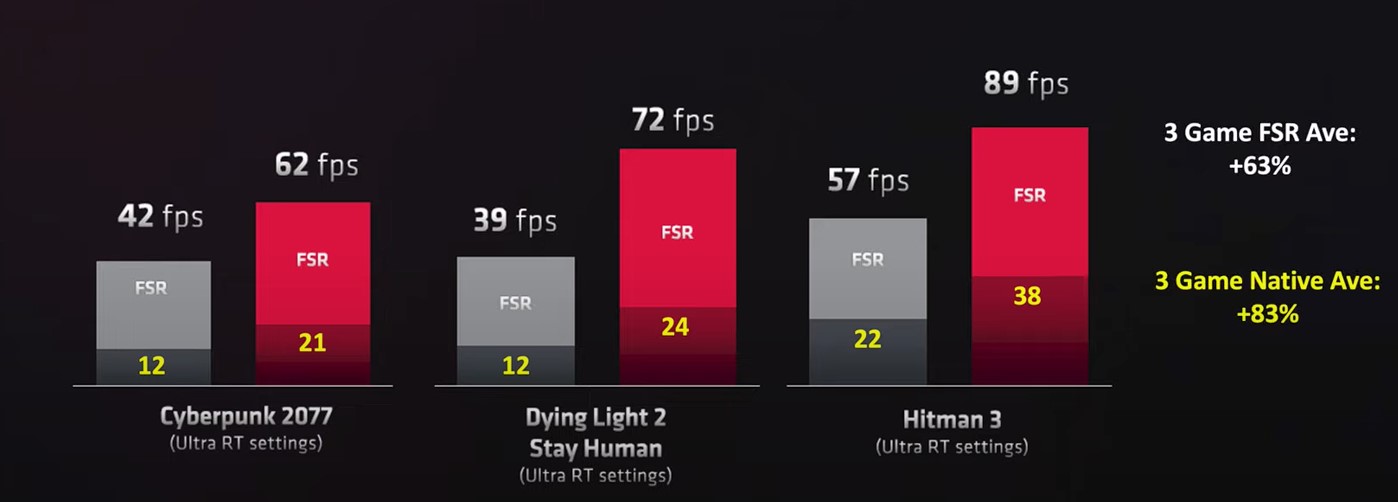

Noch was zur RT Performance in der Folie wo AMD die Werte mit FSR angegeben hat
Sofern die Balken korrekt skaliert sind, kann man auch die Sprünge ohne FSR ausrechnen, und da sieht es schon etwas besser aus
Basierend auf den FPS Sprüngen wurde hier mindestens FSR Performance genutzt, also 1080p und da macht es auch Sinn, dass der Unterschied zur 6950XT geringer ausfällt, als in höheren Auflösungen.
Cyberpunk zeigt so z.B. in 4K einen 75% Anstieg und damit ca die gleiche Performance, wie eine 3090 OC(im CB Test 76% schneller als die 6950XT).
Da es in effektiv 1080p noch 47% Differenz sind, gehe ich für mich mal davon aus, dass es in 1440p ca 60% sein werden. Und in 1440p ist die 3090 OC nur noch 39% schneller als die 6950XT, was bedeuten würde, dass die 7900XTX in Cyberpunk 1440p RT Ultra ~15% über einer 3090 liegen würde und sogar knapp über die 3090Ti kommt.

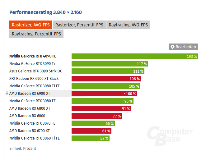

Ach, die 3090 ist im Mittel 30 - 40 % vor einer 6900 XT und einer 6950 XT? Hier der Stein des Anstoßes:
DevPandi schrieb:
Wenn man weitere Ergebnisse zusammenträgt, dann kommt heraus, dass die 3090 im Mittel zwischen 5 - 10 % schneller ist und erst mit RT dann 20 - 30 % voraus ist.
Sehen wir uns doch mal die Zahlen an von Computerbase, wie viel ist hier die 3090 schneller in Rasterizer-Spielen? 11 %, wobei das eine Strix OC ist. Die 3080 Ti Fe ist 5 % schneller, die 3090 liegt in diesem Fall genau zwischen den 11 % und 5 %, was habe ich geschrieben? Im Mittel ist sie 5 - 10 % schneller.
Kommen wir zum RT auf Computerbase:
An der Stelle hae ich geschrieben, dass die 3090 erst mit RT in der Regel 20 - 30 % voraus ist, ich kann mich jetzt natürlich geschickt aus der Affäre ziehen und sagen, dass ich die 20 - 30 % als untere Grenze meinte - ich habe mich da schwammig ausgedrückt. Im Schnitt sind es nicht 20 - 30 %, sondern eher 30 - 40 %, das muss ich an der Stelle eingestehen. Es gibt aber noch etwas, womit ich mich da jetzt aus der Affäre ziehen kann, ich sprach nicht nur von CB, IgorsLab und Co, sondern von Tests über viele Seiten hinweg, wo sich ein entsprechendes Bild abzeichnet.
Es ist an der Stelle beschämend, dass Leute wie du und ein paar andere, versuchen mich, aber ebenso ein paar andere als Fanboys zu diffamieren, ihr aber nicht mal den Anstand und Respekt habt, dann wirklich mit Zahlen und Fakten sowie Argumenten zu kommen, sondern ihr immer nur mit Lügen, aus dem Kontext gerissene Aussagen und Halbwarheiten um die Ecke kommt.
