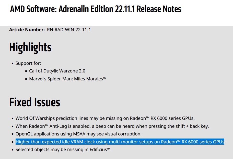

Ja, stimme dir da voll zu. Ne wirklich perfekte Lösung scheint es (noch) nicht zu geben. Zumindest im letzten optionalen Treiberpaket wurde es angesprochen. Leider brachte es bei mir keinen Unterschied. Irgendwas von "Fixed" kann ich da bei mir nicht bestätigen.
korrekt da ist nichts fixed, hatte es ebenfalls gelesen und getestet.

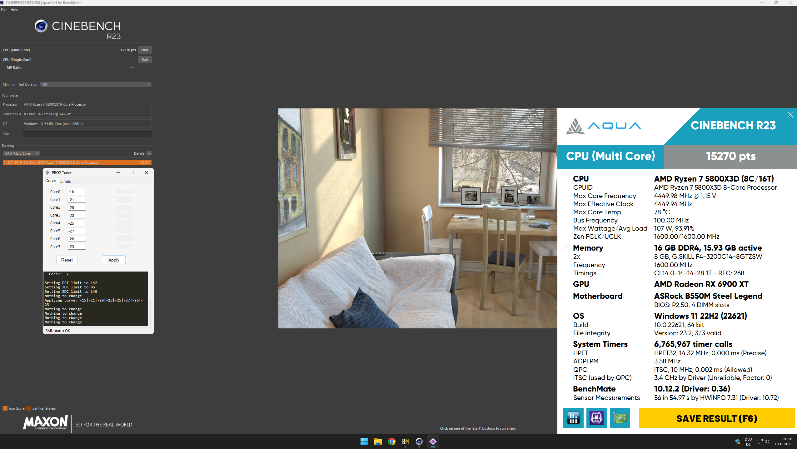

Run 2 mit HWiNFO im Background... kostet ein paar Pünktchen.. 2 Cores fahren auf 4500 aus..
wie auch immer creek hier 200 punkte (bei gleichem setting (ja hab auch mit 3733 MT/s weniger) rausschindet... aber das gleicht die >.< 6900XT dezent aus :p

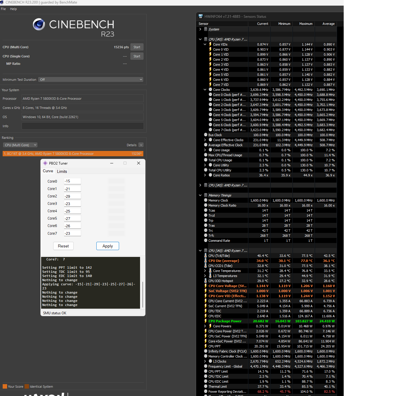

Ich habe jetzt auch mal ein bisschen experimentiert. Die besten Ergebnisse (immer ca. 15000 Punkte in Cinebench R23) bekomme ich, wenn ich CPPC deaktiviere. Mit CPPC sind es um die 14800 Punkte. Kann es sein, dass durch die Bank "gute" Kerne den CPPC-Effekt relativieren und CPPC hier eher hinderlich ist? CPPC sorgt ja dafür, dass die besten Kerne identifiziert und bevorzugt (CPPC Preferred Cores) werden. Was aber, wenn es keinen eindeutig besten Kern oder Kerne gibt?
Anscheinend ist das nicht richtig rüber gekommen: Die 15000 Punkte bekomme ich mit CPPC und CPPC Preferred Cores deaktiviert.

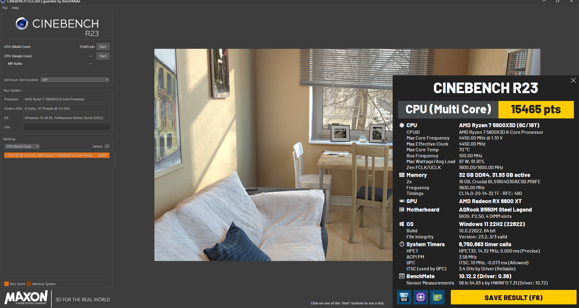

PS: inzwischen auch 15450+ CB-R23 points.. zauberwort: maxPowerDeviation.
Reaktionen: Creekground
