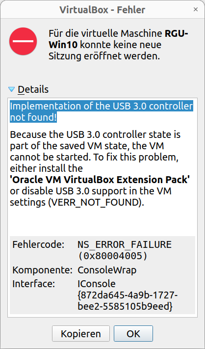

Also ich hatte den Fall, dass meine Win10 VM ohne Extension Pack den Start verweigert hat.
Gruß
R.G.
Ok. Gut zu wissen. Für den Fall der Fälle.
Also ich hab das eben mal geübt und das Extension Pack entfernt.
Eigentlich klar, in der VM USB3 Controller aktiviert und ohne Extension Pack kann Virtualbox kein USB3.
Jetzt weis ich auch, weswegen ich da auf den Hammer gelaufen bin.
Gruß
R.G.
