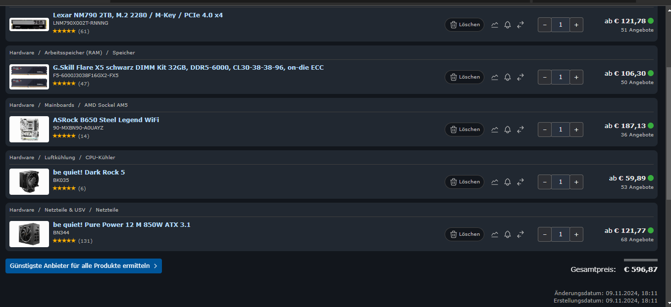

Vielen Dank für euren Input. Folgende Auswahl habe ich zusammengestellt:
Reaktionen: Ayo34 und madmax2010
@TopGamer13 top den DarkRock brauchst du nicht wirklich, außer es soll die Optik sein!
Ein günstiger Thermaltake Phantom Spirit 120 ist leicht genug ;-)
Reaktionen: TopGamer13
