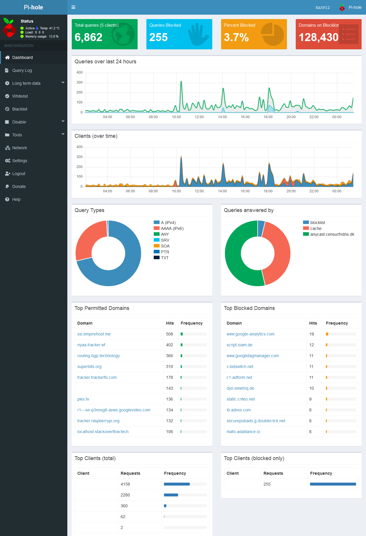

Möchtest du Werbung auf allen Geräten filtern, bietet sich das Betreiben eines
Pi-hole auf einem Raspberry Pi an. Das kann die günstigste Version sein, die Arbeit ist nicht aufwendig. Noch dazu bekommt man mit Pi-hole eine hübsch aufbereitete Statistik, welcher Client über welchen Zeitraum wieviele Anfragen gestellt hat, wieviele davon geblockt/erlaubt wurden und zu welchen Adressen er so Kontakt aufgenommen hat.
