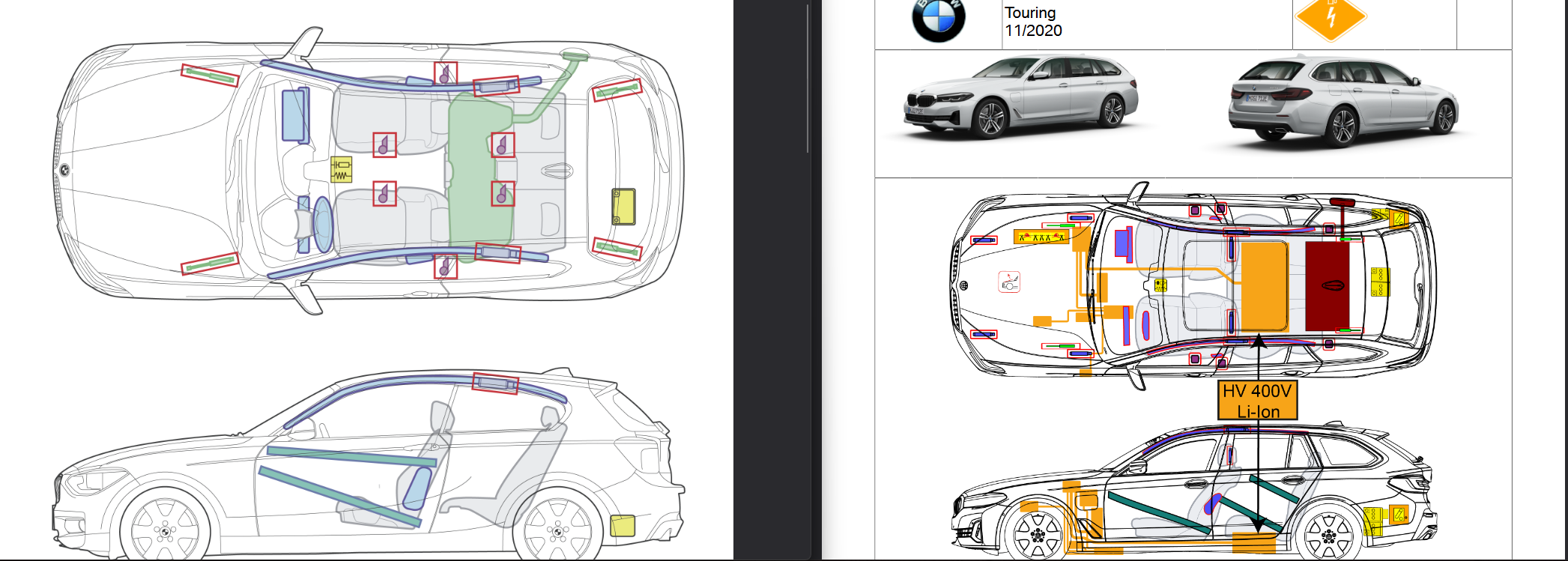

brettler schrieb:
Nicht jeder kennt diesen Servicestecker oder weiß um die Gefahr.
deswegen gibt es die "Rettungskarte" , für jedes Fahrzeug. Mit allen Infos zum Fahrzeug für Rettungskräfte, die man sich an die Sonnenblende klemmen soll.
So brauchen die Rettungskräfte nicht erst Googeln, wärend man dabei ist den Löffel abzugeben....
Die werden ihr Leben nicht reskieren, die werden dennoch min. 1 Pilotleitung durchtrennen wollen bevor sie richtig Hand ans Auto legen (wenn Elektro),
um hier nochmal auf Nr. sicher zu gehen das die Karre Spannungsfrei ist.
So sehen die aus, mal als bsp. einen F20 und einen G30 als PHEV.
und schnell wird klar, welcher Fahrer schneller aus einem eingeklemmten Fahrzeug raus geholt werden kann...
Reaktionen: Scheitel, Damien White und DaDare

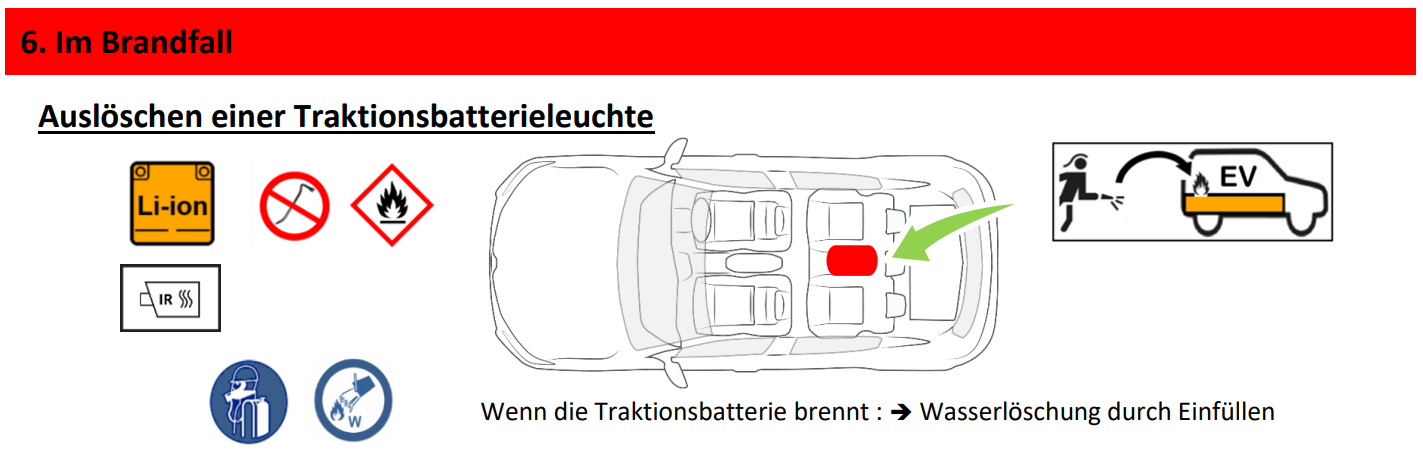

TIL Ich hab einen Airbag im Dach O.o
EDIT:
Traktionsbatterieleuchte? O.o
Aber gut zu wissen, dass es da einen zentralen Einfüllstutzen gibt zum "Löschen" einer Batterie.
Und es ist wasserdicht, cool, kann man damit einfach durch eine überflutete Stelle fahren? O.o
